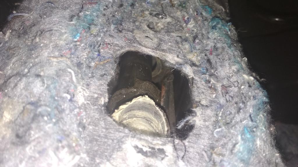

Ich habe den Fehler gefunden. Jetzt brauch schnell noch eine neue Schaltstangenführung. Lars, sag nichts! :lol: Ich weiß du hast mich als erstes gefragt ob die Führung ok ist.
Ziemlich dreckig die Führung oder das was davon übrig ist. :obscene-drinkingfaded:

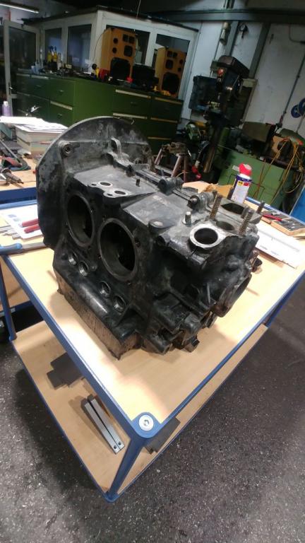

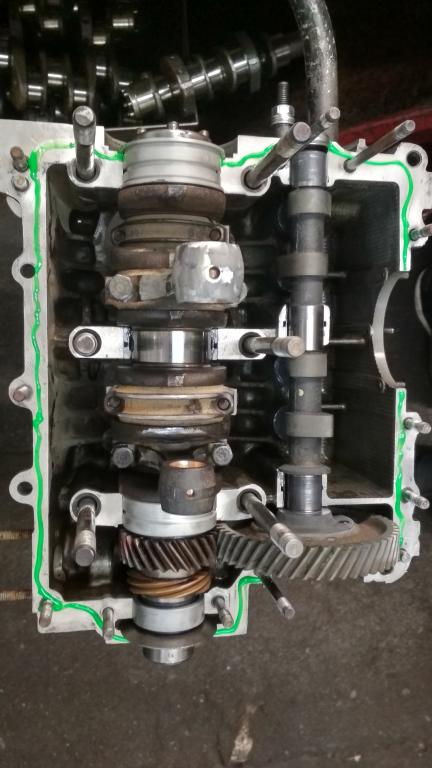

Heute haben wir mit Lars die Montage des Motors begonnen. Lief zunächst ganz gut Kolbenrückstände 1. Zylinder 1,2mm, 2. 1,2 mm, 3. 0,8 mm und der 4. 0,7mm :angry-cussingblack:
Jetzt muss der Block wieder auseinander, die Zylindrrauflagen auf gleiche Höhe plangefräst werden und 1mm Distanzringe verbaut werden. Läuft also, wird sich aber noch was hinziehen :confusion-waiting:

So, nachdem die Zylinderauflagen plangefräst wurden konnten wir den Motor zusammenbauen. Jetzt müssen wir noch Zeit zum einbauen finden und dann geht es zum Abstimmen und neu bedüsen wieder zurück zum Lars in den Tempel. In den Schalldämpfer müssen wir noch ein Gewinde für die Lambdasonde einschweißen.
Großen Dank an Lars für seine großartige Arbeit. :up:

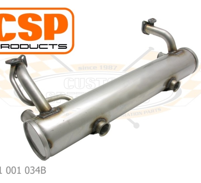

Darf ich Fragen, welchen Auspuff ihr verbaut? Wegen der Filterölpumpe.

Den Edelstahlschalldämpfer von CSP.

Passt die Vorwärmleitung am Ölfilter vorbei?
Mit dem Originalauspuff passt bei mir selbst mit dem kurzen Filter da nichts....

Angeblich soll das passen. Sehen wir dann, wenn er montiert ist. Ich mach dann nochmal Bilder.
