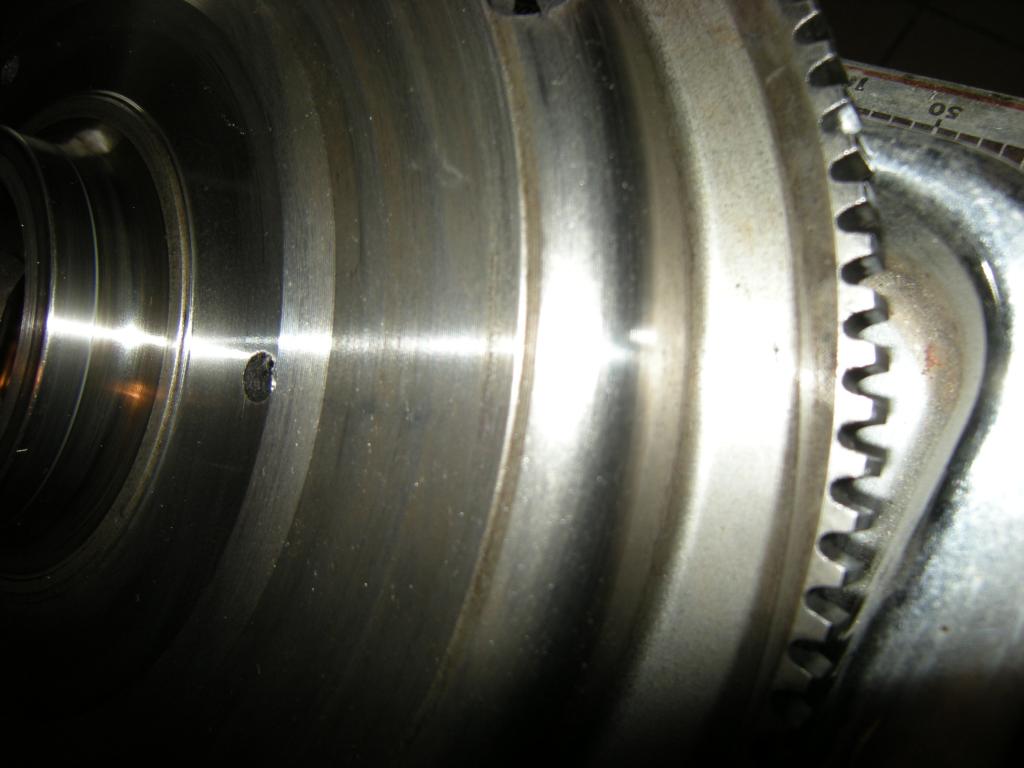

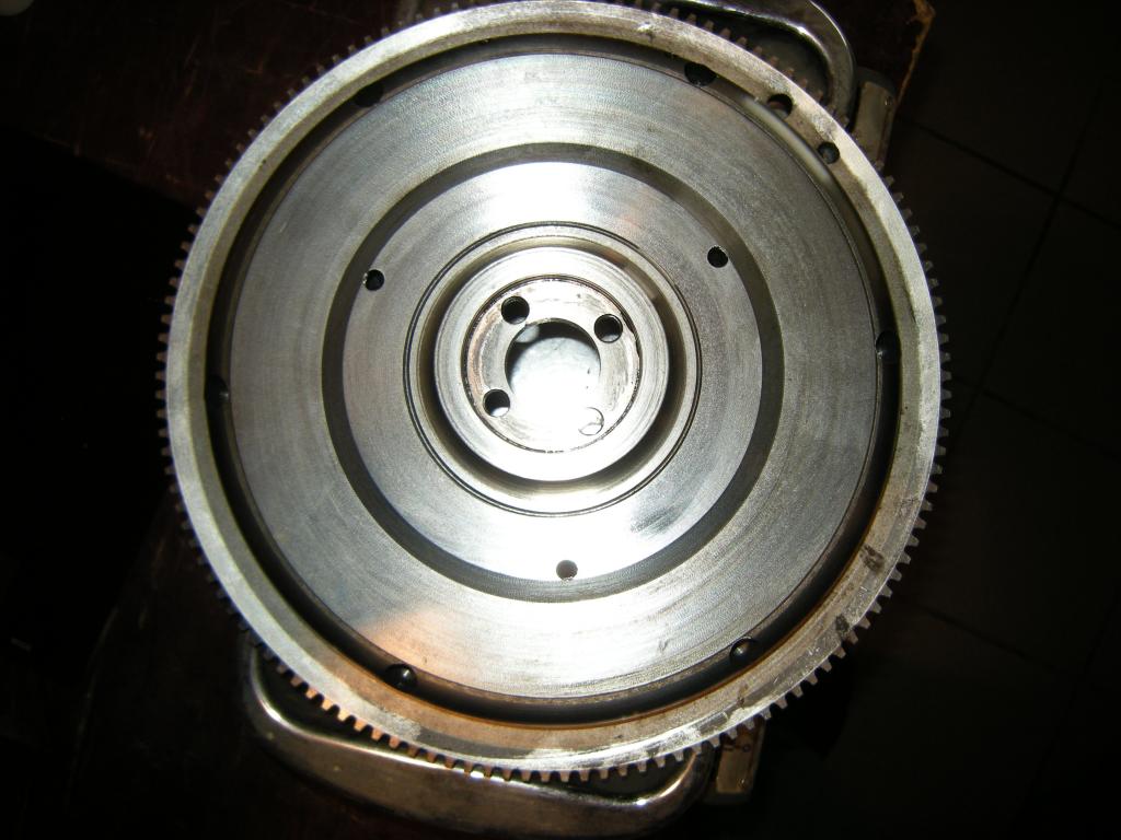

Ganz so leicht haben wir unser 200mm Typ1 Schwungrad vom 1835 nicht geschafft, aber immerhin 4,67 kg waren möglich (leider die Skala von der Waage beim Fotografieren verdeckt)

Viel zu schwer
210er angepasst an 215 Mitnehmerscheibe.
215 ca. gleiches Gewicht
Turner
Turner

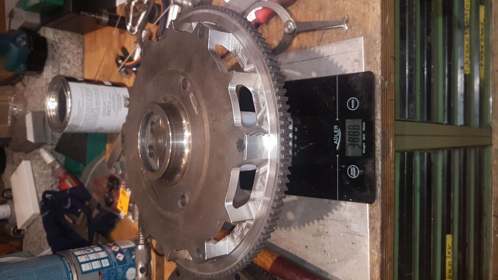

Ja, China chro-mo in 200mm Version.Jürgen N. hat geschrieben:Chrom Moly Schwungrad?
Chro-mo wegen stärke und 200mm weil damit gerade das twin-disk System (175mm oder 7,25" Durchmesser) gerade noch am innere Rande dann 'Fleisch' hat!
Das Absicht war sicherlich nicht das leichste wie möglich nach zu streben (der Machinst hatte schon gesagt das noch leichter einfach ,öglich wäre, wie euch auch bewiesen habt), aber schon etwas leichter als die 'standard' 5-5,5 kg Schwungräder, weil dieser Motor einfach höher drehen soll als der letzter.
Etwas Gewicht um das Motorchen zu balanzieren im Standgas ist auch benötigt denke ich
Die ganze Druckplatte/twin-disk set-up wiegt übrigens nur 4,0 kg dazu!

Das war vor der Strahlen ein Waage lügt
