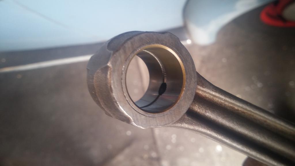

es tut sich wieder was an der Motorenfront. Da ich nun langsam anfange den Motor zu "Stecken" fällt nun das Ein oder Andere auf und es müssen Lösungen her. Da die Pleuel kleinere Bolzen mit 22mm haben und ich dies vergessen (oder verdrängt?) hatte mussten sie diese Woche neu ausgebuchst werden, also wurde aus der "Not die Tugend" und die Buchsen mit Spiralnut versehen was mein Motorenguru und auch Jürgen ja schon erwähnt hatten bei einigen anderen Motoren und auch im Rennsport Anwendung findet da die Augen bei unseren Motörchen ja nur mit Schleuderöl versorgt werden. Wer gut schmiert der gut fährt (hoffentlich!).
Guckst du!
Gruß Frank
Guckst du!
Gruß Frank

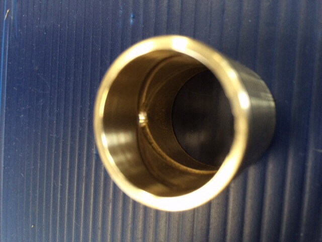

- Aufmaßspiralnutbronzebuchse
- image.jpg (63.07 KiB) 7708 mal betrachtet

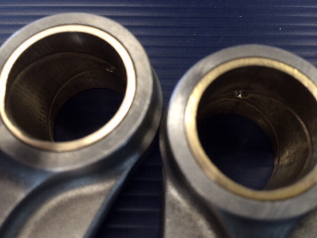

- Pleuel mit eingesetzter "gewinkelter" Buchse
- image.jpg (55.17 KiB) 7708 mal betrachtet

Hast Du die Nut selbst gemacht? Die Idee finde ich sehr gut.

Guter Idee bestimmt, denn das Ölloch oben am Top der Pleuel reicht meiner Meinung nach nur grenzwertig.
Warum Pauter (und andere) nicht zwei untere/schräge Öldurchbohrungen am Auge machen (statt die am Top) ist mir immer noch ein Rätsel.

Oder so wie bei ea827...
Da ist ne Steigleitung in der Mitte vom Pleuel..die versorgt über den Pleuelzapfen das Pleuelauge oben.Hier kann man es noch nicht erkennen das meine Buchse das loch NOCH verdeckt..

Re: Weber 4... IDF welcher Hubraum? Motorenkonzept mit TP Kö
...Dann trifft das Öl in der oberen Bohrung aber auch nur an einer Stelle auf.
Die Idee ist ja die gleichmässige Verteilung des Öls im oberen Pleuelauge.
Geht übrigens auch bei den Kipphebeln.
Stimmt, es geht aber um die Stelle des Lochs: Am top bekommt er weniger Spritzöl als am unterseite denke ich, denn das Spritzöl kommt doch von unter (von der Pleuelauge gesehen).Jürgen N. hat geschrieben:...Dann trifft das Öl in der oberen Bohrung aber auch nur an einer Stelle auf.
Wann es da ist (das Öl), ja dann ist das Kanal wie im Bild hier oben zu sehen ist, immer das beste und sehr schön ausgeführt!
Ahso...ne...Sorry.Oben ist ne Nut drin...

Hallo Zusammen,
die Nuten sind doch nichts anderes als ein Gewinde mit einer großen Steigung ein Mal Rechts- ein mal Linksgewinde. Die Mitte mit der Bohrung exakt zu treffen ist entweder nur zeichnerisch (CAD) möglich oder man hat einen guten Dreher (bei mir ist es Letzteres). Die eine Bohrung oben hat meinem Motorenguru auch nicht gefallen deshalb haben wir die Nuten genau seitlich auslaufen lassen so das eine kleine Öffnung in Nuttiefe entsteht.
Ja Jürgen bei den Kipphebeln geht das auch, was ich bei meinem Typ1 Motor auch schon praktiziert habe (siehe Luzie Thread), bei diesem Motor bin ich mir noch nicht ganz sicher ob ich es machen will da die Wellen eine Schmiernut haben und diese schon DLC beschichtet sind. Wobei
es gibt auch noch welche ohne Nut aber mit Beschichtung.

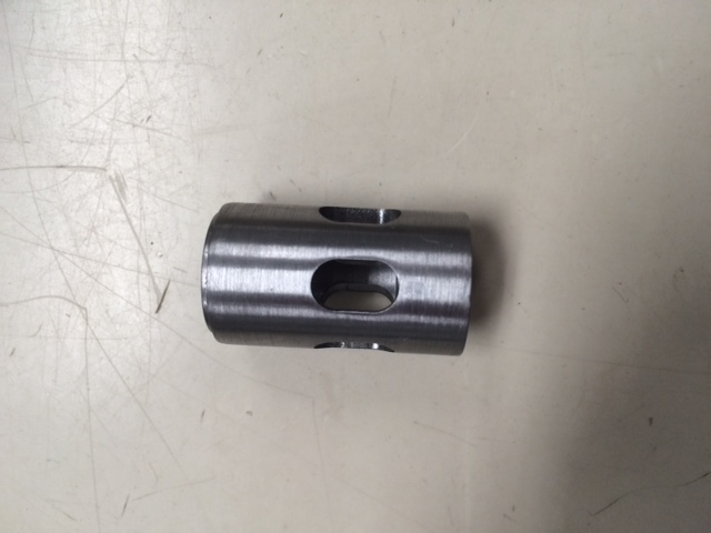

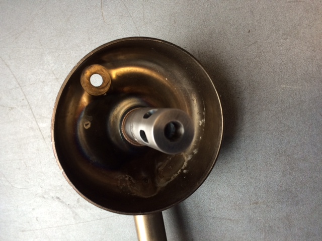

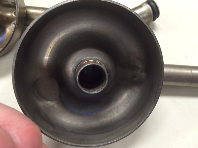

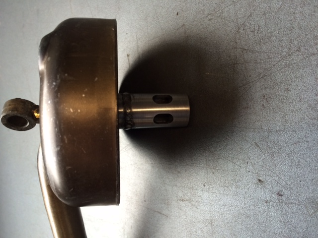

Ich hätte da aber noch eine Kleinigkeit die ich mir diese Woche vorgenommen hatte. Der Ölansaugschnorchel Typ4 hat uns schwer im Magen gelegen da die Ansaugbohrung durch die Stiftschraube zur Öldeckelbefestigung den Querschnitt doch sehr arg verengt.
Hier kommt nun die Luzie Lösung (da es eh einen vertieften Ölsumpf gibt):
Stiftschraube rausfräsen, den Übergang von Hand freilegen (Sch...arbeit), Querschnitt ausrechnen, Verlängerung mit Langlöchern (die den entsprechenden Querschnitt ergeben!) und neuer tieferliegender Stiftschraubenbohrung drehen, anschweißen, fertig!
20mm unter normalen Niveau sollte funktionockeln. Schau mal einer an!

- Freier Querschnitt für freie Bürger
- IMG_0795.JPG (67.49 KiB) 7559 mal betrachtet
- Einzelteil
- IMG_0796.JPG (63.35 KiB) 7559 mal betrachtet
- Tiefergelegte Stiftschraubenbohrung
- IMG_0799.JPG (113.18 KiB) 7559 mal betrachtet
- Fertig verschweißt
- IMG_0800.JPG (107.94 KiB) 7559 mal betrachtet

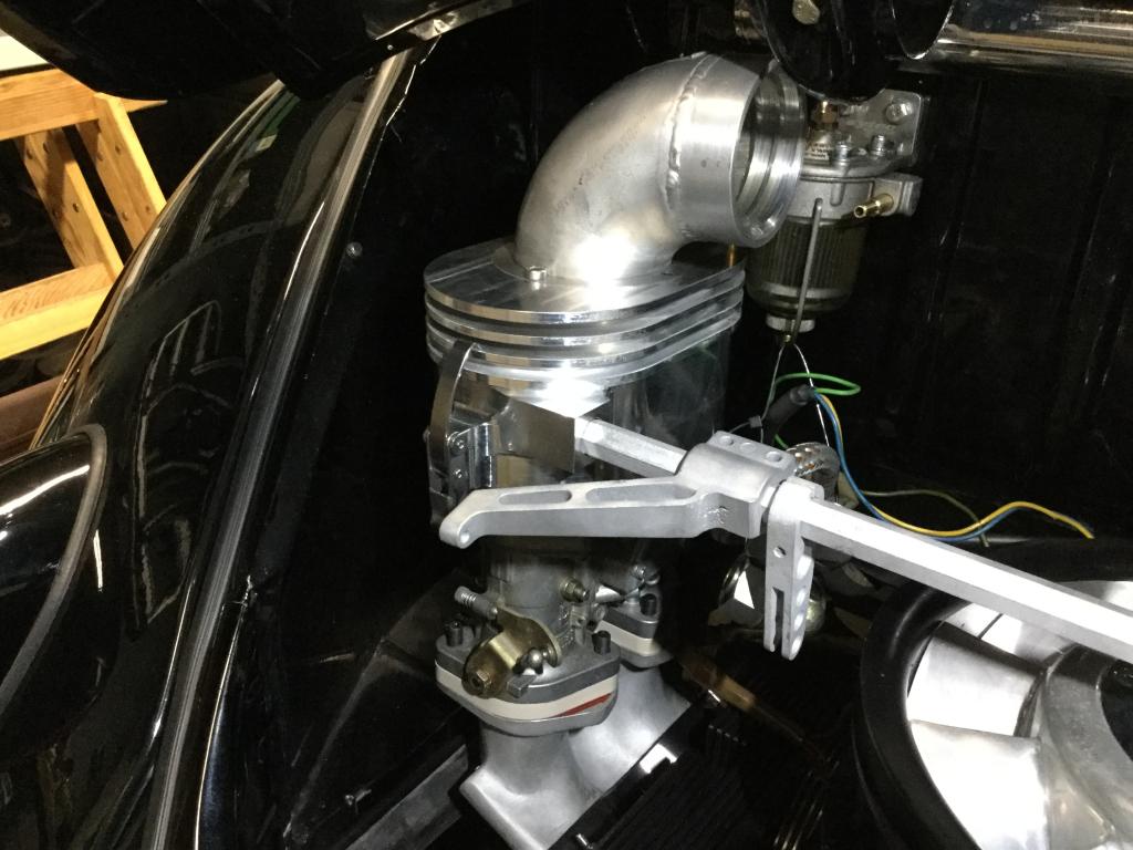

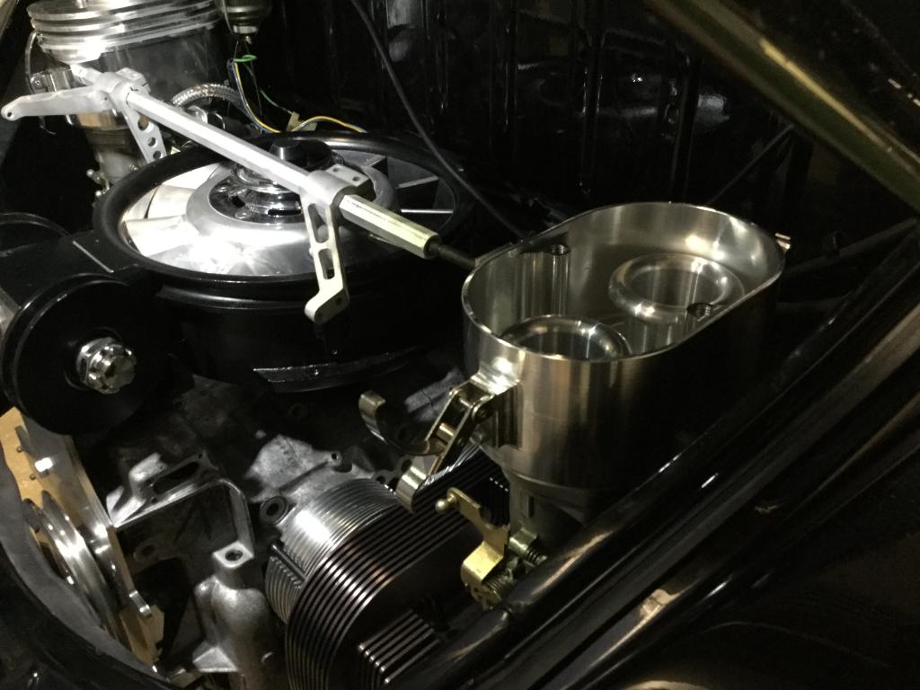

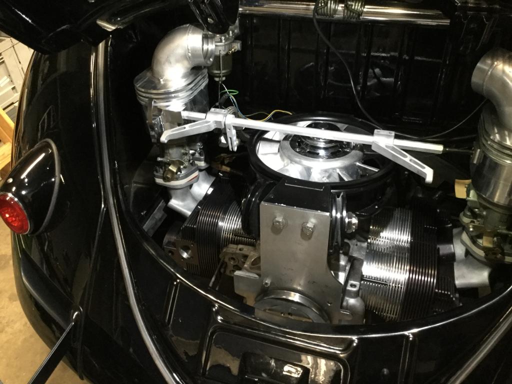

es geht weiter aber erst mal wünsche ich Allen ein schönes neues Jahr. Da die Luzie nächste Woche zum "Auspuffanlage" anpassen soll musste der Typ1 raus und der Dummi Typ4 rein aber was tut man nicht alles fürs Hobby außerdem hatte ich doch noch Bedenken mit dem Platz unter der Haube.
Jaaa noch mindestens 10 mm Luft
Hier einige Fotos der wirklich knappen Kiste und nein das Heckblech wird nicht abnehmbar gemacht wenn es nicht sein muss, denn das ist da vor über 60 Jahren angeschweißt worden und sollte auch da bleiben.
Außerdem haben wir doch alle min. 10 mal gebrochene Finger und die dazugehörende Portion Wahnsinn andernfalls könnten wir nicht an unseren Luftis schrauben oder?
Alles in Allem bin ich aber ganz zufrieden.Schau mal einer an

- Sieht schon ganz gut aus mit den neuen Sammlern. Das Gasgestänge zum Messen kommt auf keinen Fall auf den Motor ich bastele gerade ein adäquates.
- IMG_0092.JPG (102.37 KiB) 6264 mal betrachtet
- Höhere Isolierflansche unter den Webern da dieser Hebel der Beschleunigerpumpe geschliffen hat. Schlellverschlüsse an den Sammlern kommen auch gut oder?
- IMG_0093.JPG (94.98 KiB) 6264 mal betrachtet
- Höhe der Rohrbögen ist auch da wo ich sie theoretisch hingelegt habe. Nein 4 mm höher da höhere Flansche.
- IMG_0095.JPG (75.11 KiB) 6264 mal betrachtet

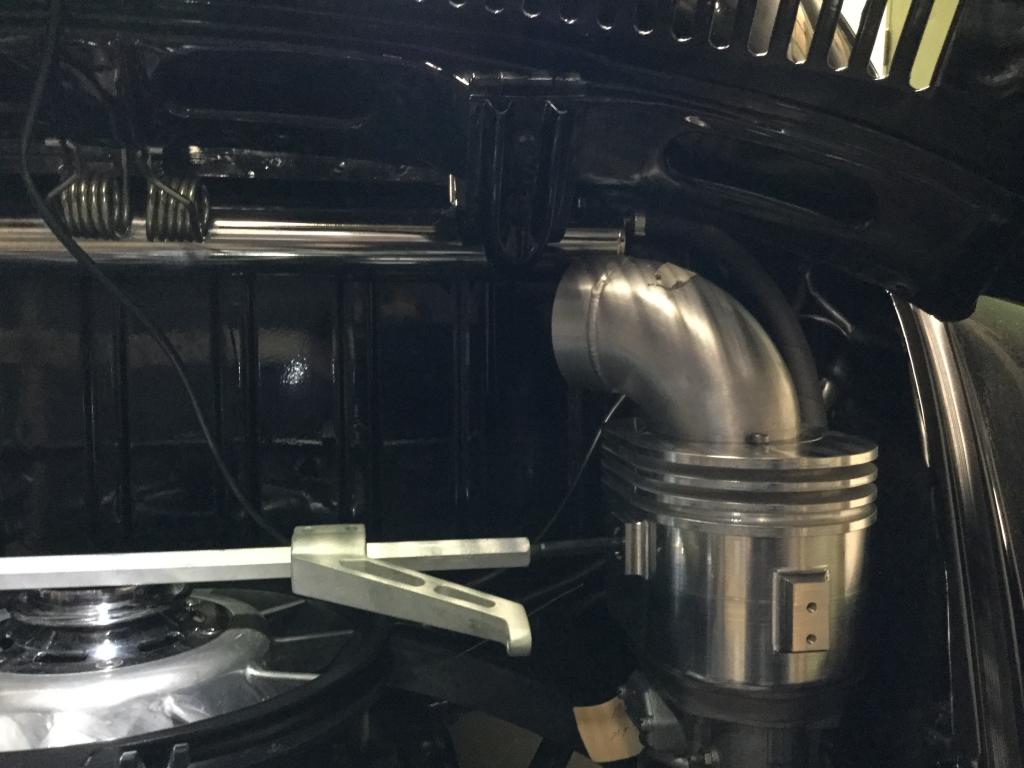

- Das Gasgestänge steht 90* zur Fahrzeugachse. In den Sammlern stehen jetzt 50er Trichter, es gehen auch höhere rein aber da bin ich mir noch nicht sicher, werde aber höhere fertigen und es probieren.
- IMG_0096.JPG (85.83 KiB) 6264 mal betrachtet
Der Weg ist das Ziel, aber fahren ist auch ganz schön!
Wer kann denn was zur Trichterlänge und Gradzahl sagen? Die gekauften Trichter haben 3* und keine "verrundete" Kante, wenn ich Neue fertige sind laut CAD bis 8* möglich was aber einen Ausbruch zum "Ziehen" der Düsenstöcke mit sich bringt und es wird fummeliger sie festzuschrauben. Der Rand wurde gerundet um eine bessere Strömung zu bekommen. Gibt es Faustformeln wieviel Volumen oder Platz über den Trichtern sein sollte? Bisher habe ich nur mit freien Querschnitten gerechnet.
