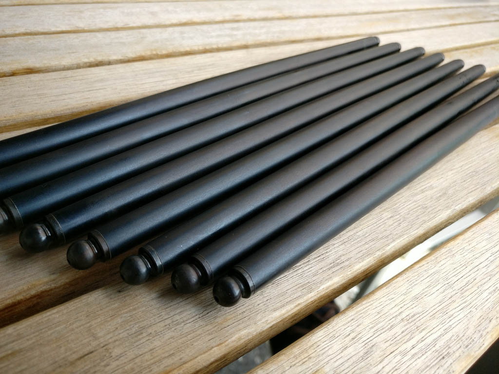

In der Zwischenzeit kam auch ein Paket vom Thorsten mit einem Satz sehr hübscher, fertig abgelängter Alustangen bei mir an. :romance-admire:
Danke an dieser Stelle nochmal, für den super Service!
Damit wäre der Ventiltrieb nun auch komplett und fertig montiert. 8-)

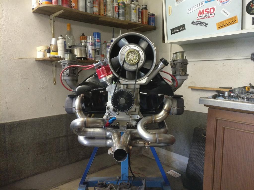

yoko hat geschrieben: PPS: Sehe gerade, Start war am 25.2.2013. Ist ja bald das 5-jährige Jubiläum! Herzliche Gratulation. :obscene-drinkingbuddies:
5 Jahre? Oh man... Erinnere mich doch nicht daran. :lol: Aber das Master Studium ist inzwischen erledigt. Und der Porsche läuft jetzt endlich auch halbwegs zuverlässig. Hoffentlich bleibt da bald mal mehr Zeit für den Käfer und den Motor.
Also der Motor hängt noch am Motorständer, da das zugehörige Auto gerade zerlegt ist und noch eine Menge Zuwendung benötigt.
Gelaufen hat er inzwischen aber schon. Klingt mächtig böse und giftig. Allerdings gabs/gibt es noch Probleme mit der Vergaserbestückung. Ich denke, die 42mm Venturis waren fürs Erste vielleicht doch ein wenig zu groß. Ich habe inzwischen 38er und die zugehörige Düsenbestückung liegen. Ein kleines Zündungsupdate in Form des 123-Verteilers mit Bluetooth hat er auch noch bekommen. Ich muss noch in einen passenden Anlasser investieren, da er mit meinem Automatik Anlasser einfach nicht an zu bekommen ist. Jedenfalls nur mit großen Mühen.
Sobald ich den auch da habe, teste ich noch einmal, dann mache ich euch auch ein Video. 8-)

Hier noch das zugehörige Foto vom aktuellen Stand:

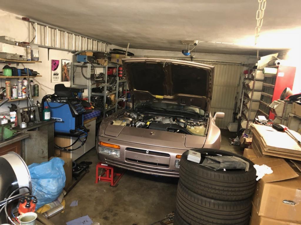

nur mal so als kleines Feedback, warum hier so wenig passiert... Aktuell benötigt das Zweitprojekt etwas Zuwendung. Wenn die Kiste wieder rennt, dann gehts auch hier und am Käfer wieder weiter. 8-)
