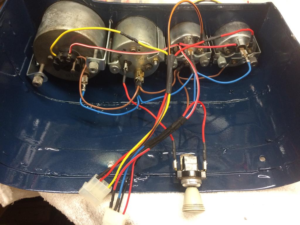

Eigentlich ne Winter Arbeit .. Konsole verkabelt mit schnellverbinder und Schalter für die Uhr, dann kann ich sie bei längeren Standzeiten ausschalten

hast du das blech nach oben hin zum kofferraumboden einmal umgelegt?

Aber klaro, kommt auch noch Kantenschutz rum

Sag mal, wo geht denn deine Masseverkabelung hin? Ist das hintendran ein Notausschalter?

Hinten ist der Schalter für die Uhr, diese hängt ja an Dauerstrom, während die Instrumente nur Strom haben wenn die Zündung an ist. Damit kann ich die Uhr bei länger standzeit abschalten.
Maße hole ich mir von hinterm Armaturenbrett zentral
