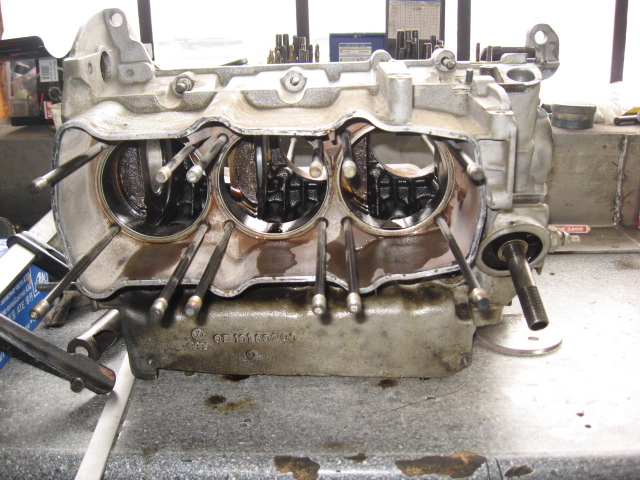

Dann mal wieder ein Update.
Gestern das Gehäuse vom Trockeneisstrahlen abgeholt. Ist wieder schön sauber geworden :D :D
Hier mal ein paar Bilder......
