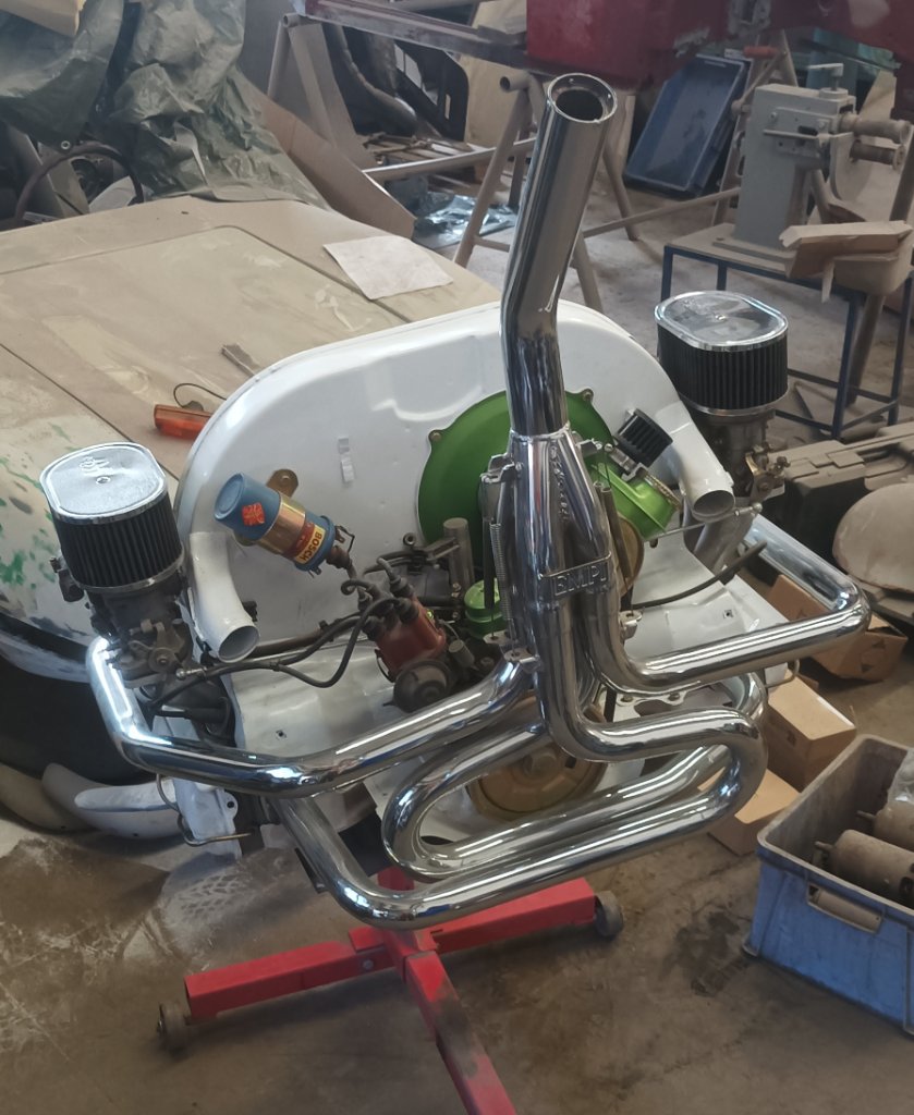

Der Motor für meinen Baja Bug...
Auch schon vor einiger Zeit gebaut. Ist noch nicht ganz fertig...und ja, es ist noch der falsche Verteiler drin. Und ich glaube, ich werde noch einen anderen Gebläsekasten verbauen ( in Aftermarket Teil ohne die Rohre vorne für die Schläuche). Ist übrigens auf einem 1300er Doppelkanal aufgebauter 1679er. Vergaser sind echte gute italienische 40er Weber.

Hat der Auspuff auch einen Dämpfer?
Ich sehe nur Rohre.

Oben im Endstück ist eine Dämpfereinheit verbaut. Wirkungsgrad? Ich denke gegen null!!! Lol
Ich habe den Motor noch nicht laufen lassen. Die richtig guten Kolben und Zylinder habe ich natürlich nicht weggeworfen!

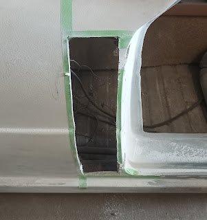

los ging es auf die ruppige art, da schon beim ersten versuch meine druckluftsäge bei knapp 1 cm wandstärke kapituliert hat, mit der flex.

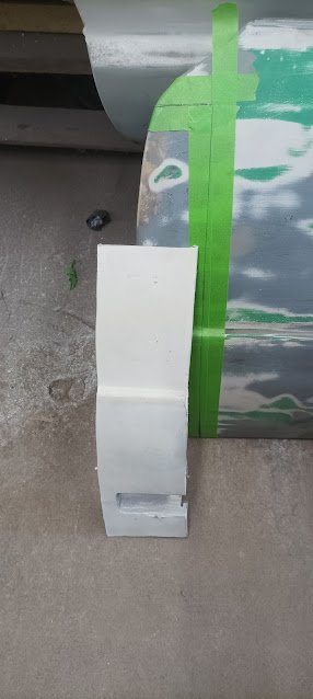

das ausgeschnittene stück brauchte ich ja noch für die türe:
bonanza gt türe mit kotflügelstück.jpg (28.25 KiB) 52823 mal betrachtet

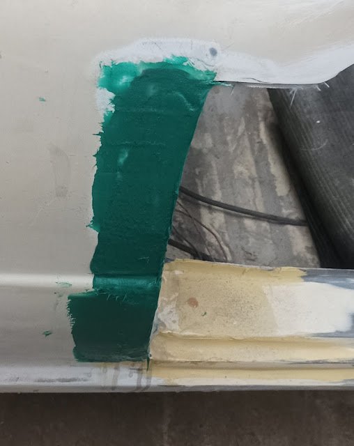

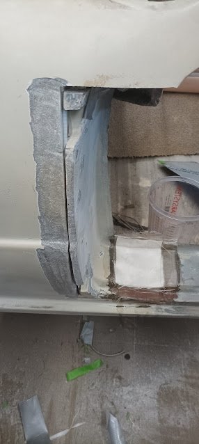

das sektionierte a-säuleninnenteil wurde nach vorne an den kotflügel gesetzt, tiefer eingeschliffen, damit später glasfasermatten genug fläche und halt haben.
bonanza gt a säule versetzt.jpg (30.15 KiB) 52823 mal betrachtet

nachdem an der a-säule alles schön laminiert war, (was wie immer eine drecksarbeit war) sah das schon besser aus. es folgen glasfaserspachtel und feinspachtel für´s finish.
bild folgt

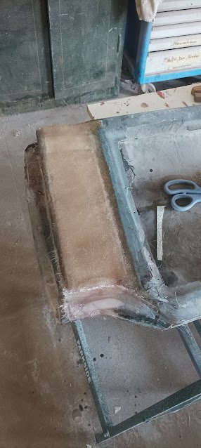

aber wenn der türausschnitt größer wird, muss auch die türe größer werden. also wird (mal wieder) anlaminiert.

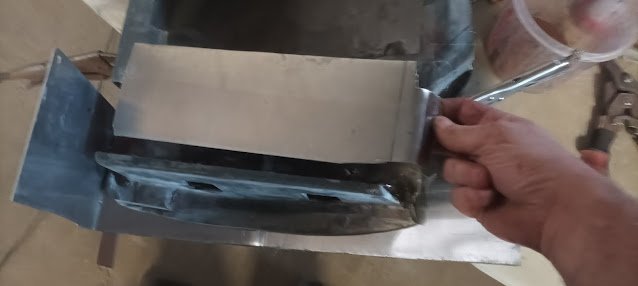

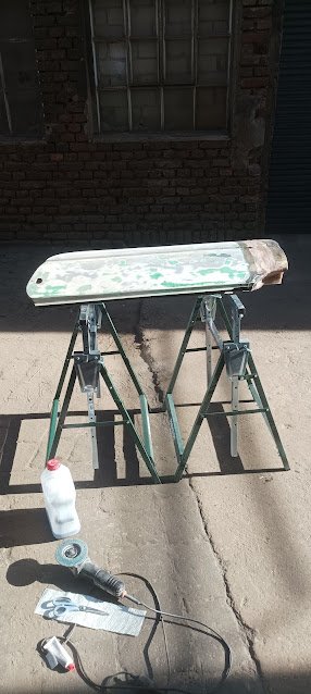

ein angefertigtes alublech kommt von innen in die türe, damit glasfasermatten auflaminiert werden können. anschließend wird es wieder entfernt (wenn alles ausgehärtet ist).
bonanza gt alublech für verlängerung innen.jpg (21.93 KiB) 52821 mal betrachtet
hier bereits fertig laminiert:
bonanza gt verlängert laminiert von aussen.jpg (46.65 KiB) 52821 mal betrachtet

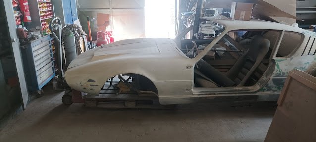

die türe mal lose eingehängt, um zu sehen, wo die reise hin geht...
bonanza gt anpassung türe li.jpg (40.35 KiB) 52820 mal betrachtet

a-säule mit glasfaserspachtel über die geschliffenen glasfasermatten:
bonanza gt glasfaserspachtel an a säule.jpg (41.83 KiB) 52817 mal betrachtet
der schweller ist auch bereits soweit.

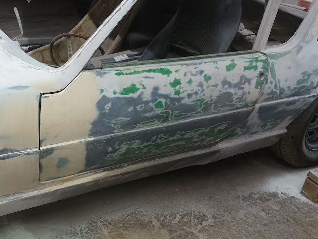

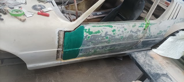

und so sieht es jetzt aus (anmerkung; die türe ist nur lose auf den schweller gestellt!)
bonanza gt türe lang.jpg (60.04 KiB) 52815 mal betrachtet
nächster schritt; scharniere vom austin healey anpassen...

schön wieder was von Dir zu hören, mein tiefster Respekt vor Deiner Arbeit, ich kann mir natürlich nur schwer vorstellen ob das genauso stabil ist wie vorher, aber Du wirst es bestimmt wissen.
Machst Du das auf der Beifahrerseite auch noch?
Re: Fiberfab Bonanza GT
Verfasst: Do 13. Nov 2025, 00:50
von prostreetnotch
Ich denke schon. Mehrlagig von innen und aussen laminiert, sowohl den A-Säulenbereich, als auch die Türe. Und das auch recht breit, um viel Fläche zu bekommen, die sich miteinander "verkleben' kann.

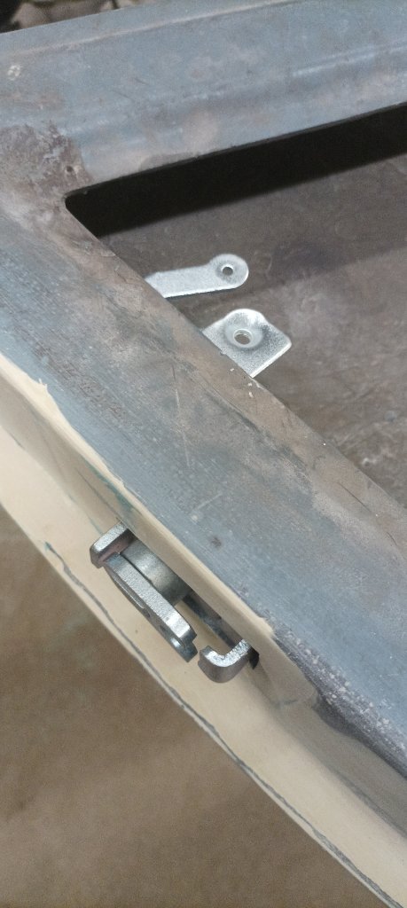

Relativ am Anfang hatte ich ein Bild der Türschlösser gepostet. Die sind nun glasperlgestrahlt und verzinkt.
Verbaut waren sie zuvor am Käfer oder Typ 3.

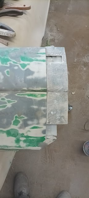

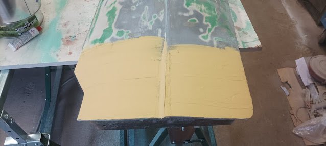

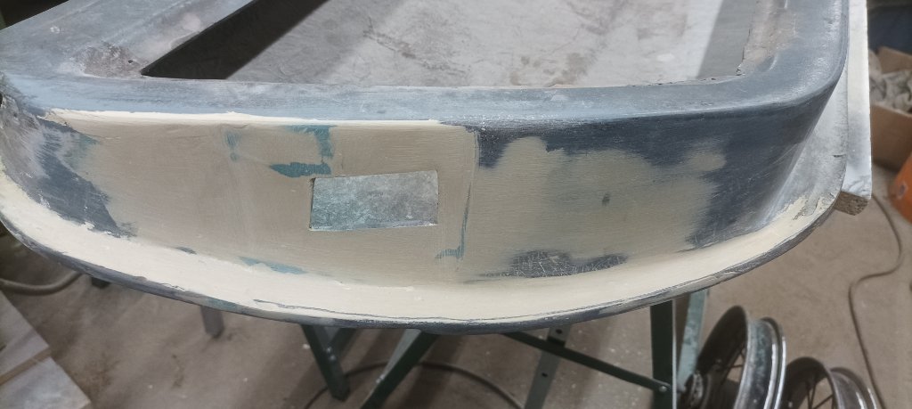

Damit sie an die Türen vom Bonanza passen, wurden die alten Öffnungen der englischen Schloßteile wieder verschlossen. Danach habe ich die Schlösser nach minimaler Anpassung an der Türe montiert.
Zulaminiert und anschließend geschliffen, dann mit GFK Spachtel abgezogen (Bild 3)
Aussparung und Löcher reingemacht und dann Feinspachtel aufgetragen... (Bild 2)
Montiertes Schloß...
