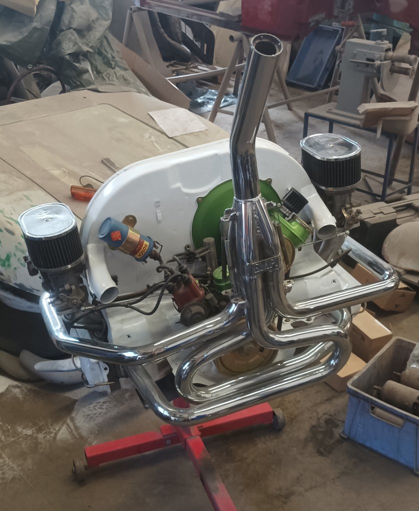

Der Motor für meinen Baja Bug...
Auch schon vor einiger Zeit gebaut. Ist noch nicht ganz fertig...und ja, es ist noch der falsche Verteiler drin. Und ich glaube, ich werde noch einen anderen Gebläsekasten verbauen ( in Aftermarket Teil ohne die Rohre vorne für die Schläuche). Ist übrigens auf einem 1300er Doppelkanal aufgebauter 1679er. Vergaser sind echte gute italienische 40er Weber.
Norbert
Beiträge: 588
Re: Fiberfab Bonanza GT
Beitrag von Norbert »
Hat der Auspuff auch einen Dämpfer?
Ich sehe nur Rohre.
VG Norbert
aus der Pfalz
prostreetnotch
Beiträge: 699
Beitrag von prostreetnotch »
Oben im Endstück ist eine Dämpfereinheit verbaut. Wirkungsgrad? Ich denke gegen null!!! Lol
Ich habe den Motor noch nicht laufen lassen. Die richtig guten Kolben und Zylinder habe ich natürlich nicht weggeworfen!

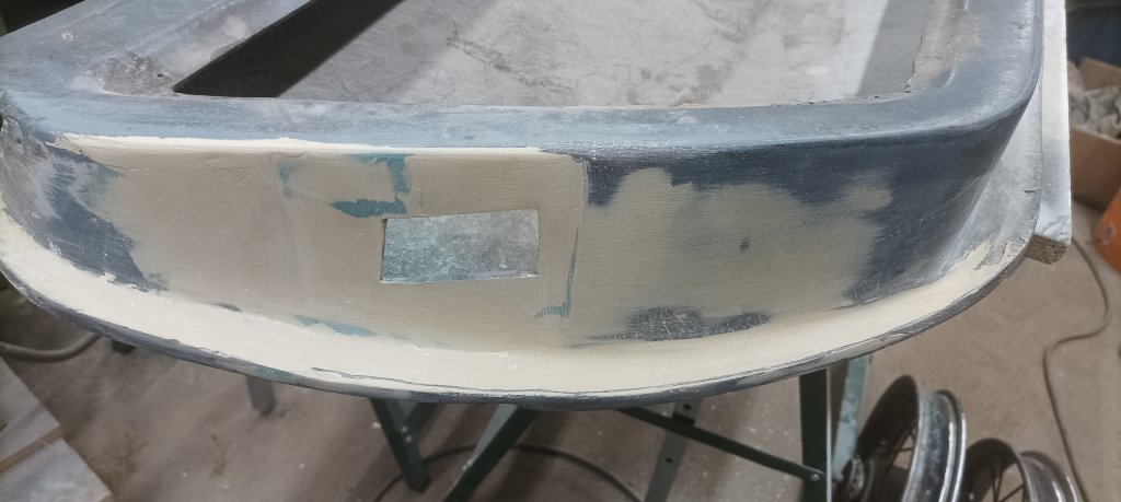

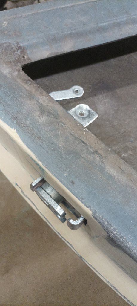

Relativ am Anfang hatte ich ein Bild der Türschlösser gepostet. Die sind nun glasperlgestrahlt und verzinkt.
Verbaut waren sie zuvor am Käfer oder Typ 3.
Damit sie an die Türen vom Bonanza passen, wurden die alten Öffnungen der englischen Schloßteile wieder verschlossen. Danach habe ich die Schlösser nach minimaler Anpassung an der Türe montiert.
Zulaminiert und anschließend geschliffen, dann mit GFK Spachtel abgezogen (Bild 3)
Aussparung und Löcher reingemacht und dann Feinspachtel aufgetragen... (Bild 2)
Montiertes Schloß...
