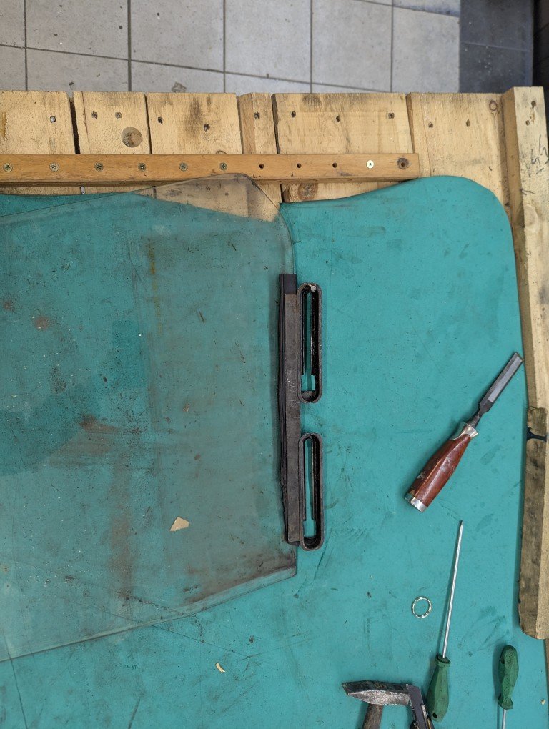

Da ist der alte Kompost:
PXL_20260514_084514446 (Mittel).jpg (167.08 KiB) 8898 mal betrachtet
Die Hebeschienen waren noch in Ordnung, brauchten aber etwas Zuwendung. Nach dem Reinigen stellte sich ordentlicher Verzug heraus, der die Schwergängigkeit i. V. m. dem Verschleiß der Gleitstücke erklärte:

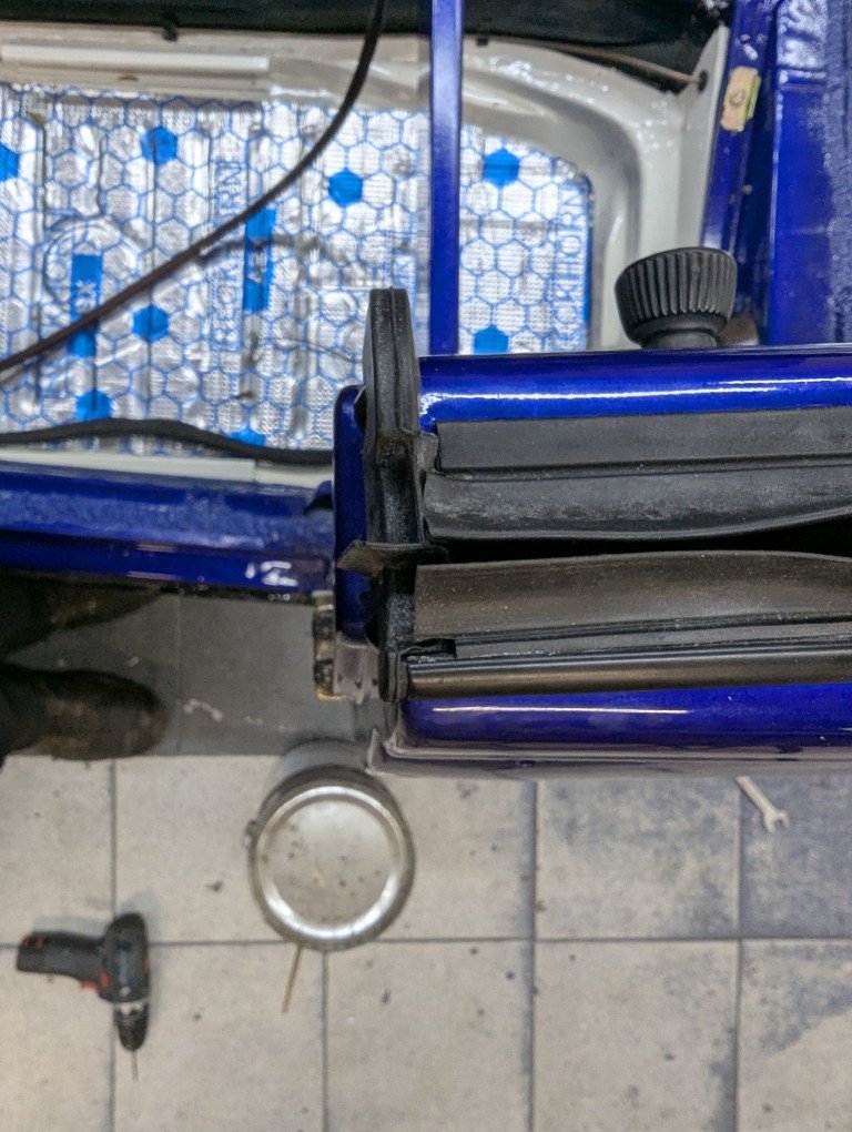

Leider kommt es - wie hier bereits zu lesen war - dazu, dass sich die Gummilippen sowohl innen als auch außen beim Versenken der Scheiben einkrempeln! Schöner Mist. Eine Kur Mit Talkum hilft ganz gut, aber das wird sicherlich nicht von Dauer sein.
PXL_20260510_172508860 (Mittel).jpg (175.01 KiB) 8609 mal betrachtet
PXL_20260510_172511524 (Mittel).jpg (140.13 KiB) 8609 mal betrachtet
Gibts dafür eine Lösung? Die ganzen Gummis gehören übrigens zu dem Komplettsatz von CSP und machen rein optisch-haptisch einen sehr guten Eindruck

"Gibts dafür eine Lösung? Die ganzen Gummis gehören übrigens zu dem Komplettsatz von CSP und machen rein optisch-haptisch einen sehr guten Eindruck"
An der Lösung arbeite ich auch schon seit 2011. :lol:
Was auf jeden Fall hilft:
Möglichst alte Originale VW Dichtungen (falls aufzutreiben und zu bezahlen)
Die sind einfach härter wie das heutige Gummizeugs. Schon auf Deinem ersten Foto habe ich mir ausgemalt, was dann kommt, wenn Du zum ersten Mal die Fensterkurbel betätigst.
Auf keinen Fall die Gummis mit Hirschtalg behandeln, weil das noch mehr klebt.
Den besten Erfolg habe ich mit Talkum Puder an der Innenseite. Vorsichtig mit einer Spachtel den Gummi abheben und dann mit Pinsel oder Finger das Talkum schön auftragen.
An der Aussenseite schwöre ich schon lange auf Glycerin. Gibt eine schöne schwarze Optik und hält die Gummis geschmeidig.
Die Chromumfassung gut mit Chrompolitur behandeln und schauen, dass der Gummi der Glaseinfassung perfekt glatt im Chromrahmen liegt, damit alles schön rein gleitet.
Beim Justieren der hinteren Seitenscheiben darauf achten, dass sich die Scheibe so exakt wie möglich zwischen den beiden Gummileisten befindet.
Aber trotz der ganzen Mühe, es klappt nur bis zu einem gewissen Punkt. Ich habe mir zwei 10cm lange angespitzte runde Holzstäbchen (d=5mm) gemacht, mit denen ich links und rechts des Rahmens ein wenig nachhelfe, damit der Gummi oben bleibt.
Ich hoffe etwas geholfen zu haben

@Georg: vielen Dank für deinen Erfahrungsbericht. Ja, mit Talkum haben wir schon gepudert, das hilft etwas. Dass ich originale Dichtungen auftreiben kann, halte ich eher für ausgeschlossen. Ich könnte mir vorstellen, dass man eine Stützschiene druckt, die zusammen mit den Leisten verschraubt wird und die die Lippe von unten stützt!? Mal sehen... Immer neue Überraschungen :oops:
