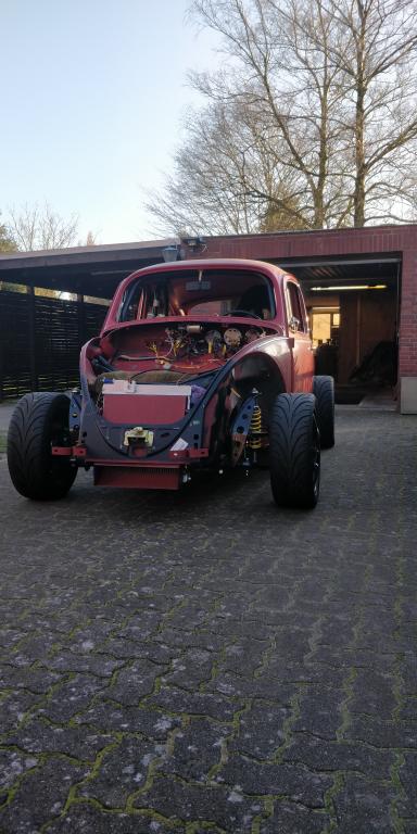

Heute habe ich nochmal die Federn vorne gewechselt. Die ersten waren nur ein grober Schuss und leider war der Wagen vorne zu hoch.
Kotflügelkante zum Boden war zwar tiefer als hinten, zwischen Reifen und Kotflügel war vorne aber mehr Luft. Also Feder kürzere Feder mit gleichzeitig weniger Federrate und Vorspannfeder. Dazu hat mir ein Freund Ringe gefräst, da es scheinbar keine Zwischenring für 51mm Federn gibt.
Jetzt bin ich vorne 4cm tiefer als vorher und habe zur Lippe noch 10cm Luft.

Verfasst: Sa 7. Nov 2020, 16:20
von Michl
so ist der Stance 1000mal besser :like:
Re: Umbautagebuch: Karl goes wild! - Subaru Turbo
Verfasst: Sa 7. Nov 2020, 18:24
von yoko
:handgestures-thumbupright: Stance ist ok.
Mich würde interessieren was das für Rad/Reifen Combo ist. Wirkt auf mich irgendwie gross...
Aber ich bin vielleicht zu alt um das zu beurteilen.
