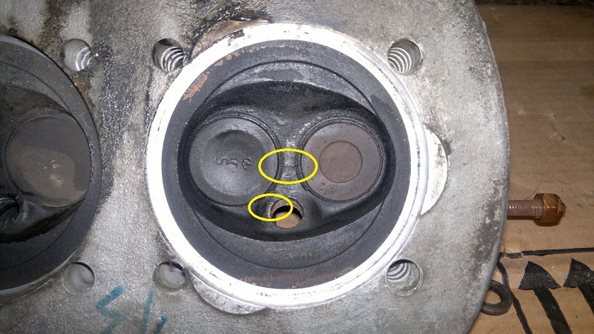

hab heute mal angefangen die köpfe runter zu machen...
und bin jetzt erstmla bedient...
1. handelt es sich "nur" um einen 1835er, nicht um einen 1914er...(abgerippt
2. sind einige risse im kopf
im brennraum des 3 zylinders geht der riss fast das ganze kerzengewinde entlang....
3. und dann hab ich 2 verschieden große zyndkerzen verbaut???
3. zylinder 16mm durchmesser, 4. zylinder 14mm...
den anderen kopf schaue ich mir morgen mal an...
dafür schauen aber die 92er KuZ noch sehr gut aus...
jetzt ist die frage was ich mache...
1. umbau auf 1914 fällt weg, das ist in meinen augen blödsinn...
2. andere KW? ich mache ja eh den block auf, um die nocke zu wechseln...
3. andere köpfe, oder diese nur bearbeiten?
4. und eigentlich wollte ich ja die 40er weber gegen 48er tauschen...(ja ja, ich weiß), aber jetzt mit einem "noch" kleineren motor...
gruß lothar
für tipps und anregungen bin ich dankbar...

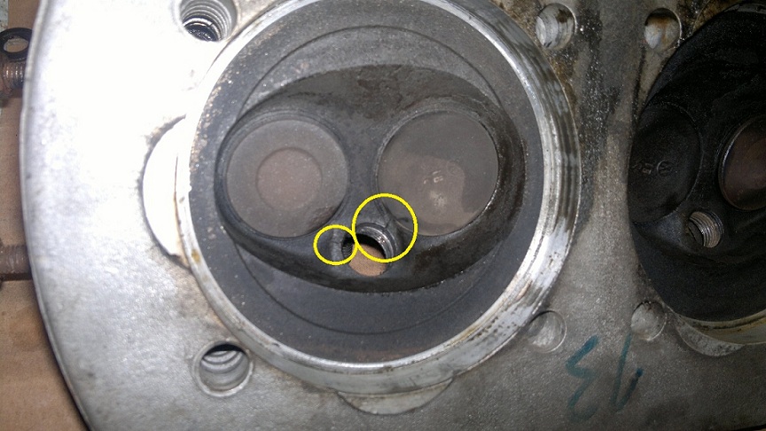

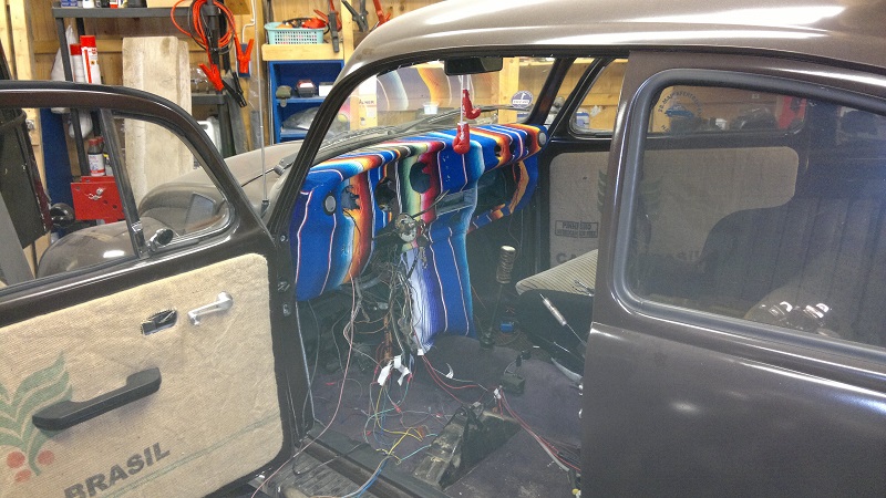

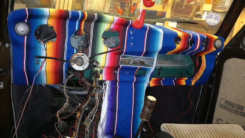

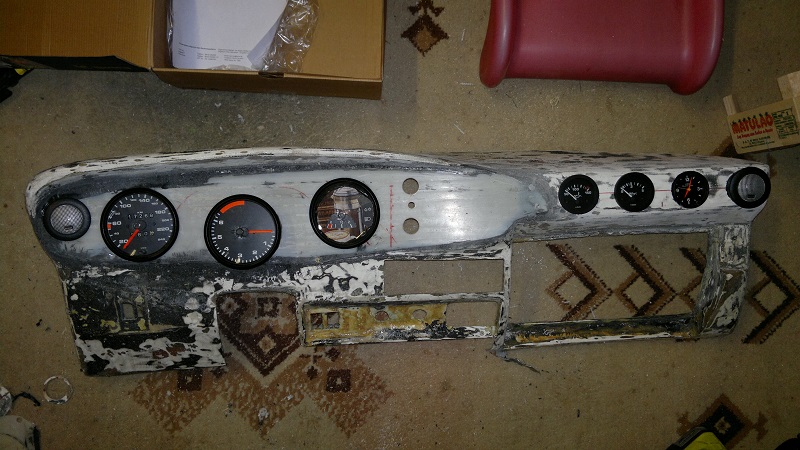

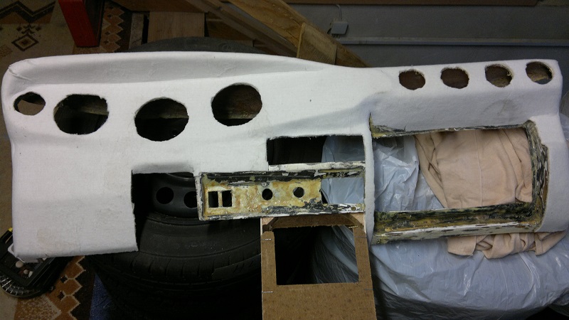

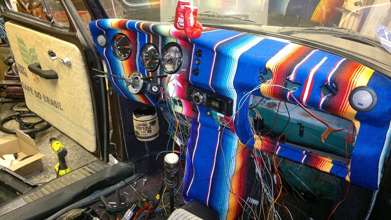

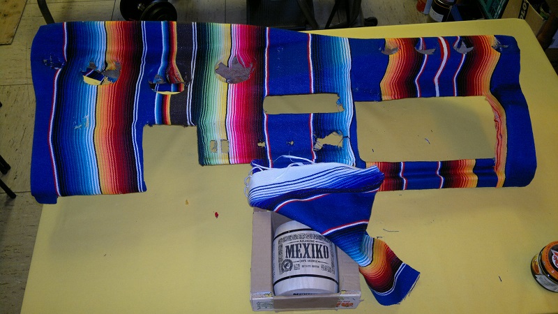

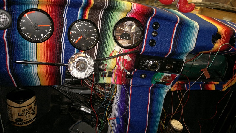

der lothar hat mal wieder gebastelt...

Re: meine kaffee-bohne *1303 caffera*
Der Stoff sieht geil aus
haha geile optik!
mit dem kabelsalat sieht es aber aus als würdest du da n teppich knüpfen!
