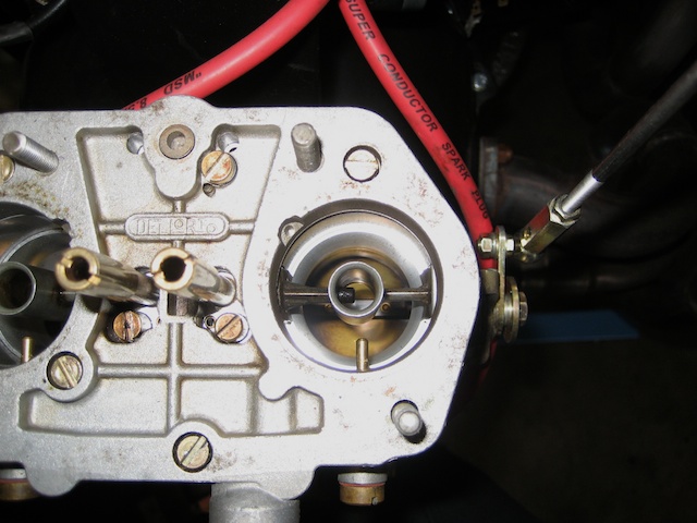

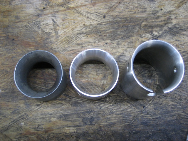

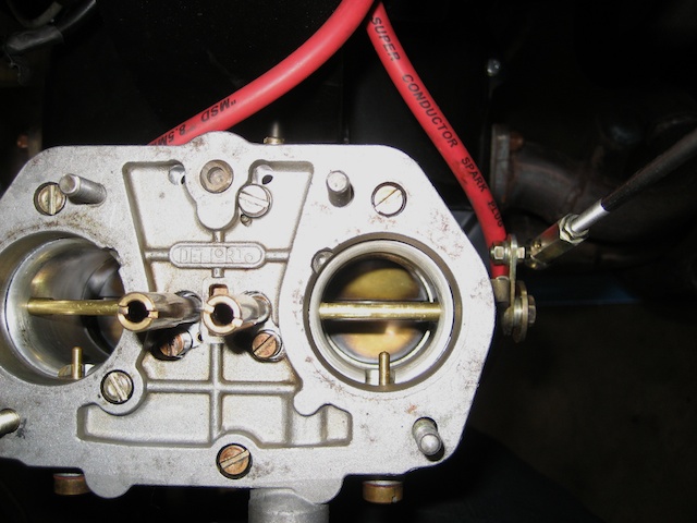

Für alle, die das mit dem DRLA Update Kit interessiert...
Vergleich 28er Venturi (Serie Alfa), 34er Venturi und 36er aus dem Update Kit
Vorher (mit 34er Venturi)
Nachher
Habe die Hauptdüse wie empfohlen direkt mal von 145 auf 155 vergrößert. Sobald die Lambdasondengewinde in der Python sind bin ich aufs Ergebnis gespannt.

Optisch ist da ja schon mal ordentlich mehr Durchlass. 8-)
Gibt es diese Kits auch für 36er Vergaser?
Re: Daily Racing Engine EVO 2... oder auch 2017ccm
Verfasst: Fr 2. Dez 2011, 18:06
von Boncho
Soweit ich weiß nur für 40/45 DRLA und 40/44 IDF. CB verkauft sie auf jeden Fall nur dafür.

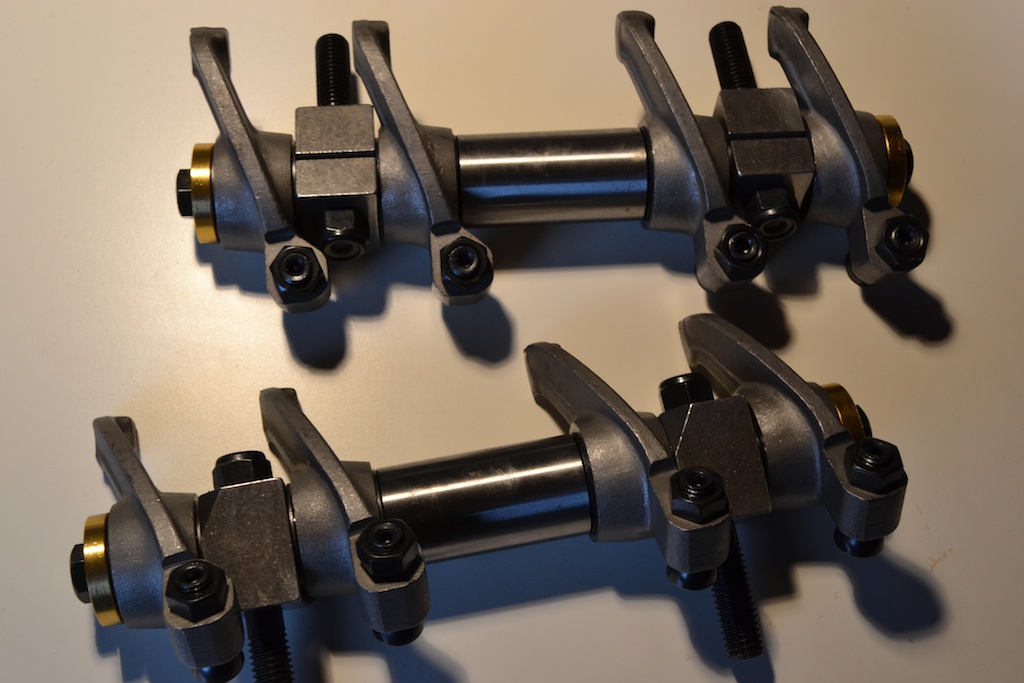

Verfasst: Fr 20. Jan 2012, 16:50
von Boncho
Mal gucken, was die Kiste von 1,25ern hält… :lol:

Auf wieviel Ventilhub kommste mit den?
Verfasst: Fr 20. Jan 2012, 17:22
von Boncho
Die Nocke macht 9,7mm. Ergo komm ich auf 12,13mm Ventilhub. Das sind ziemlich exakt 30% vom 40er EV.
