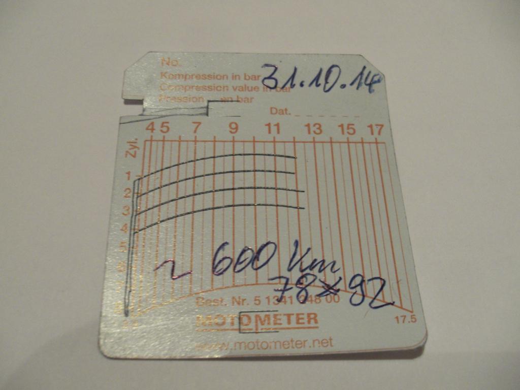

So, es geht jetzt weiter. Motor hat jetzt ca. 700km auf der Straße mit Vergasern absolviert. Undichtigkeiten waren die unteren beiden Zuganker die durch die Ölkanäle gebohrt wurden. Ich hatte sie zwar mit Dichtmasse eingestzt, aber nicht die Gewinde mit eingeschmiert :? Also drückte sich das Öl durch das Gewinde an der Mutter raus. :shock: Da es aber nicht so viel war, habe ich das erst einmal ignoriert 8-) der Motor lief gut (was man so mit nicht abgestimmten Vergasern erwarten kann :mrgreen: ) Er hat nicht geklingelt und die Kerzenfarbe war bis 2/3 Klappenöffnung dunkel bis schwarz und danach hellbraun. Ich habe mir jtzt noch einmal die gleiche Kerze besorgt, aber mit vorstehender Elektrode. Die 12mm Zündkerzen kommen mir im Brennraum so klein vor und da erhoffe ich mir von der vorgezogenen Elektrode etwas bessere Zündfähigkeit. Die Bleche sind alle runter, die Bolzen sind neu abgedichtet und morgen wird wieder zusammengeschraubt. Wie so etwas aussieht wissen wohl die meisten, daher keine Bilder. Vorher habe ich allerdings noch einmal Ventile eingestellt und Kompression geprüft. Das Ergebnis hat mir doch sehr gefallen.
Diagramm 2,1l Motor.JPG (60.95 KiB) 8263 mal betrachtet
Das Ventilspiel hatte sich etwas vergrößert, war aber nicht der Rede wert. Wo Luft ist ist Leben :lol:

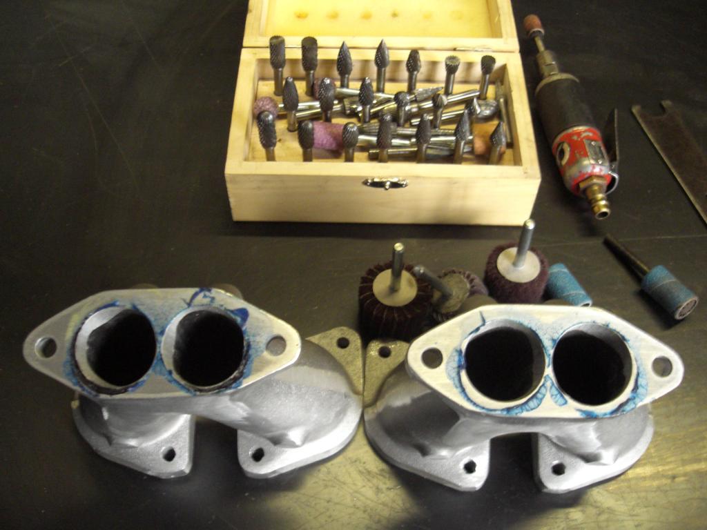

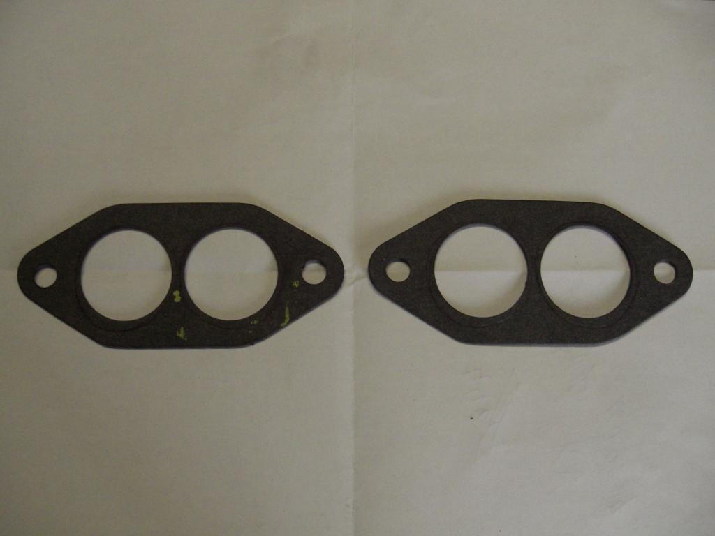

Wieder ein Teil des Wochenendes investiert. Die Ansaugrrohranpassung an die Köpfe. Ich weiß nicht warum, aber diese Arbeit gehört bei mir zu den unbeliebtesten :handgestures-thumbdown: Aber es muss schließlich weitergehen.

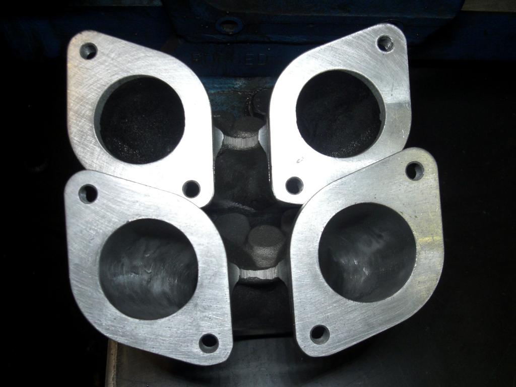

Ausgangssituation: Mss Saugrohr für Porschegebläse im Rohzustand.
Solide Dichtungen, ebenfalls noch unbearbeitet.

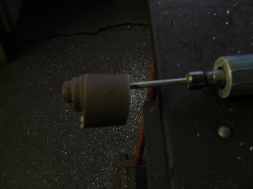

Das Handwerkszeug
Das Orginal! :up: Von wegen Swisstool :mrgreen:

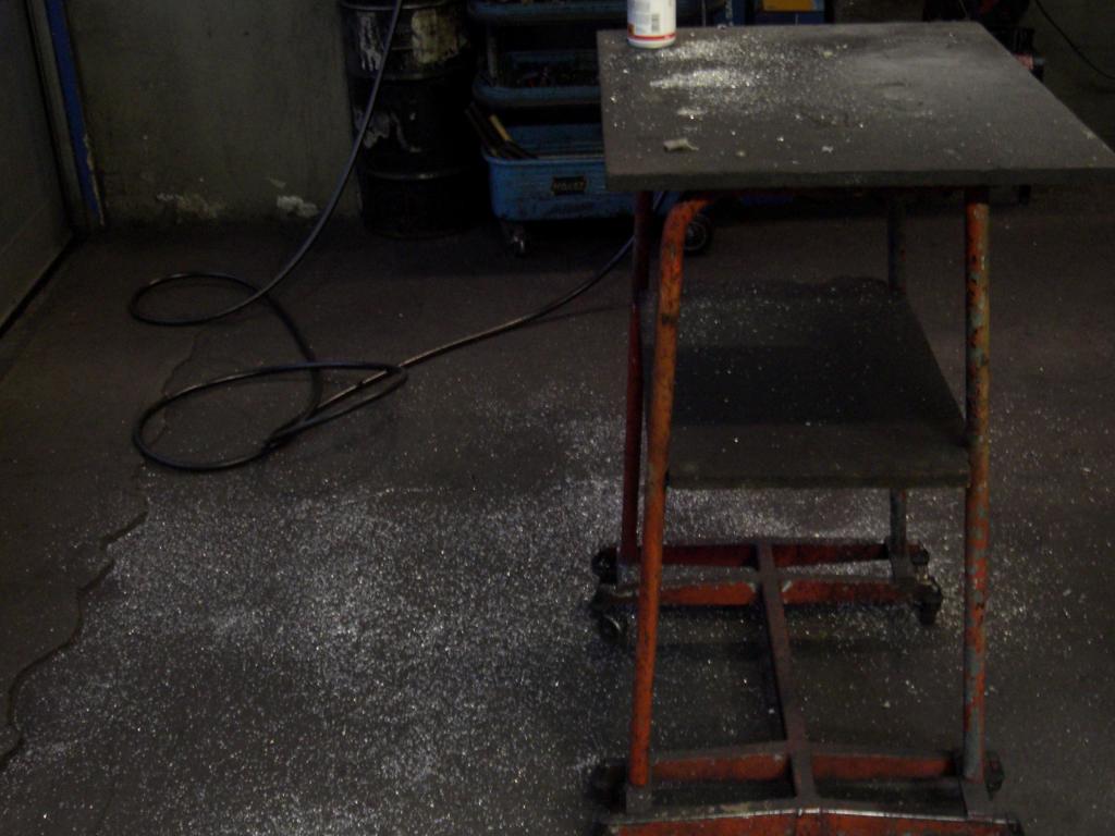

Das fege ich zusammen und schicke es wieder an den Darkmo. Da kann man noch mal welche daraus gießen :lol:

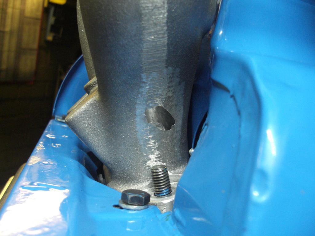

Uuuuuups! Nicht aufgepasst :shock: Aber da habe ich schon eine Idee zu :confusion-scratchheadyellow:

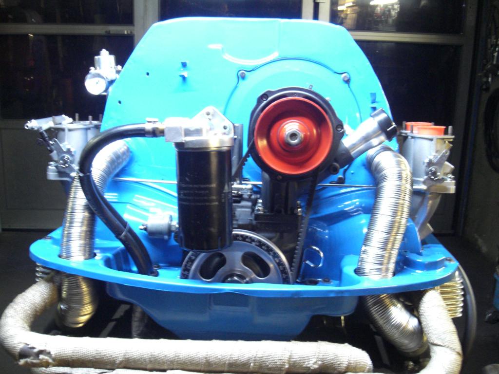

Alles mal montiert und das Gestänge angepasst. Die Stangen waren ein wenig zu lang.
Saugrohre montiert.JPG (103.41 KiB) 8090 mal betrachtet

Bitte berichte wie du das Saugrohr "geflickt" hast. Ist so ziemlich an der gleichen Stelle bei mir dünnwandig geworden :?
Aircooled Greetings
Schweisst der Merik das Ding?
Merik
Beiträge: 2120
Wohnort: Rhauderfehn
Beitrag von Merik »
Was ist das denn für eine Legierung?
Schick man her.
Das hat ein alter Freund von mir geschweißt, Bilder heute abend! Die Saugrohre sind vom Guß her im Kern versetzt. Wenn man den Anspruch hat, auf gleiche Durchmesser zu kommen, dann ist ein Saugrohr leider zu dünn, oder auch schon durch 8-) . Das Schweißen ist gut geworden, ich muss jetzt nur innen wieder nacharbeiten.
