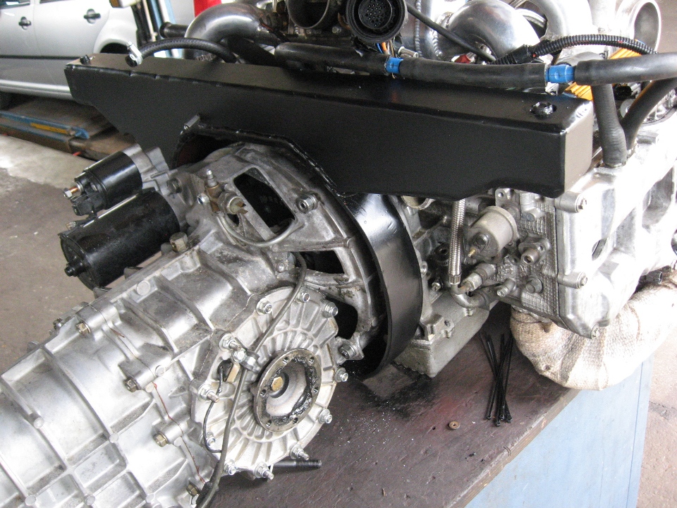

Hier noch die fertige Traverse:
Das hat immerhin 100%ig gepasst.
Der Antrieb ist wieder so stabil wie früher.
Kein Trampeln mehr, wenn ich bei 7000 die Kupplung fliegen lasse, geht der Burnout
ohne Probleme. :angry-fire: Nur die richtige Startdrehzahl muss ich noch finden. :confusion-scratchheadyellow:
Hier sieht mans besser, wie am Start die Drehzahl einbricht:

:up: Traverse gefällt mir. Viel hilft viel!

Geht doch aber schon ganz gut *G* Hast du detailfotos wie du das getriebe vorne an die schaltstange befestigt hast?
