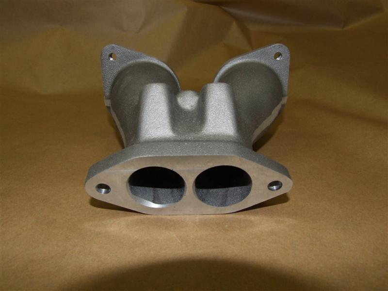

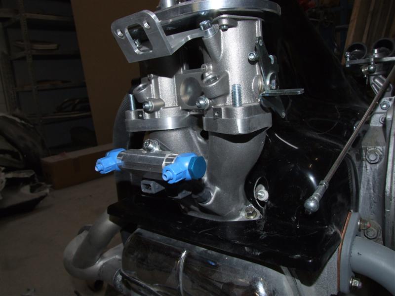

Das Beste an den Sauerköpfen ist , dass ich meine eigenen Saugrohre mit Einspritzdüsen verwenden kann.
Wenn ich die Alten Projekte abgeschlossen habe werde ich wohl auch einen WBX- Lufti machen.
Es Ist immer wieder Interessant das man hier solche Infos bekommt .Mit WBX hatte ich bisher nichts zu tun
Frage an die WBX Experten:
würden Die Bauteile auch bei einer Aufladung Halten ? Hub 76mm Std KW Kolben 97mm

Darkmo hat geschrieben: würden Die Bauteile auch bei einer Aufladung Halten ? Hub 76mm Std KW Kolben 97mm
Hallo Markus,
alle Quellen bei denen ich mich bis jetzt umgehört habe sind sich einig: Die originale WBX Kurbelwelle
gehört zum besten und stabilsten was man verbauen kann :)
Nick
