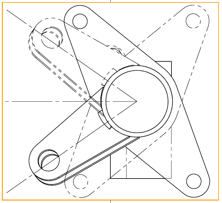

so mal wieder ein update :
drehgasgestänge KLEMMT
hatte gestern einen echt bösen vollgasklemmer !!!!!!!!
- Stevo_L
- Beiträge: 1948
- Käfer: 1300 Savannenbeige
- Käfer: 1500 Javagrün
- Wohnort: Niederösterreich
Re: .....typ1 2,5 Litter Neuaufbau.....
das kann sehr böse enden...
weißt du schon worans liegt?
kaeferdesaster
- Beiträge: 1953
- Wohnort: WESEL / NRW
habe das ding nun total zerlegt und auch schon dieses video zu csp geschickt ... hoffe der motor hat nichts abbekommen .....
meine erste vermutung ist, das die feder sich unter das rohr schiebt und es so verklemmt ..... warum das nicht schon vorher passiert ist weiß ich nicht =?
die lager sind 1A an denen kann es nicht liegen ... ich mache aber noch ein bild von dem klemmenden ferstrag unter dem rohr
ich will dir nicht zu nahe treten aber in der einbauanleitung steht doch ziemlich genau, wo das ding bei Vollgas maximal stehen darf und da bist du um einiges drüber
- drehgas.jpg (114.81 KiB) 9788 mal betrachtet
kaeferdesaster
- Beiträge: 1953
da wo die feder anfängt zu ziehen, ist der bei mir auch eingehangen. dann vollgas und der dreht sich so weit zusammen, bis die feder sich verklemmt. fehler nun behoben !!!!
