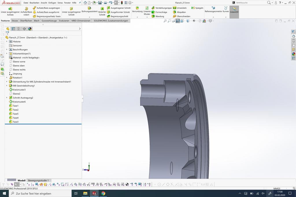

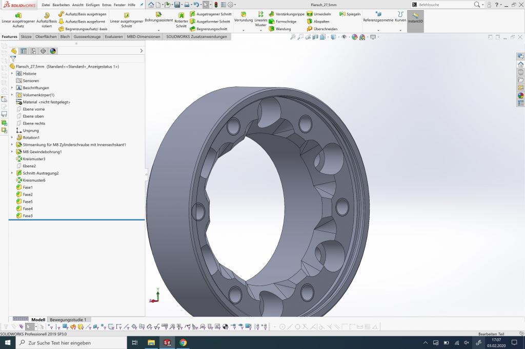

Ich habe mich auch gegen "Sonderwellen" entschieden. Ich habe Flansche konstruiert, die ich an die Flansche vom Rad bzw. Getriebe schrauben kann. Die sind 22 bzw 27mm hoch, werden mit den Flanschen verschraubt und die Antriebswellen dann mit den Zwischenflanschen. Material wird 1.2379, verschraubt mit 12.9 M8. Das Material sollte nächste Woche kommen, dann kann gefräst werden, muss da allerdings auf eine freie Maschine warten.

Du solltest dir nochmals Gedanken machen über die Konstruktion deiner Adapter.
Rein mechanisch wird das so funktionieren aber so wird das nicht dicht werden und die "schwarze Brühe" wird da austreten.
Der Adapter hat im Bereich der Flachsenkungen keine Auflagefläche mehr für das Gelenk...............
Du kannst es natürlich auch mit " Siliconkleber" am Rand abdichten das könnte evtl gehen.
Ich hatte das Problem auch bei meinen Adaptern.....................
Und nicht vergessen das Volumen des Adapters mit Gelenkwellenfett zu füllen sonst geht das nicht lange gut ;)

Darüber habe ich mir auch schon Gedanken gemacht. Ich habe "genug" Rohmaterial was die Höhe angeht. Vielleicht bekomme ich da noch einen O-Ring unter, der Radial dichtet.
Über die Naht Silikon habe ich auch schon nachgedacht, bekommt man radseitig nur leider schwer aufgetragen im Schräglenker.
Aber da werde ich nochmal ran müssen, das stimmt.

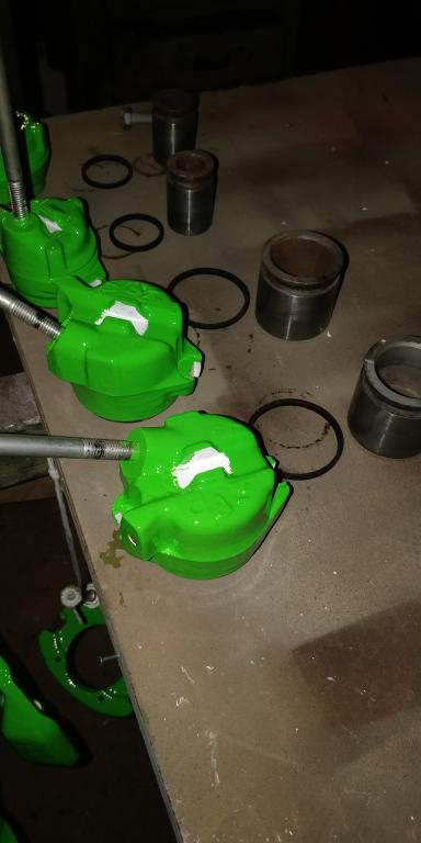

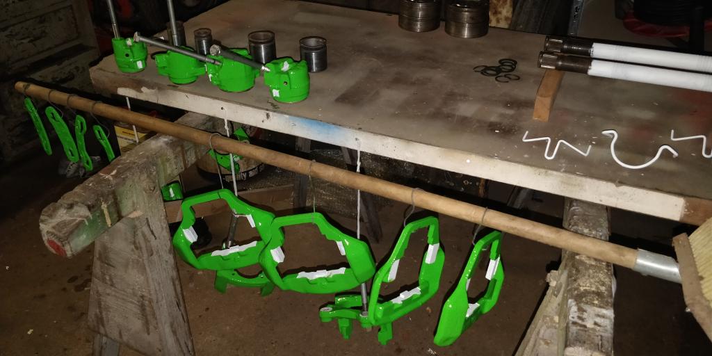

Die Farbe war leider ein völliger Reinfall. Auch mit doppeltem Anstich schimmert immer noch die weiße Grundierung durch, eine weiße Bremse will nicht unbedingt haben, fleckig dazu um so weniger.. Ich habe neue Farbe bestellt und muss nun warten.
Ich habe dann nochmal den Laptop gezückt und einen O-Ring in den Flansch eingebaut. Der dichtet auf dem Außendurchmesser vom Gelenk ab, dass eigentlich kein Fett austreten kann. Sobald etwas neues passiert ist, lasse ich es euch wissen.

Gestern gab's ein bisschen Farbe für die Bremse, nachdem die neue Farbe eingetroffen ist. Ich habe nur schnell das Handy in die Werkstatt gehalten.
Es ist noch kein Material für die Flansche angenommen, also kann dieses Wochenende leider nicht gefräst werden.

Verfasst: Do 6. Feb 2020, 21:55
von yoko
Die Flansche hast richtig gut konstruiert. :text-+1:
Bei deiner Farbe weiss man, woher der Begriff "Farbe" herkommt... :mrgreen:
