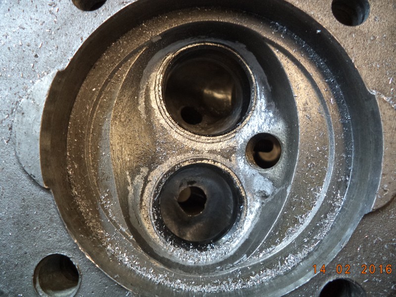

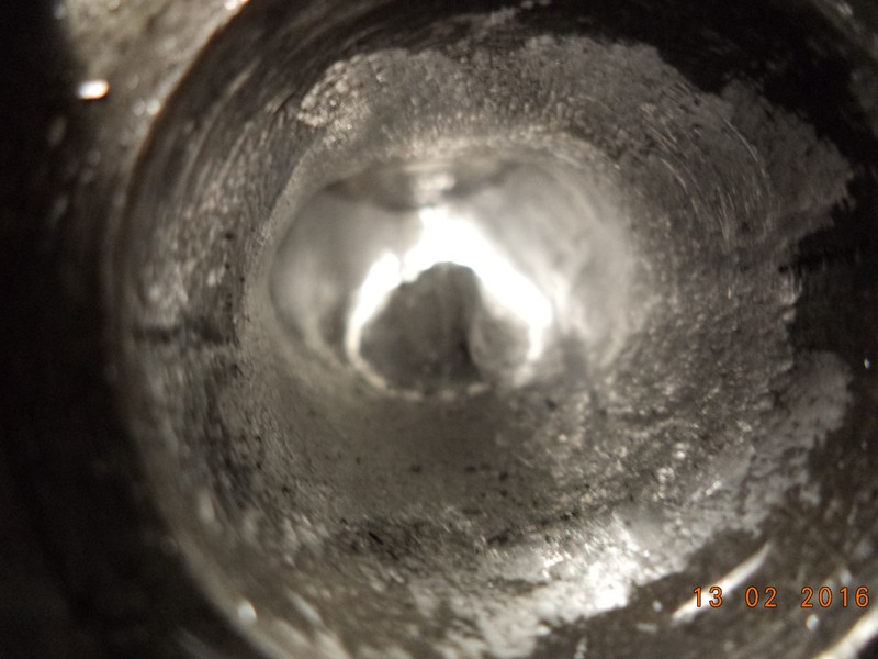

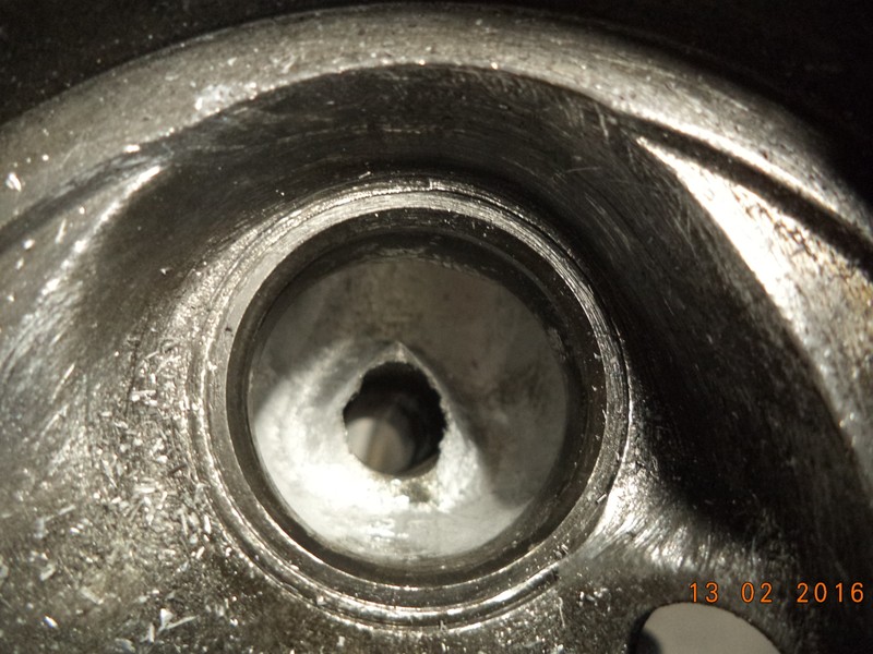

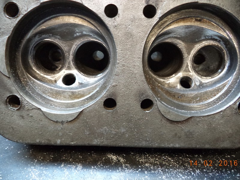

Die Bearbeitung der Kanäle frißt echt Zeit :angry-fire: Wie bereits angemerkt, soll der Auslassdom drin bleiben, um die Ventilführung vor zuviel Wärme zu schützen. Das heißt aerodynamische Bearbeitung ist angesagt. Werkzeugtechnisch habe ich aufgerüstet und mir Fräser mit Aluminium Verzahnung gekauft. Die machen mich aber nicht so glücklich, da sie sich sehr oft einhaken und die Oberfläche danach gründlich nachgeschliffen werden muss.
Ich hoffe es ist zu erkennen wo ich hin möchte.
Die Grobarbeiten sind fast fertig, jetzt kommt die Feinbearbeitung.

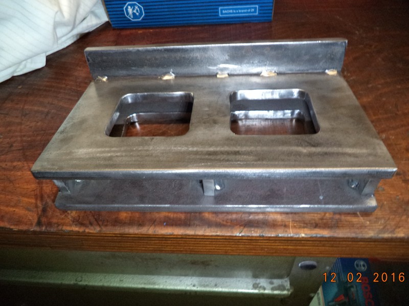

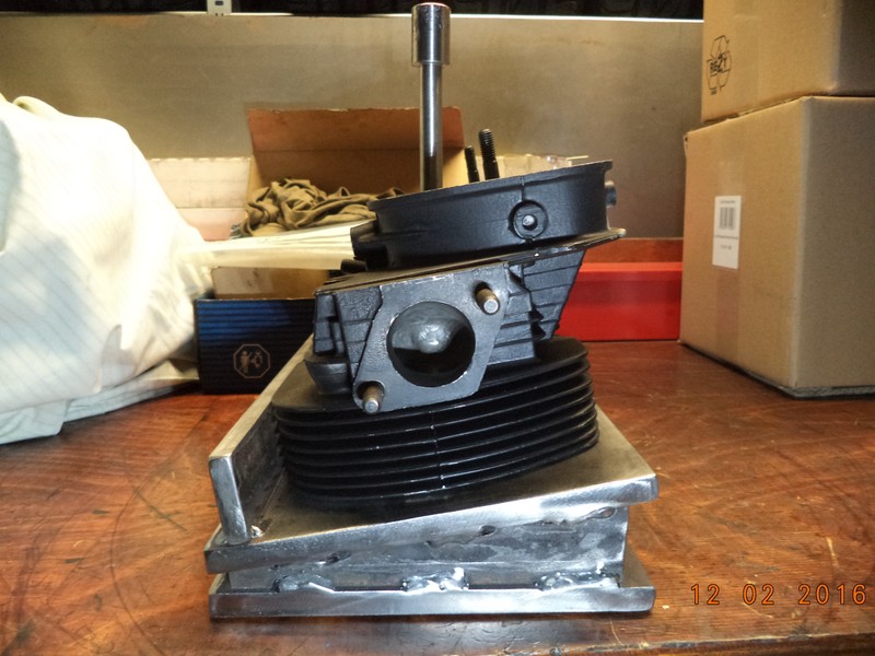

Da das Ventiführungsaus- und einpressen letztens kein Vergnügen war, habe ich aufgerüstet. Es geht doch nichts über kompetente Helfer, die einen blind verstehen :up:
Dazu ein paar neue Druckbolzen und einen Stufenbohrer 8mm/ 11,5mm, damit sollte es jetzt locker fluppen :up:

Stimmt! Die Dinger tragen sehr gut ab und setzen sich auch nicht zu, aber die Oberfläche ist grottenschlecht :angry-fire: In dem engen Auslasskanal geht das garnicht. Andauernd fährt man mit dem Teil Karussel im Kanal.
Beiträge: 16935
Mehr Drehzahl vielleicht?
Mit Drehzahl geht es besser, aber wenn er dann einhakt :handgestures-thumbdown: Wir machen demnächst mal einen Vergleich. Ich finde meine sind zu groß. Einer hat 6mm und die anderen 12mm. Das ist wie die Bekleidungsgrößen bei der Bundeswehr. da gab es auch nur 2 Größen: zu klein und zu groß :lol:
B. Scheuert hat geschrieben: Stimmt! Die Dinger tragen sehr gut ab und setzen sich auch nicht zu, aber die Oberfläche ist grottenschlecht :angry-fire: In dem engen Auslasskanal geht das garnicht. Andauernd fährt man mit dem Teil Karussel im Kanal.
:lol: Das kenn ich mit dem "im Karussel fahren"...Meiner Beobachtung nach sind da die Fräser vom Durchmesser im Kanalloch zu groß bzw. zu wenig Abstand zur Wand, dann schaukeln sich die Vibrationen auf und du fährst im Kreis und hast dann eine rauhe "Haifischhaut" :angry-fire: . Leider gibts kaum so dünne Fräser mit 6mm Schaft zum Einspannen in die Flex-Welle.
Sehr gute Resultate habe ich mit dem Dremel Fräser 117 erzielt, der trägt schön und glatt ab, fast ohne verkleben. (Nachteile vom Dremel kennt eh jeder..)
http://www.dremeleurope.com/at/de/hochg ... -94-ocs-p/
Für ganz schmale Stellen (rund um die Sitze) habe ich noch den Fräser 125
http://www.dremeleurope.com/at/de/hochg ... -96-ocs-p/
Aber die Grundform mit der Nase im Auslaßkanal.. :like:
