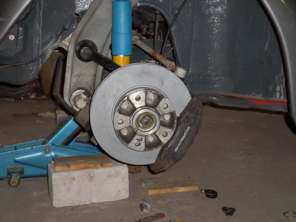

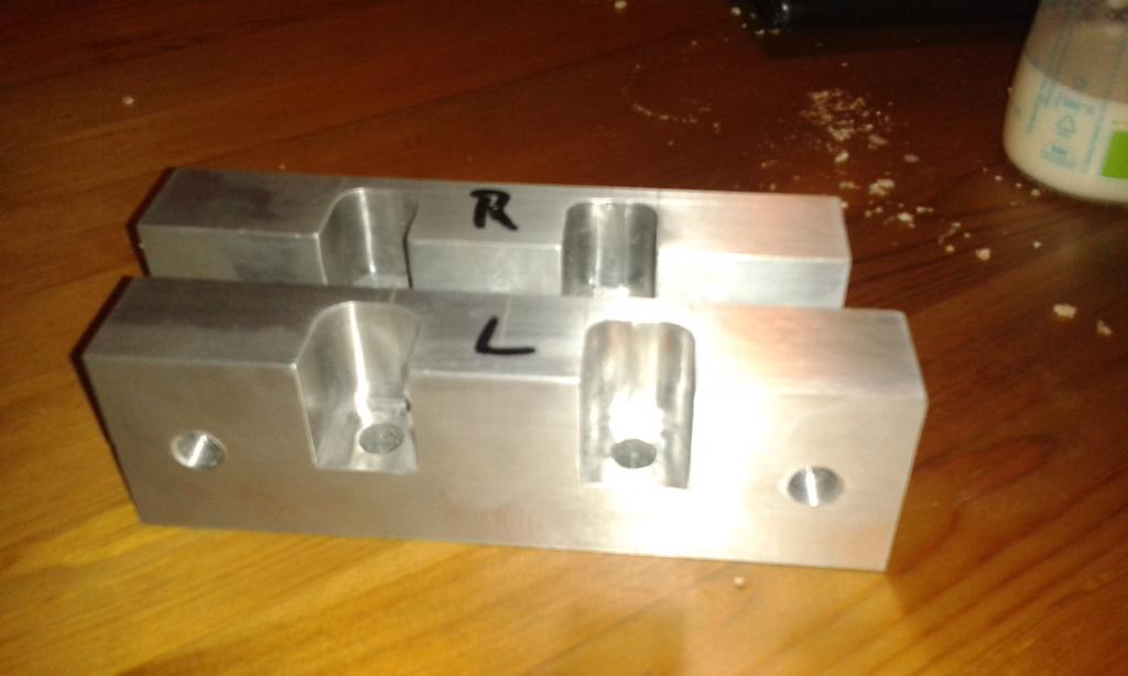

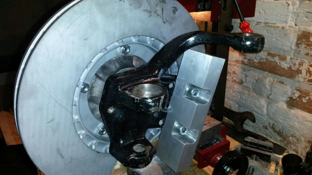

Die Adapter sind fertig gereinigt, graviert und mit Klarlack überzogen... UND auf einer Seite schon mal eingebaut... das will ich nicht vergessen...
Die Teile passen hervorragend. Bei der Gelegenheit habe ich neue Manschetten für die Traggelenke eingebaut. Die alten waren hin. Hier gibt's noch als (für mich immerhin) Novum: Bei CSP kann man jetzt größere Manschetten bekommen. Die sind wohl nur für die oberen Traggelenke gedacht und werden beim Neukauf mitgeliefert. Unten passen sie aber deutlich besser, als alles was ich sonst noch so rumliegen hatte...
5mm Distanzscheiben kann er wohl noch ab... mal sehen wie der Jubi so dasteht mit dem Umbau...
Für die Hinterachse sind zunächst verplant Bilstein "R" in Verbindung mit Drehstäben vom 944 und natürlich dem Umbau auf Innenbelüfteter Scheibe auf Basis 944 -86. Mal sehen ob mir die passenden Boxster Sättel und der Bremsdruckregler noch über den Weg laufen....

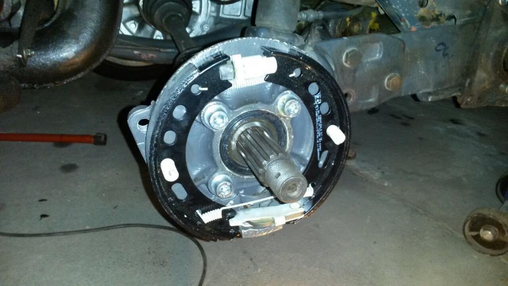

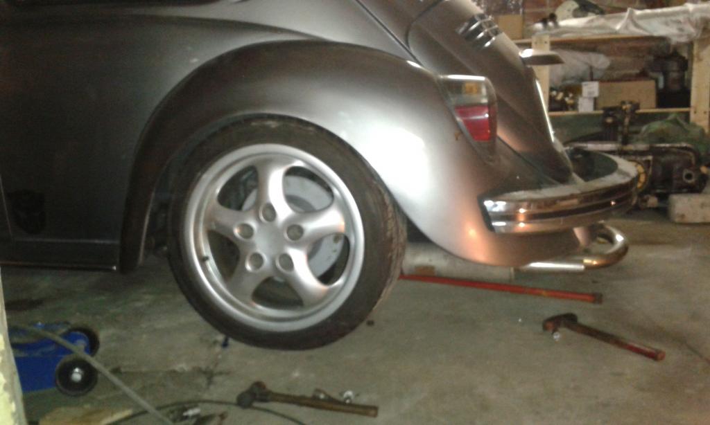

Dafür aber die Hinterachse mit 23,5 mm Drehstäben vom 944 bestückt. Das ist schon mal nicht mehr ganz sooo wabbelig. Die Überraschung gabs natürlich nach dem Ablassen. Die Drehstäbe aus Zuffenhausen sind natürlich - sollte man dran denken - steifer als die Serienteile und federn bei weitem nicht so tief ein....
Also nochmal zerlegt... nachgestellt... korrigiert... und... angekommen....
Sorry für die bescheidene Bildqualität.
Die Sturzwerte sind beidseitig gleich (das hab ich vorher auch noch nie hinbekommen) und... mit nem bissen ziehen passen sogar noch die vorher schon bearbeiteten - Serien - Kotflügel...

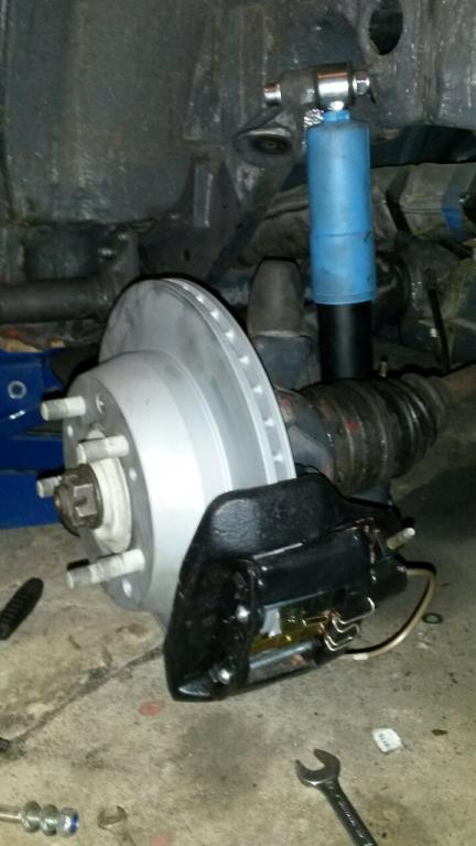

Wo ich grad noch dabei war hab ich die Hinterachse auf 23,5 mm Drehstäbe (944) umgerüstet und die Bremse zusammengefummelt... Die Kleinteile sind recht aufwändig in der Beschaffung musste ich feststellen...
Da mag ich kaum mit losfahren... wird ja wieder schmutzig...
Mit fertig montiertem Sattel...

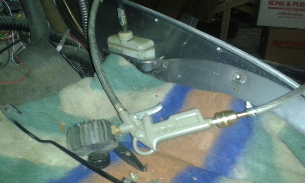

Aus einem Behälterdeckel und einem Stahlventil aus Schwiegervadders Alufelgen hab ich mir n schönen Verschluß gebaut, damit ich Druck auf den Ausgleichsbehälter geben kann...
1 bar drauf geben... und die Luftblasen pullern in aller Ruhe raus... Einmal Entlüften ohne kleckern und Fluchen dauert so etwa ne Viertelstunde...^^
Ja, also Geeste ist nu auch grad mal n paar Tage rum... es zieht sich mit allen Kleinigkeiten...

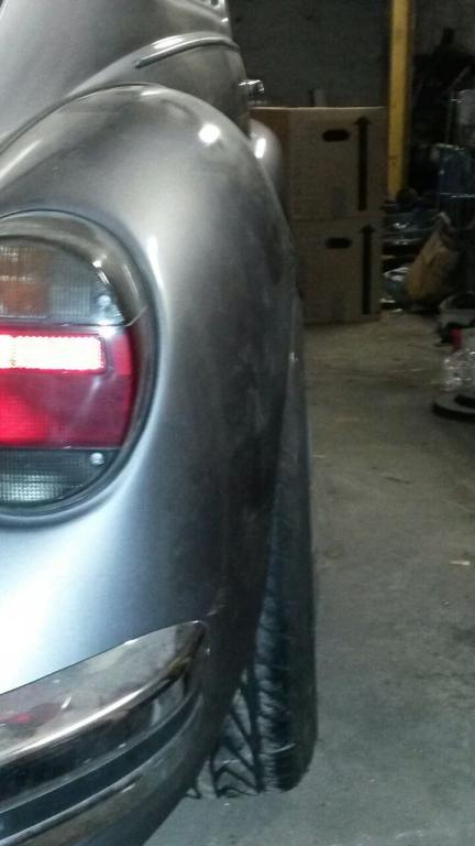

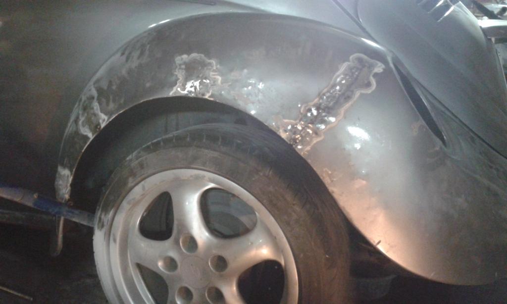

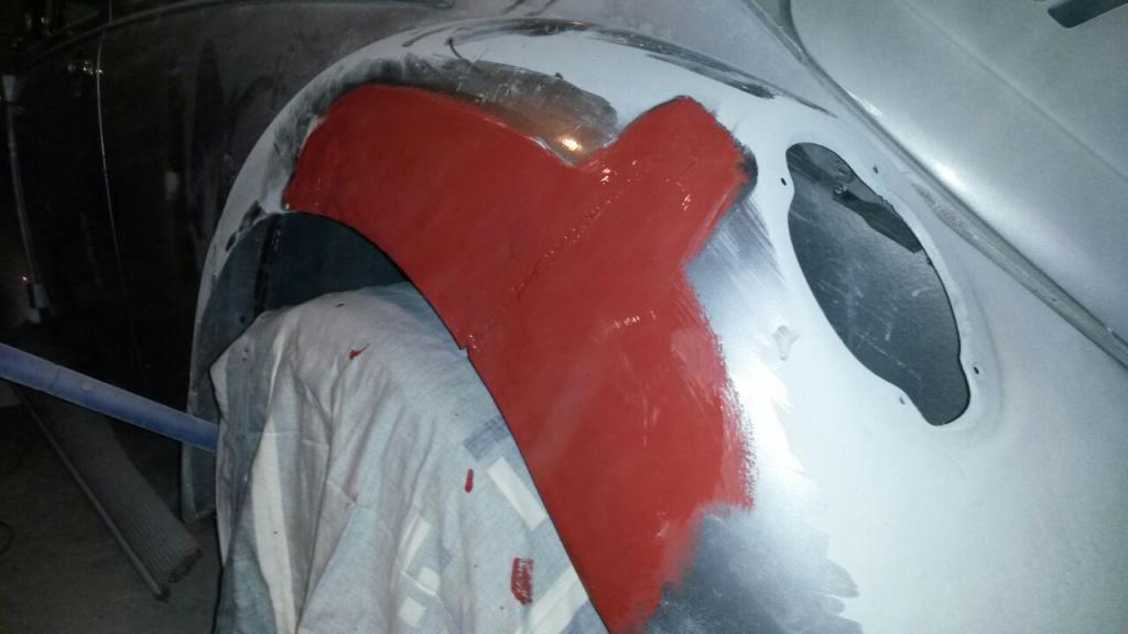

Ganz fertig bin ich noch nicht.... 8J 17 ET 30 passt so gerade eben mit einem 205er unter die gereckten Serienkotflügel hinten.... Mit dem Umbau auf Scheibenbremse kommen leider nochmal etwa 25mm pro Seite dazu... da sieht sie Welt schon n bisschen anders aus...
Wer mich ein wenig kennt weiß, ich greif nicht gleich ins Regal und besorg mir neue Kotflügel. Immerhin hast das mit dem Ziehen schon mal geklappt... Mit Anwärmen und Dengeln kommt man hier allerdings nicht mehr weiter... deshalb hab ich mir die Flex genommen...
Aufgeschnitten... gereckt... und kleine Dreiecke eingeschweißt....
Da ist jetzt aber das Ende der Fahnenstange erreicht....
