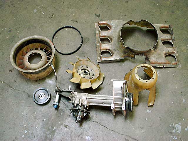

Frank 03 hat geschrieben:Wie sieht es mit der Luftführung unter dem Gebläsering aus? Ist hier eventuell Hirnschmalz für Luftleitbleche nötig gibt es Lösungen oder funktioniert es einfach?
Hi Frank,
Ich glaub nicht das ein Riechert-gebläse mit ein Luftführung unterhalb des Gebläserings kam aber die Jungs von Porsche hatten das schon(unten rechts im Bils-die Ammi's nennen sowas ein Darth-Vader Hat
- flatfan.jpg (52.62 KiB) 8437 mal betrachtet
Re: Weber 4... IDF welcher Hubraum? Motorenkonzept mit TP Kö
Verfasst: So 24. Jan 2016, 15:01
von Frank 03
Hallo Arnoud,
ich liebe diesen Chat! Das Foto ist der Knaller den Aufbau habe ich so noch nicht gesehen, das gibt wieder was zum Nachdenken.Und das Beste ist das Helmchen ließe sich auch noch sehr gut umsetzen und die Befestigung bietet sich ja geradezu an. Es müsse ja nur ein konischer Blechring sein. Wir nennen es dann den "Star Wars Collar".
Danke! Frank

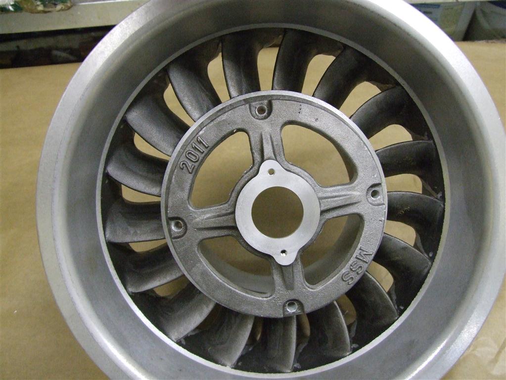

von Darkmo
Arnoud hat geschrieben:Frank 03 hat geschrieben:Wie sieht es mit der Luftführung unter dem Gebläsering aus? Ist hier eventuell Hirnschmalz für Luftleitbleche nötig gibt es Lösungen oder funktioniert es einfach?
Hi Frank,
Der Dateianhang flatfan.jpg existiert nicht mehr.
C
Cool der Aussenring ist ja zufällig wie meiner aufgebaut.
http://kaefer.motor-sport-service.de/ht ... age_0.html
- DSCF9124 (Medium).JPG (113.55 KiB) 8301 mal betrachtet

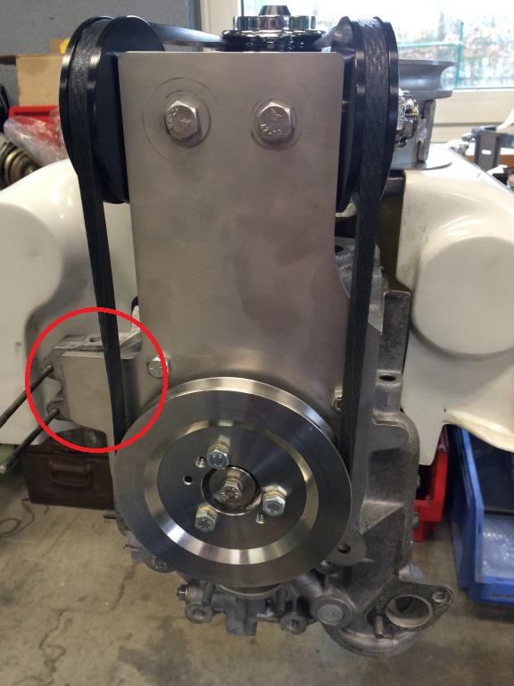

wen´s interessiert es geht Schrittchen weise weiter. Die Kurbelwelle ist gewuchtet, die Getriebeglocke ist für die 228er Kupplung ausgefräst, der Umlenkblock passt, die Trägerplatte ist auch in der Endform vorhanden und der Riemen läuft ziemlich bis saugerade (die andauernde Messerei hat sich gelohnt
), die Klemmbleche für die Plastikabdeckungen sind mittlerweile auch da (hier klafft aber noch eine riesen Lücke!
), das zur technischen Seite.
Die optische Seite nimmt auch langsam Formen an, das Lüfterrad ist vom Hochglanzverdichten zurück (
), die Riemenscheibe ist verchromt die Zündkabelhalterungengen sind am Ring verschweißt. Jetzt kommt noch eine Riemenscheibenkapselung aber dazu muss ich mir noch Gedanken machen ob ein- oder zweiteilig
und die Endscheidung Öleinfüllstutzen welcher und wohin? Sieh mal einer guck
Gruß Frank

von Stevo_L
hast du den originalen ölkühler abgang verschlossen?
Verfasst: Mi 10. Feb 2016, 19:18
von Frank 03
Hallo Stevo,
nein da kommt ein Riechert Thermostat drauf.
Frank
Verfasst: Mi 10. Feb 2016, 20:52
von Stevo_L
ok, für mich sieht das so aus, als ob die patte plan abschließt..
