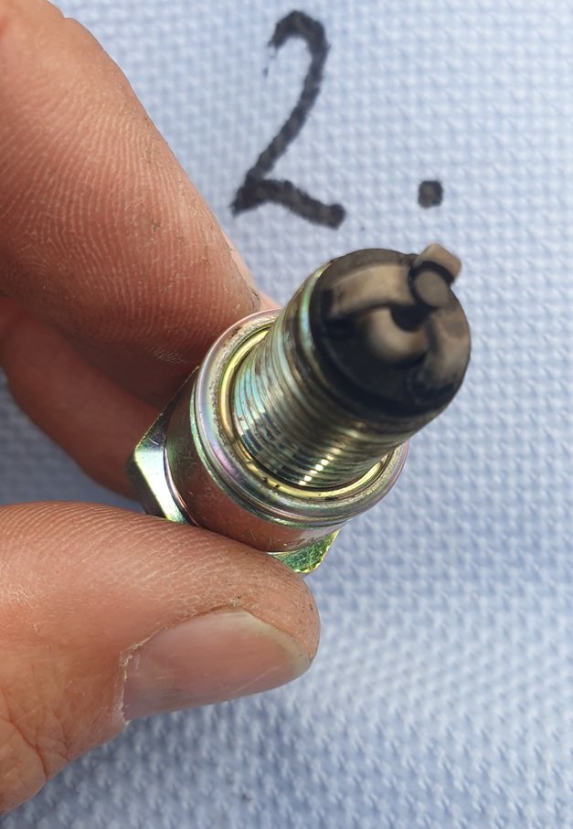

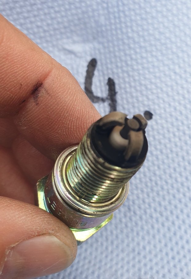

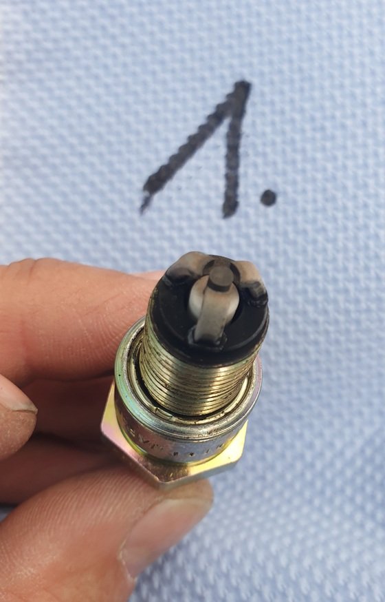

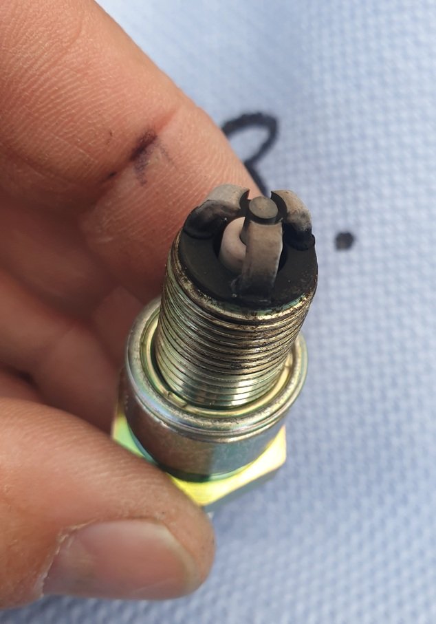

So, da ich neugierig und ungeduldig bin hier mal die Bilder aller Kerzen nach den gestrigen 100km, so falsch sieht das nicht aus meine ich, Zylinder 1 ist tendenziell etwas heller als die anderen:
Übrigens wenn er knallt läuft er nur maximal auf 3 Zylindern gefühlt...

Was sagt ihr dazu?

Servus!
Ja , so habe ich das gemeint!
Einfach probieren!
Das Zündkerzenbild ist OK.

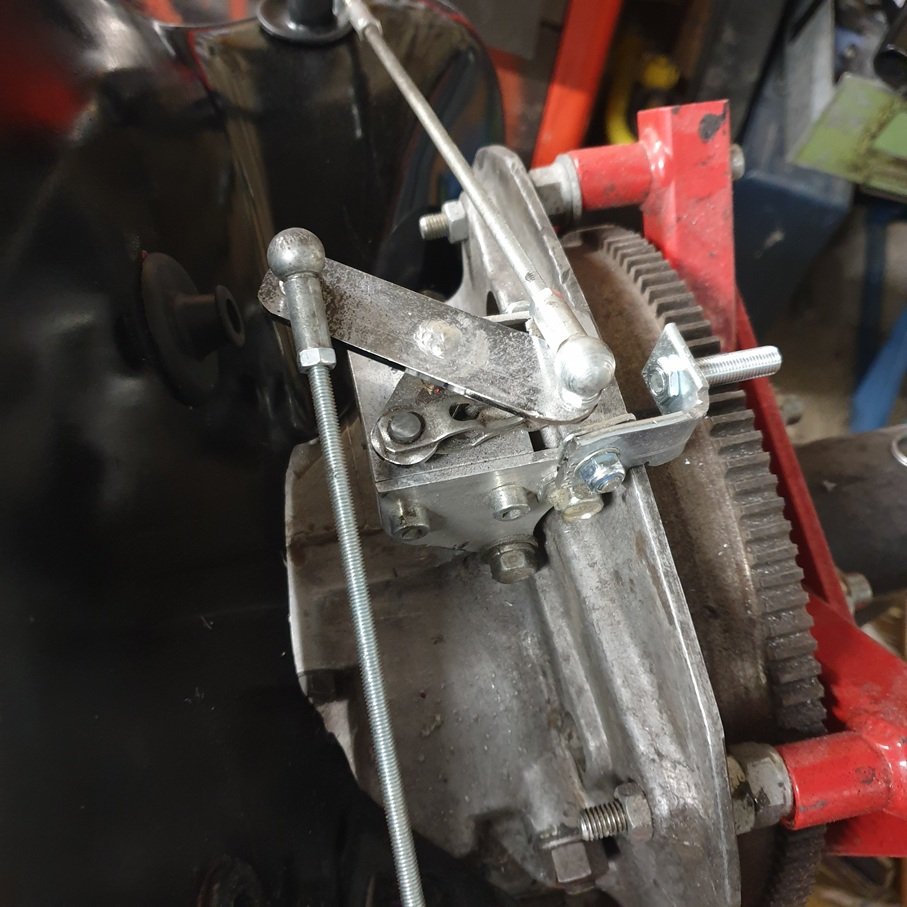

Das mit dem Gasgestänge muss ich mir noch mal genauer anschauen, ist halt son altes von Willibald oder Hassmann, war am Motor dran und ist kugelgelagert. Ich muss mal messen ob die Stangen in jedwelcher Stellung den gleichen Weg machen. Machte mir aber einen guten Eindruck, Kugelköpfe sind auch nicht ausgeschlagen, ohne Spiel.
Es müsste ja das Maß von der Mittelachse zu den Kugelköpfen beidseitig gleich sein nehme ich an:

Schau ich mir an.
P.S. spielt ja hoffentlich keine Rolle ob die Drosselklappen gezogen oder gedrückt werden, da ja meine Vergaser mit Wendeplatten eingebaut sind, oder?

Servus!
Gezogen oder gedrückt ist egal!
Wichtig: Leerlaufdrehzahl einstellen so das beide
Zylinderbänke gleich arbeiten dann Gestänge
einstellen!
Robert
