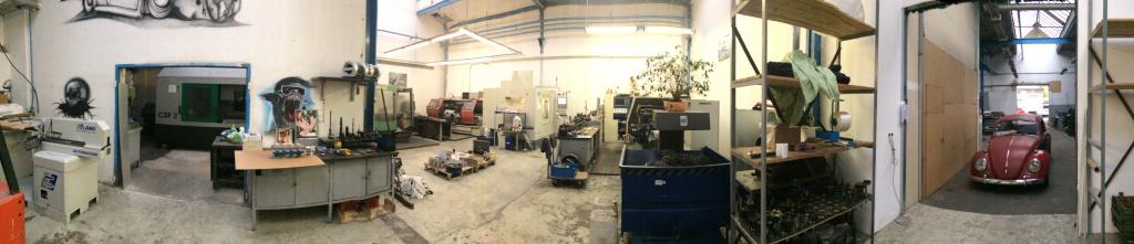

hier verdienen wir unsere Brötchen und das Käferle ist natürlich auch hier entstanden!

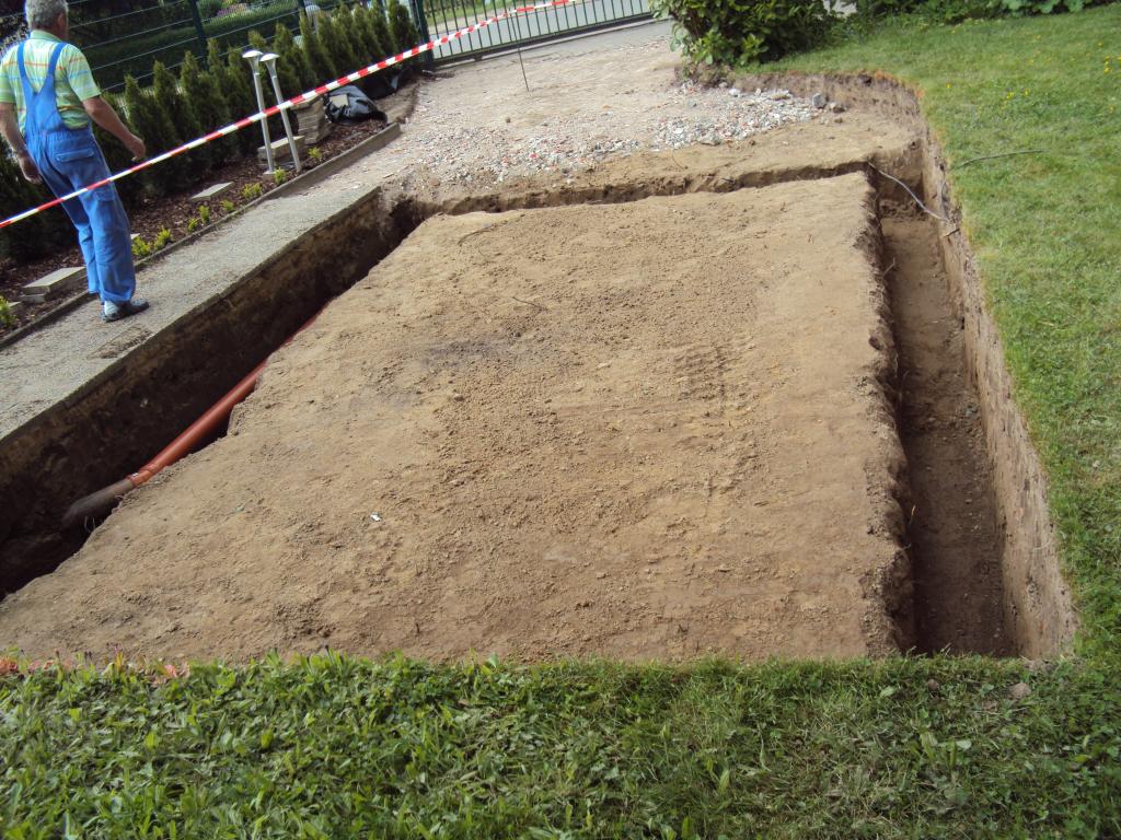

ich bin auch gerade am planen einer Werkstatt. Bei mir auf dem Grundstück habe ich einen Schuppen, welcher auf einer Seite komplett offen ist. Grösse ist ca. 11x5m. Der Boden ist Kies/geröll sowie lose Waschbetonplatten. Ich möchte den Boden mit Bagger 20cm ausheben und eine Betonplatte giessen. HIerzu habe ich ein paar Fragen, ist hier jemand vom Fache, der diese evtl. beantworten kann?
- Welche Stärke und welche Beton Klasse sollte ich wählen? Es soll eine 2-Säulenbühne ausserdem vebaut werden, evtl. ohne Rahmen. In diesem Bereich evtl. tiefer auskoffern?
- Das der Schuppen einseitig keine Wand hat, soll hier eine tragende Wand eingezogen werden. D.h. ich möchte auf der Bodenplatte im Randbereich ca. 30cm hochmauern und dann mit Holz weiter arbeiten. Auf dieser Mauer wird der Dachstuhl stehen. Kann der Rand einer "dünnen" Bodebplatte diese Last tragen, oder muss ich ein Streifenfundament darunter einplanen?
- Muss das Verdichten und Glätten des Betons vom Fachmann gemacht werden?
- Wenn die Betonplatte fertig ist, muss die Oberfläche behandelt werden, da das sonst sandet? Oder ist das bereits eine saubere belastbare Oberfläche?

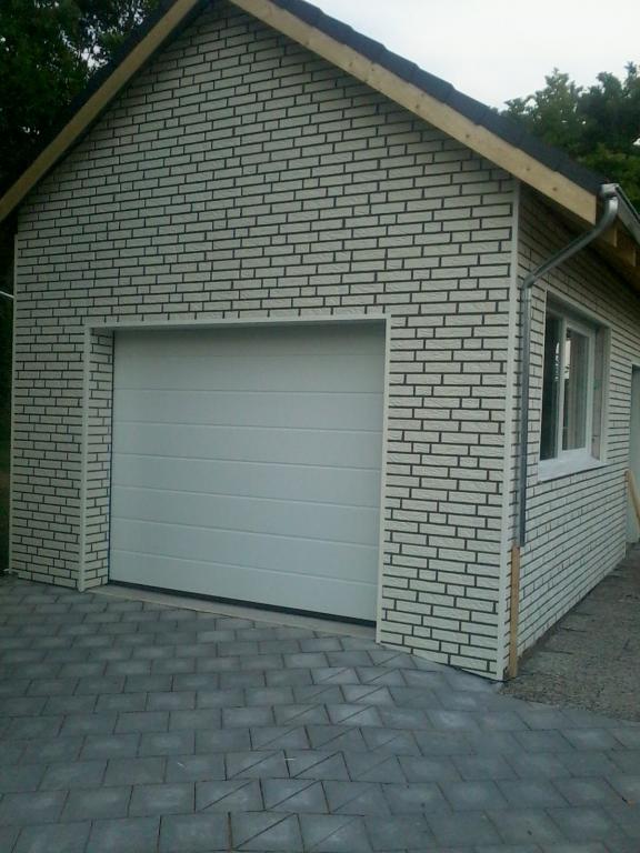

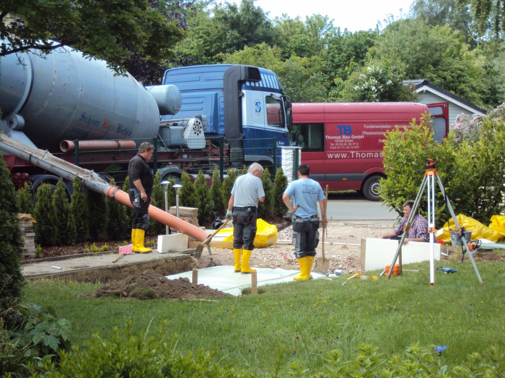

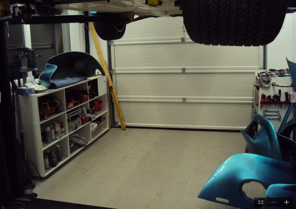

ich habe mir gerade eine gebaut auch für 2 Säulenbühne 3,2 to.
Ringfundament frostsicher 80 cm außen ein Ring, darin eine Platte 30 cm tief
die Mischbirne bestellt zum reinrotzen Beton C25 ohne Stahl, die Erdarbeiten machte ein Landschaftsbauer.
Bilder anliegend Fundament und fertig, weiteres gern per PN, dann gefliest OBI 7,00 € /m²
alles selbst gemacht, in SH ist sowas baugenehmigungsfrei
(Höhe beachten)
geheizt wird über WEBASTO Wasserheizung für einen Bus Diesel in 24 V (offene Heizstellen sind nicht erlaubt)
über einen Industrie Wäremtauscher mit Gebläse
