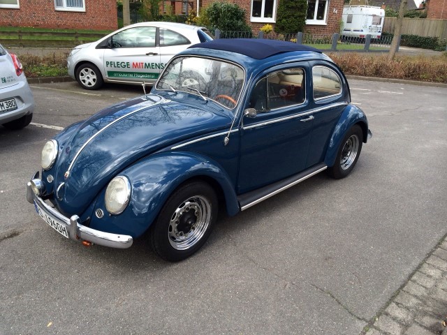

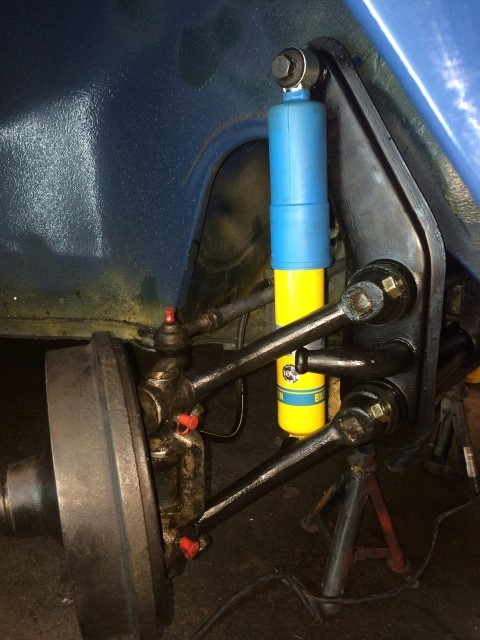

lange nichts geschrieben, dabei ist einiges passiert..

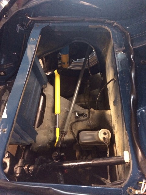

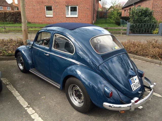

Ich hab das Fahrwerk auf eine verstellbare Vorderachse von CSP umgebaut, dazu neue Gasdruck Dämpfer an den Achsen und Lenkung.
Nach einiger Zeit hatte ich auch alle Felgen und Reifen zusammen gesammelt:
- vorne MANGELS 4.5" ET26 mit Vredestein 155/80R15
- hinten MANGELS 5.5" ET15 mit Vredestein 185/80R15
Vorne auf Mittelstellung, hinten nix verändert:

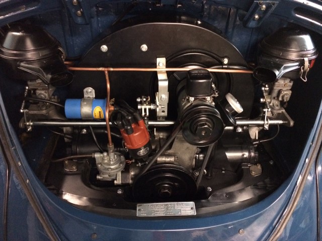

Als Motor kam "die schnelle Pumpe" rein und läuft ganz hervorragend.

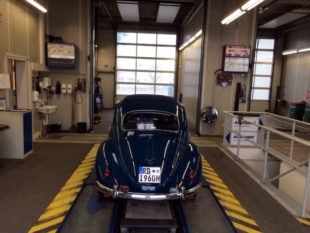

Letzte Woche gab es TÜV samt aller Abnahmen und Eintragungen :law-police: :music-rockout:

Bilstein.. Looks fein :)
... warum liegt das im Müll??
Da war Chrom dran....

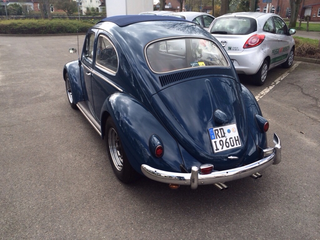

Von der Seite hab ich leider gerade keins, noch eins von hinten seitlich
Leider ist der Motor auch wieder ausgebaut, ich hatte die falsche Kupplung ( vom Iltis) verbaut
Jetzt kommt eine Lamellenkupplung rein
