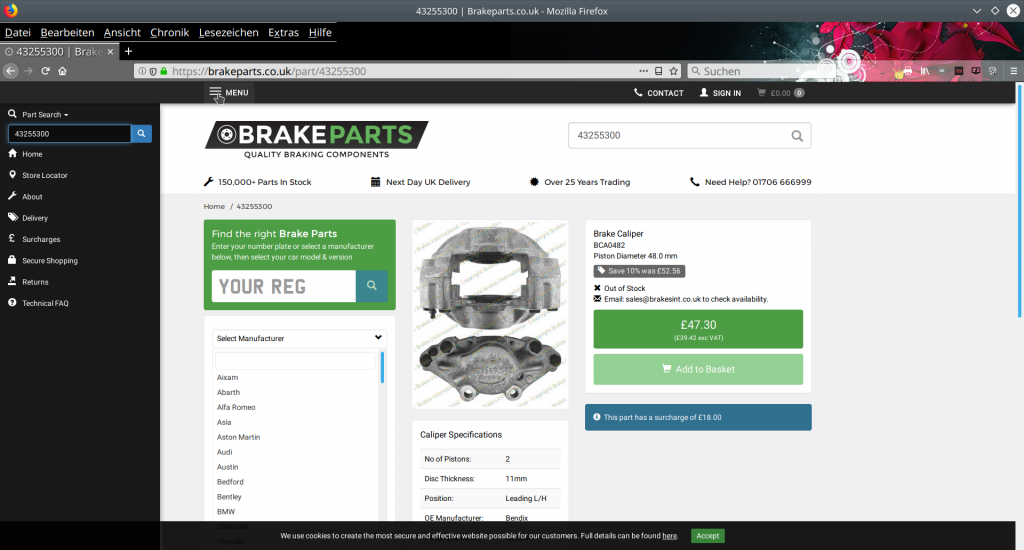

Komme auch nicht weiter wie du. Egal ob Handy oder PC irgendwie klappt das alles nicht.
Edit: über die original Artikelnr hat es endlich geklappt, aber leider out of Stock :(

von Fuss-im-Ohr
dachte auch schon da verarscht uns einer....
aber, alles gut :up:
im Menue links oben kann man die Nummern eingeben

Re: talbot-horizon bremssattel Simca
Verfasst: Mi 14. Aug 2019, 14:06
von 74er_1303
Out of Stock . . . trotzdem danke!
Verfasst: Mi 14. Aug 2019, 14:42
von Sven [DKB]
Ja, sehe ich gerade auch. Ich hätte Euch gerne geholfen. Bei Ebay steht wohl gerade einer drin...
