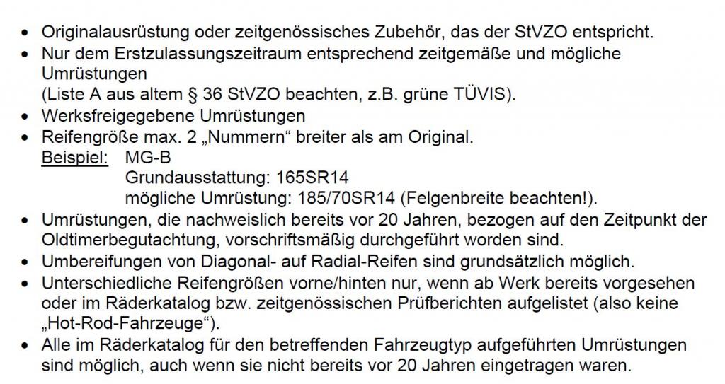

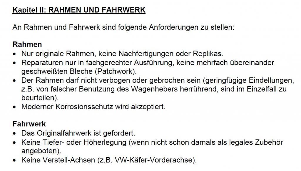

Nur kurz noch die Auszüge aus dem Anforderungskatalog vom TÜV Süd.
So wie mir erklärt wurde, gehen die vom Sachverständigen bewerteten Fahrzeugdaten zu einem Kompetenzcenter und dort wird dann über die
H-Fähigkeit entschieden.
Bezüglich Reifen Auch meine Reifenkombi von 175/65 und 205/60 würde danach nicht gehen.
Aber ich bleibe mal dran.
Gruß Wolfgang

Dann stell die VVA halt auf Wunschhöhe und schweiße sie fest. Dann ist es keine VVA mehr...
Täusch ich mich, oder ist die VVA nicht seit einiger Zeit aus dieser No-Go-Liste gestrichen worden?
Grüße Markus

Re: 1967 Käfer, Termin SPA 2014
Hallo Wolfgang!
Ich hatte kürzlich ähnliche Probleme beim Thema VVA + H, die mich fast in den Wahnsinn getrieben haben. Anscheinend häufen sich solche Fälle derzeit tatsächlich...Ich habe zu dem in formaler Hinsicht leider undurchsichtigen Thema "zeitgenössische Umrüstungen" daher notgedrungen recht viel recherchiert und auch einen Thread dazu eröffnet. Falls es Dich interessieren sollte, siehe hier:
http://bugfans.de/forum/tuev-board/67er ... 11946.html
Als relativ banales Fazit ist für mich dabei aber herausgekommen, daß die aktuelle rechtliche Lage bei dem Thema eher schwammig ist oder - anders ausgedrückt - es hier Interpretationsspielräume gibt (Überraschung
). Und der wohlwollende Prüfer A macht von diesem Spielraum vielleicht Gebrauch, und der eher formal orientierte Prüfer B macht es eben nicht. Du mußt also den passenden Prüfer finden...Ich mußte auch suchen, bin aber glücklicherweise fündig geworden. Ist doof, aber es scheint keine bessere Lösung zu geben.
Was allerdings stimmt, ist, daß die Formulierung "keine Verstellachsen" in der aktuell gültigen H-Kennzeichen-Richtlinie nicht mehr enthalten ist (was vermutlich aber auch nicht alle Prüfer wissen...). Die Lösung mit dem Festschweißen der Rasterplatten hat damit theoretisch keine Bewandtnis mehr. Die Argumentation, mit der ich hingegen konfrontiert worden bin, hob darauf ab, daß zum Gutachten der VVA auch ein historisches Vergleichsgutachten vorgelegt werden müsse (was ich bislang nirgends finden konnte). Im Grunde wird damit also nicht bestritten, daß Verstellachsen historisch belegt sind, sondern es wird angezweifelt, daß diese Achsen damals eintragungsfähig gewesen sind...(!). Auf die Spitze getrieben heißt das ja im Prinzip, daß etwas, das früher möglicherweise illegal gewesen ist, heute kein historisches Kulturgut sein kann...ist natürlich auch eine Auffassung.
Falls Deine Werkstatt keine Klärung für Dich herbeiführen kann oder Du noch Fragen hast, gib einfach bescheid. Im Hinblick auf das von Dir erwähnte (mir bislang nicht geläufige) "Kompetenzcenter" wäre es vielleicht auch noch eine "Notlösung", das H-Gutachten zuerst mit Serienachse erstellen zu lassen und dann nachträglich die VVA aufs vorhandene H eintragen zu lassen...?
Ich wünsche Dir erst einmal viel Erfolg!
Axel
Axel

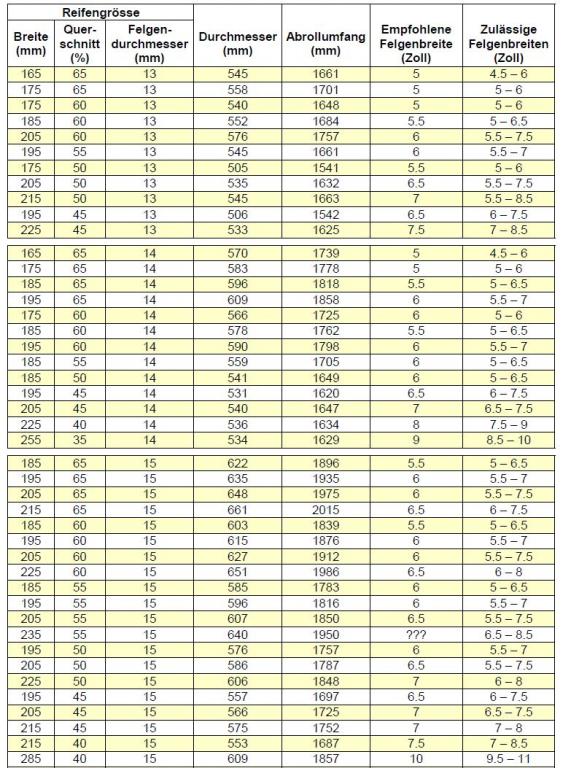

Ja schaun wir mal.

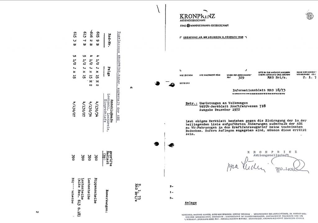

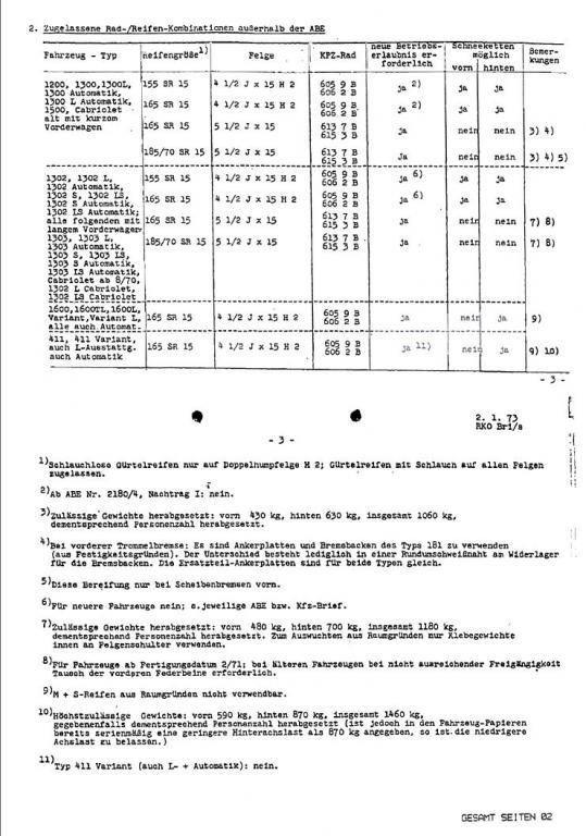

Bei den Felgen gehts auch weiter. Da ich kein Gutachten für die KPZ Felge 6153B gefunden habe, hab ich mich mal an Kronprinz gewand und nicht mal 24 Stunden später habe ich das Gutachten zu der Felge erhalten. Diese Daten sollen auch beim TÜV vorliegen. Aber mitbringen ist vielleicht hilfreich, falls jemand nicht lange suchen möchte
Vielen Dank an dieser Stelle für die rasche Hilfe.
Mit dem Hinweis auf die ETRTO-Norm sollte die Reifengröße 195/65 gehen, hoffe ich. Aber ich hab schonmal Daten für den TÜV
Vielleicht kanns ja auch jemand gebrauchen.
So long.
Gruß Wolfgang
So long.
Gruß Wolfgang

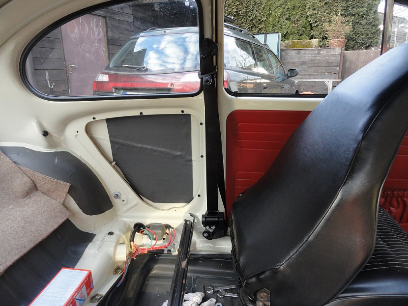

Moin zusammen,
heute war's Wetter so schön, da musste man einfach mal im freien Schrauben. Eigentlich wollte ich die Isolierung hinter der Rücksitz und auf den hinteren Radläufen anbringen. Die Stücke von Ge-Ma Classic sind aber grob zugeschnitten. Da muss ich doch warten bis der Teppichsatz kommt um zu sehen wie weit ich die Isolierung zurückschneiden muss.
Dafür hab ich mich um die Gurte gekümmert. Wegen Ermangelung der unteren Gurtaufnahme hab ich mir beim CSP Gurtplatten bestellt. Sie sind etwas kleiner als die großen rechteckigen die man sonst bekommt. Die Automatikgurte hab ich beim Stevens bestellt. Sind preislich günstiger als beim Rest und es ist eine Menge Befestigungsmaterial dabei.
Nach dem Ausmessen der Position für die Gurtplatte hab ich mit dem Stufenbohrer ein passendes Loch gebohrt. Da die Gurtplatte durch das hintere Seitenteil eingefädelt werden muss und nicht dort verloren gehen soll, hab ich einen dicken Draht durch das Gurtloch geschoben bis er am Seitenteil raus kam. Problem ist das ich die Platte ja irgendwie fixieren muss. Damit das geht hab ich in die Gurtplatte ein M5 Gewinde geschnitten und ein 5er Loch neben die Öffnung für die Gurtschraube. Dann Gurtplatte über den Draht in das Seitenteil gleiten lassen und mit einem weiteren Draht ans Blech ziehen. M5er Schraube reindrehen und die Gurtplatte fixieren. Dann kann der Draht rausgezogen werden und der Gurt angebaut werden.
Von den Schritten hab ich leider keine Fotos gemacht.
Eine Frage noch an die Spezies von Euch. Was für Halteschlaufen kommen hier dran. Der Abstand der Löcher ist 20mm. Da das Häuschen ein 67er ist gibt es dafür Metallbügel. Leider stehen bei den ganzen Händlern keine Masse dabei. Vielleicht hat ja jemand ein Bild davon. Wäre sehr hilfreich.
Danke schon mal.
So Long.
Gruß Wolfgang

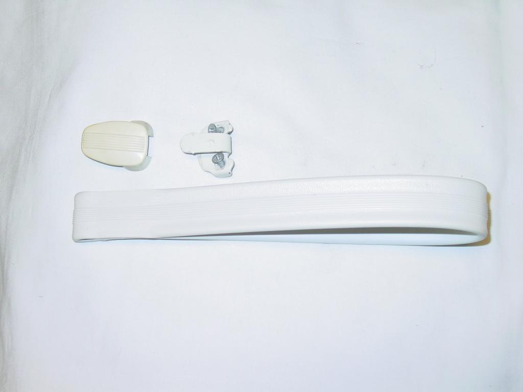

Metallbügel? Wozu?
Diese Schlaufen und Halter kommen an die Häuschen bis Januar 67, siehe Bild.
Die Schrauben werden einfach oben durch die Schlaufe geschraubt.
Always Aircooled
Always Aircooled
- DSC02654.JPG (30.8 KiB) 9802 mal betrachtet
Genau sowas suche ich.
Habe aber nur diese Halter gefunden.
Gibts die von 67er irgendwo?
Gruß Wolfgang
Gruß Wolfgang
Alles wird gut!
- VeeDee
- Beiträge: 3474
- Fahrzeug: 1600Vari/3
Der Standart (1200A) hatte nur die Bügel aus deinem Bild, Exportmodelle von Dickholmer bis 1/67 die Teile aus meinem Bild.
Die Schlaufen gibt es als gute Repliken von WolfsbürgWest, passen bei beiden Varianten, die Halter und Gummihaken hole ich mir immer vom Teilemarkt und arbeite sie auf, die Gummihaken sind als Repliken -na ja- Käse...

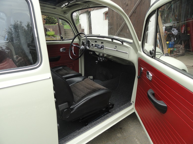

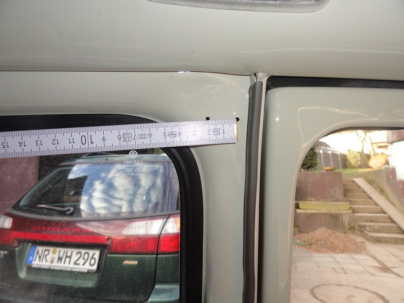

Moin zusammen,
die letzten Tage ging es mal wieder etwas weiter. Teppich wurde reingeklebt und beide Sitze mal eingebaut. Die krumme Felge wurde auch durch eine bessere ersetzt und mittlerweile sind auch die Scheibenwischer sowie der Außenspiegel montiert.
In Hannover hab ich dann auch noch die Halter für die Halteschlaufen gefunden.
Jetzt fehlen nur noch die Sonnenblenden und die Halteschlaufen, dann sollte soweit alles komplett sein.
Aufgrund der wegrationalisierten Blechkante habe ich heute auch mal die hintere Dichtung des Kofferraums eingeklebt. Mal sehen wie sie so hält.
So langsam wird's.
So Long.
Gruß Wolfgang
