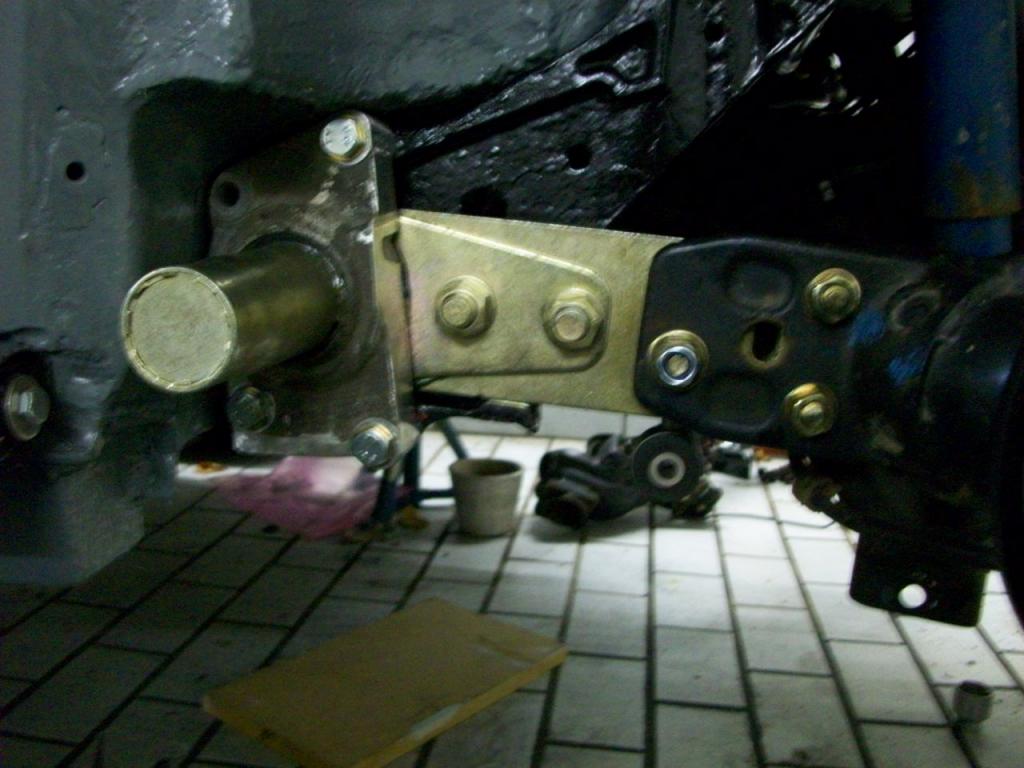

Muss das dann so aussehen?
Verfasst: Sa 28. Sep 2019, 10:31
von anthomas
Hi Walter,
ja, so kann das aussehen. Hier mal montiert, leider schlechtes Bild. Grüße Andre

Das schaut doch schon anders aus. :handgestures-thumbupright:
