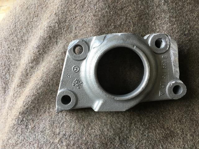

Re: Fahrwerk Streben und sonstigen Veränderungen
Hab mir neue, originale Drehstabdeckel gekauft, diese gestrahlt und feuerverzinken lassen. Finde die sehr stabil und durchs feuerverzinken auch langlebig, sehe daher keine Notwendigkeit auf ein anderes Bauteil auszuweichen.
Könnte man sauberer bearbeiten, aber grundsätzlich ja.Snake hat geschrieben:Stimmt, ich erinnere mich vage.

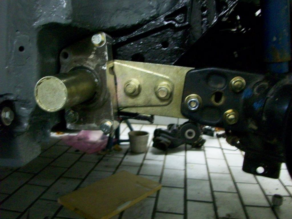

Muss das dann so aussehen?
Hi Walter,
ja, so kann das aussehen. Hier mal montiert, leider schlechtes Bild. Grüße Andre
Das schaut doch schon anders aus.
