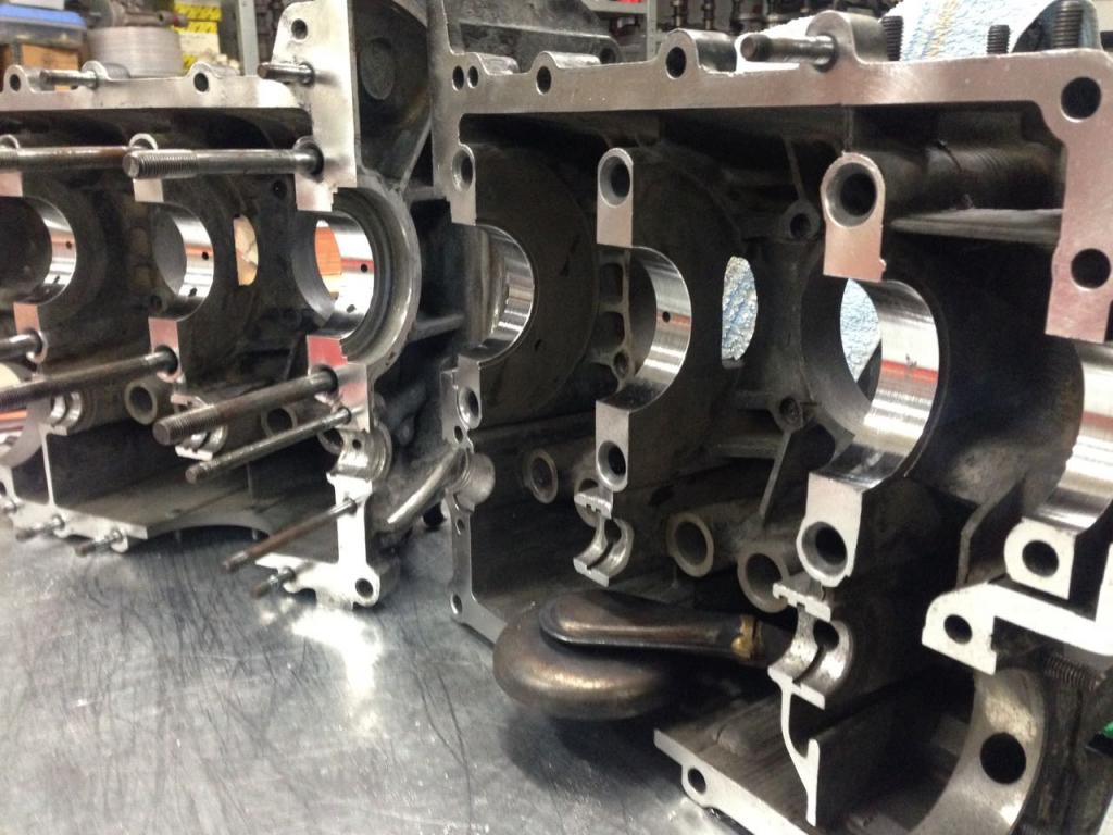

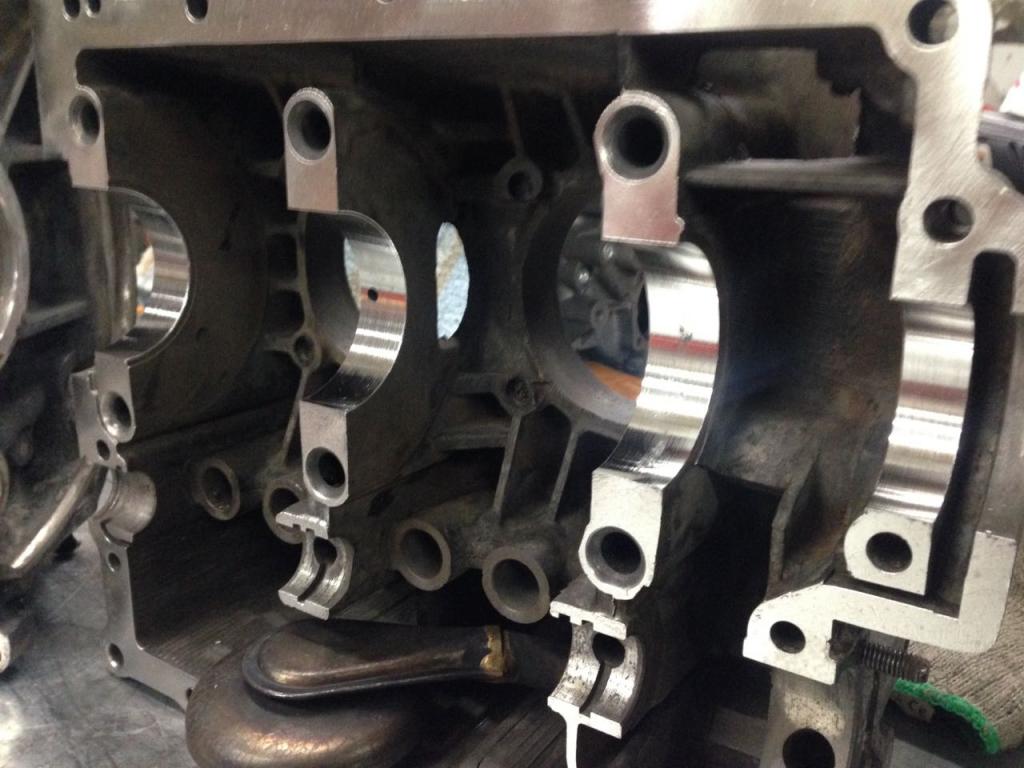

Beitrag von marcel_002 »
So sieht der Haupt-Lagerwellensitz nach dem Reinigen aus. Wie viele wohl so rumfahren und glauben ihr Motor läuft und läuft und läuft... :lol:
Freitag geht es nach Krefeld zum Spindeln.

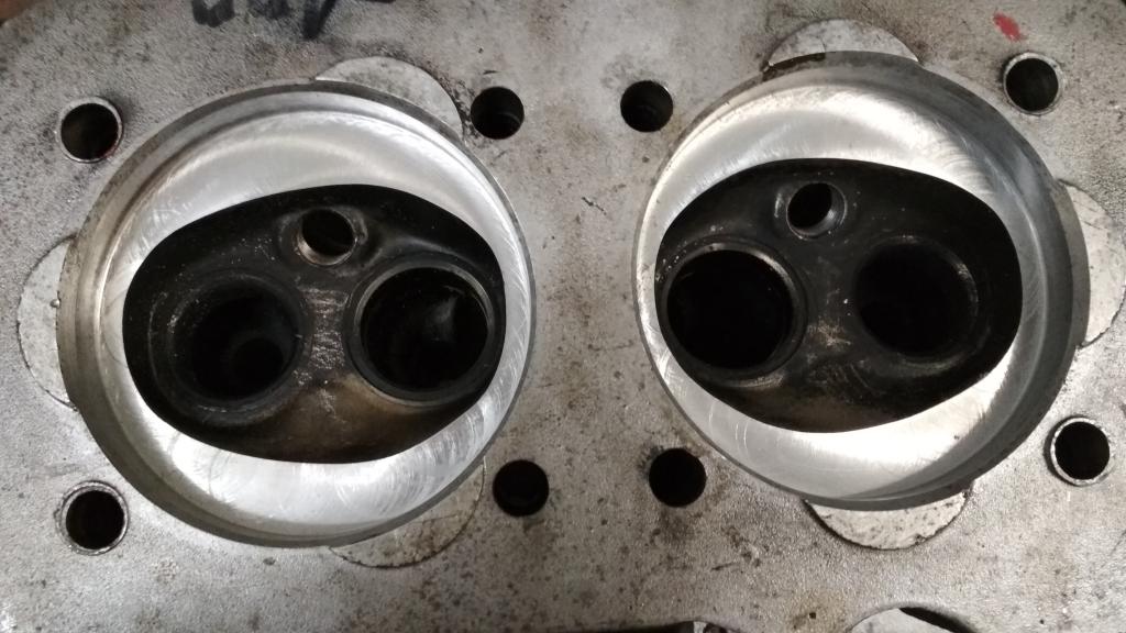

Heute konnte ich das Gehäuse schon vom Spindeln abholen. Die Köpfe sind auch schon vom ausfräsen zurück und werden jetzt noch von Poloeins weiter bearbeitet. Wenn die Kurbelwelle vom Wuchten zurück ist kann es mit dem Zusammenbau los gehen.

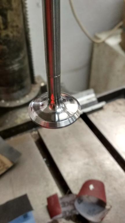

Nachdem wir am WE die Kolben auf gleiches Gewicht gebracht haben und die Ventile poliert und eingeschliffen haben, warten wir nun noch auf die Nockenwelle. Die NW kommt übern großen Teich und lässt schon länger auf sich warten.
