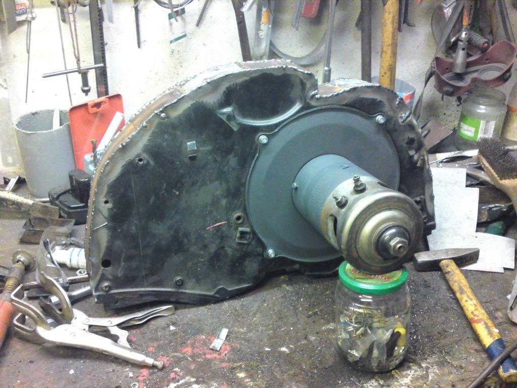

Ich mag so gewurschtelte Gebläsekästen :handgestures-thumbupright:
Meiner sah da noch ne Ecke schlimmer aus, war aber auch so gewollt

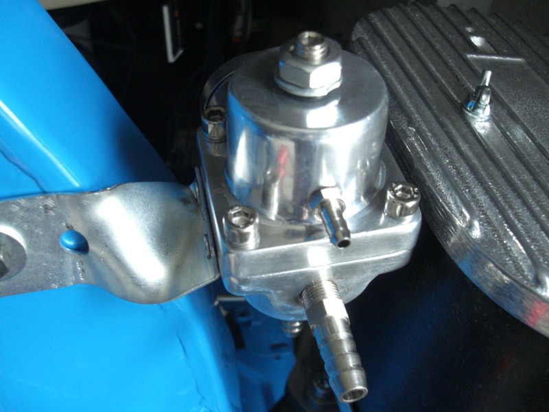

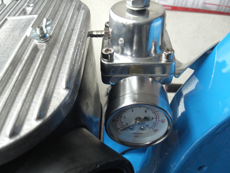

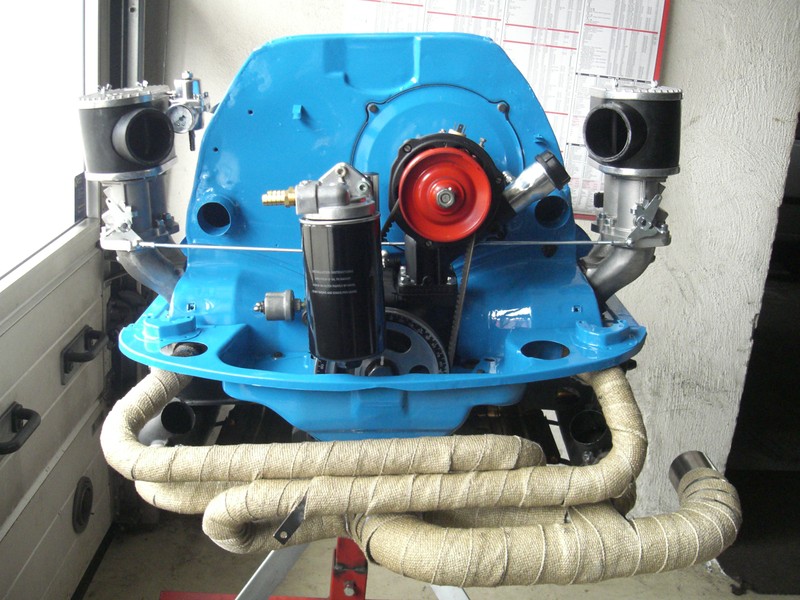

Jetzt aber weiter, wir sind hier nicht zum Vergnügen! Das ist die Richtung!
Der Ölfilter war nur ein Versuch was denn da so geht. T4 Diesel (W950/4 ) passt!
Es sieht ein wenig eng aus, für den Saugrohrdruckanschluß :shock: Die Lösung war aber einfacher als zuerst gedacht.
Den Deckel abgeschraubt, gedreht und wieder montiert. Problem beseitigt :up:
Druckregler 2.JPG (99.4 KiB) 7450 mal betrachtet
Am Gasgestänge brauche ich noch längere Stangen, sonst zieht es den Gaszug schräg :handgestures-thumbdown:
Die Webervergaserdeckel lassen die Luft sehr schön auch ohne Filter zum Motor. So war das nicht gedacht! Also auch da ein wenig Nacharbeit!

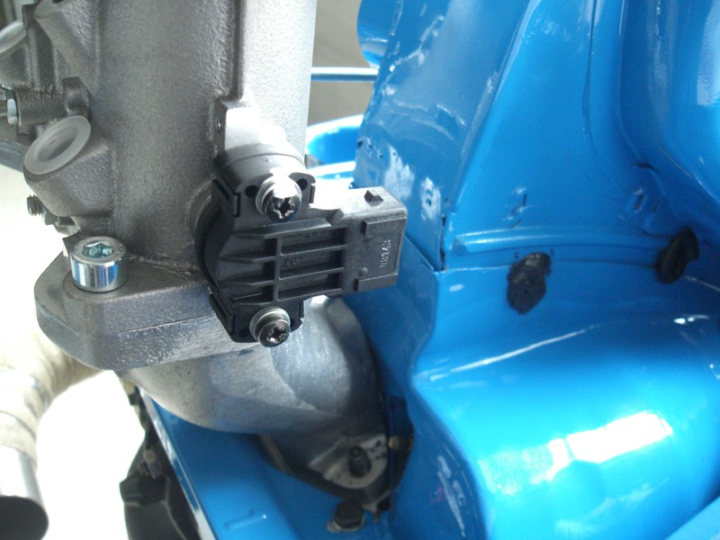

Im übrigen überall so Ablaufbremsen versteckt. Beim Poti für die Drosselklappenteile sind keine Schrauben dabei! Also erst einmal suchen angesagt. Die unteren Filterplatten passen vom Lochbild auch nicht. Die Ansaugrohre habe ich schon mit Farbe am Kopf abgepaust. Da ist dan munteres schleifen angesagt. Optisch wird sich jetzt so schnell nicht mehr viel verändern. Das Meiste sind jetzt Kleinigkeiten, die Zeit fressen, aber leider nicht so gut sichtbar sind :roll:

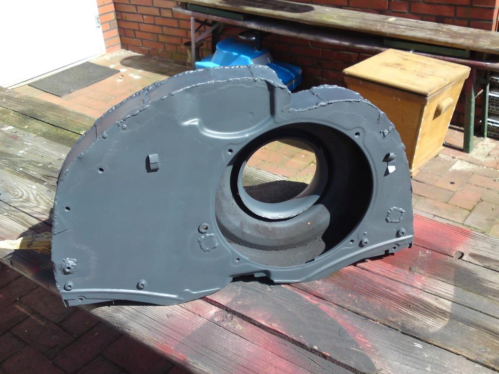

Der Gebläsekasten sieht so militärisch aus :text-bravo: Der würde gut zu einem Kübel passen!

Hallo Bernd,
In deinem Fall würde ich die Drosselklappen drehen das die Düsen INNEN sind.Das hat nur Vorteile.Der Stecker vom Poti passt(oder täuscht das?) und du musst die Karosserie nicht anpassen.Das wird nachher ganz schön eng werden mit den Fuelrails und dem Seitenteuil auf der rechten Seite...
Wenn mich die Motivation packt,suche ich mal die Bilder vom Lukas raus...
MfG Lars
Verfasst: So 29. Jun 2014, 23:57
*räusper*
Ujnd Lukas sein Motor ist irgendwie 20mm schmaler als nen Serien1200!!!
Da wird das bei dir noch ganz anders aussehen.
Wendeplatten wären da schon ne gute Sache in deinem Fall...
Verfasst: Mo 30. Jun 2014, 08:06
Mir würden die Ventile auf der Innenseite auch besser gefallen, aber dann passt das Gasgestänge wegen der Drehrichtung wieder nicht. Am einfachsten wären Ansaugrohre die näher an den Kasten rücken würden. Da ist noch 4 - 5cm Platz. Ich habe aber keine Lust noch diverse Ansaugrohre zu kaufen, um dann festzustellen, dass sie auch nicht passen :roll: Eine Möglichkeit wären Ansaugrohre von MSS, für das Porschegebläse. Er sagt aber, das sie beim Seriengebläse nicht passen. Dann wären die Gasgestänge auch wieder richtig und bräuchten nicht verlängert werden.Grob gepeilt, dürften die Ansaugrohre mit dem Vergaseranschluß innen bis über die obere Kante des Ansaugkanales bündig werden. Ich werde heute abend noch einmal Detailaufnahmen machen. Der Druckregler müsste dann auch wieder weichen, aber das ist kein Problem. Das ist ganz großes Kino! Ein Problem gelöst, zwei neue produziert. :confusion-scratchheadyellow: So bleibt man immer schön dran :lol:

von Merik
Saß leider nicht im Kübel, aber fast...

Habe zur Zeit wegen kurzen, schmalen Ansaugrohre das Thema durch (wegen engen Motorraum im Karmann GF). Die am schmälsten bauen sind die von Gene Berg 58oa, für die 4oer Vergaser, sind aber bis 48mm aufzufräsen (auf die Lieferung warte ich aber schon lange). In etwa von den gleichen Abmessungen sind die "Empi Unviversalsaugrohre", die habe ich jetzt leihweise, sind aber vom Guß her schon grenzwertig (und eben mit den großen Löchern), bauen aber auch sehr schmal (am 3oPS-Kasten ist nur ca. 1cm Platz frei).
