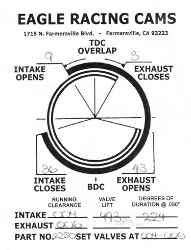

Nur so am rande es ist noch ein datenblatt von einer cb 2280 aufgetaucht! und zwar von dem HONZ! und das ist gleich mit meinem!!
Re: Neues Projekt 1776 ccm Einkanal - mit CB 2280 Nockenwell
wo ich hier erwähnt werde, meld ich mich auch mal zu Wort, mein Datenblatt ist aber warscheinlich auch ohne Ventilspiel gemessen worden. Es steht auf jedenfall nichts von Ventilspiel auf dem Datenblatt. Ich denke mal schon das CB-Performance mir da das richtige zukommen lassen hat!
Werde mich jetzt mal dranmachen und den ganzen thread mit den ganzen 13 Seiten durchzuackern ;D
Gruß Peter
Gruß Peter
Heute meine CB2280 endlich bekommen, anbei das Datenblatt:
PS: Wurde direkt von CB/USA bestellt, dürfte daher die "aktuelle" Nocke sein (Bestellung ca. Mitte Dez. 2o12, dauert sehr lange, nicht zu empfehlen).
