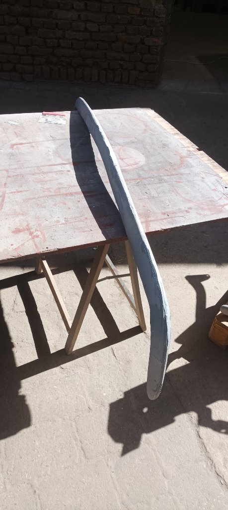

Die Gummipuffer, die zwischen Stoßstange und Karosserie kommen...

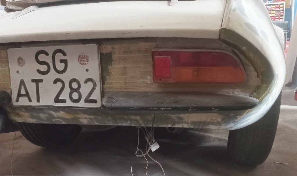

Ausrichtung der Stoßstange hinten, sowie der Rückleuchte.
Ist das die finale Position der Bauteile?

Hier mal mit der Motorhaube drauf und dem Kuchenblech Kennzeichen...(Das natürlich so gar nicht geht! Lieber ein kleineres Sonderkennzeichen oder halt ein langes schmales.)

Könnte man die Stoßstangen Stummel tauschen und drehen?
Also die jetzt rechts ist umdrehen und nach links montieren?
Weil ich denke diese Rundung passt unten besser hin.
Dann hast du eine Abfallende Linie von der Leuchte und eine aufsteigende von der Stoßstange, passt besser zur Umrandung des Heck-„Blechs“.

Leider nicht
Am Ende innen sind noch die Kennzeichenleuchteneinheiten dran. Die passen nur in einer Position und strahle über ein kleines Fenster auch nur in eine Richtung.
