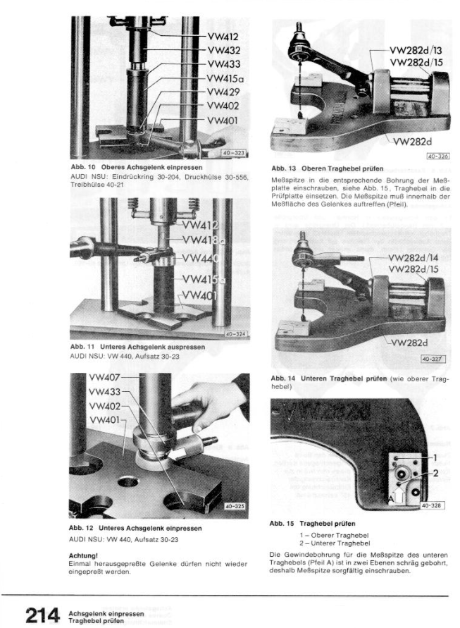

Wiggerl72 hat geschrieben: ↑So 2. Jun 2024, 14:55 Das Auspressen sollte kein Problem darstellen denke ich . Wieso ist das einpressen denn schwierig ?
der Werkzeugeinsatz und das die wenigsten Werkstätten eine Hydraulische Presse mit etwas Wumms besitzen, eine Handpresse reicht nicht.
Quelle: https://www.volkswagen-classic-parts.co ... 05_246.pdf
