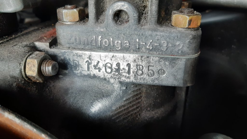

hier mal meine Motornummer. Wo kann ich nachschauen, wann der Motor gebaut wurde.
Ich finde immer nur Motor Buchstabe aber keine fortlaufende Nummer so das ich sehen kann wann er gebaut wurde.

von tdemän
Moin.
https://www.thesamba.com/vw/archives/in ... dating.php
Wurde nach August 76 gebaut.
Gruß Christian
Re: Annabell
Verfasst: Sa 21. Jan 2023, 13:40
von Norbert
Danke .
Das kommt hin , meine Bodengruppe ist auch von August - September 1976.
Ich denke das ist dann der Original Motor.
Jetzt die Frage , der Motor hätte demnach ein 90 mm Zylinderfußmaß.
Das ist für mich nicht so gut, weil es nur ein Übergangs Motor sein soll bis ich den zweiten aufgebaut habe.
Aber bei einem 90mm Fuß wären die Möglichkeiten ja viel größer.
Muss ich mir überlegen was ich mache.

Re: Annabell
Verfasst: Sa 21. Jan 2023, 22:35
von CU148
Hey!
Das sieht mir sehr stark nach ein Mexico Motor aus von einem Mexikaner. Bj bin mir nicht ganz sicher meine aber ab 79 oder 80 bis zum Jubi von 85 oder 86
Ich hab schon einige Mexikaner Motoren zerlegt und die hatten alle 87er Fußmass.
Vielleicht hilft dir das weiter.
Einige Merkmale verrät aber den Mexikaner Motor:
Mkb „D“ ist klar….. aber Nummer von 1350000-1550000
-Riemenscheibe und muttern gelb verzinkt
-Auf dem Gehäuse steht Hecho ein Mexico
-Alle 34ps Mexikaner haben 200mm Schwungrad
-Traversenaufnahme für T2a nicht unbedingt mit gewinde
Manchmal nur kernloch gebohrt manchmal ohne Loch
-8mm Stehbolzen für Zylinder
- Gleichstrom Lima ( wieder die Alte) auch am Limabock erkennbar welche Lima drauf war.
3 Punkt Nockenwelle
Die Deutschen 34ps Motoren haben meist 10mm Stehbolzen für Zylinder ( wenn nicht schon Austauschgehäuse)
-Riemenscheibe und Lima Scheibe schwarz lackiert.
180mm Kupplung
-keine Angüsse für Traverse.
Ab Bj 74 mit drehstromlima ausgeliefert.
Vielleicht hilft das etwas
