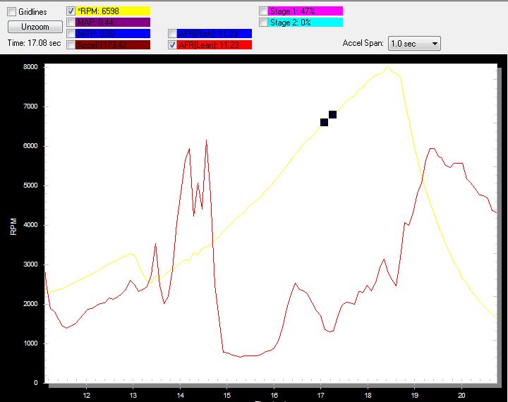

Das erstaunliche war das "Grundbedüsen" der 51 Empi (IDA kopie) 165 HD und LKD 120 war ab 3500 U/min viel zu mager (so um die 15)
erst als wir testweise die LKD zu gemacht haben 0. hatten wir einen AFR von 10-12 in diesem Bereich.
Ich werde jetzt mal eine 80er LKD besorgen ... das kleinste was zu bekommen ist ... und dann nochmal messen.

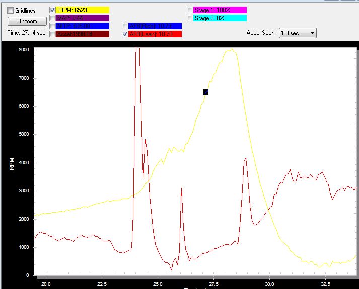

Im Lachgas-betrieb AFR von 11 alles ok.

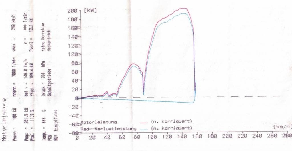

Leistungskurve mit Lachgas
AFR nur Vergaser LKD 0 ;)
AFR nur Vergaser LKD 120
AFR-Lachgas
AFR-Lachgas
