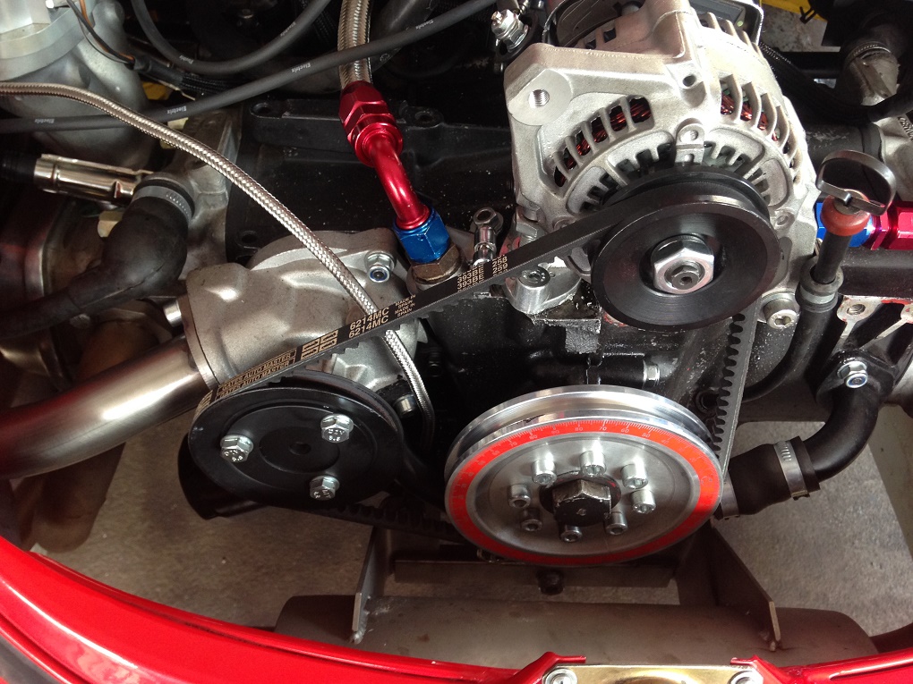

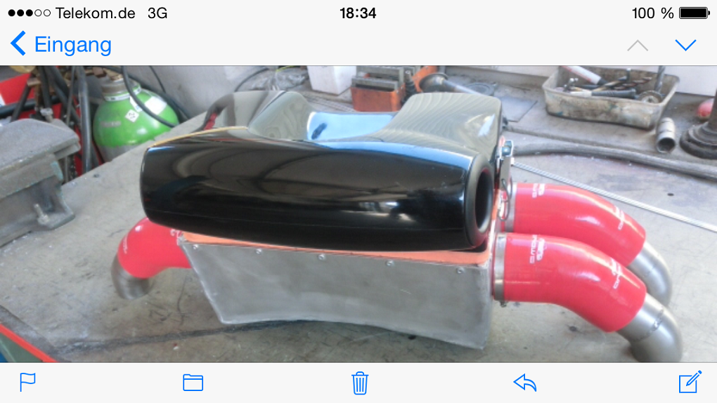

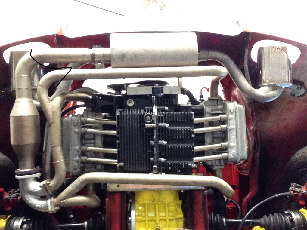

So,er läuft.
So viele Anpassungsarbeiten und Eigenentwicklungen brauchen halt Zeit,sieht bloß hinter her niemand.
Jetzt noch Termin Leistungsprüfstand zur Abstimmung dann kann der Fox wieder zu mir nach Hause.

Re: Fox on the run !
Geilomat.Sieht super aus.
Wie triggert ihr?
Wie triggert ihr?

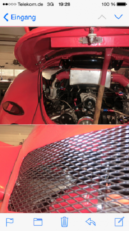

Das freut mich für dich
Der Wellschlauch ist nun auch verschwunden.
Den Kühler dichtest du rechts und links aber noch ab damit die gesamte Luft durch den Kühler muß.
Bin mal gespannt was der Ansauggräteheimer so auf dem Motor macht.
Genug gelabert - ab zum abstimmen mit dem FOX und hoffen das alles heile bleibt
@ Lars,über das Schwungrad, 36-1.
@ Horst,hab den Kühler gestern von unten ein Alu Luftleitblech verpasst,also von unten ist er dicht.
Oben weis ich noch nicht,vielleicht mach ich noch zwei kleine Luftschächte in die Haubenspitze.
Aber erstmal nicht,genug der Optik ,jetzt muß er erst mal perfekt laufen.

Mach den Kühler rundrum dicht, hatte bei der Heimfahrt aus Nürnberg vom Steintribünentreffen auf den letzten KM einen ungeplanten Stopp wegen zu warmem Benzins im Bereich Spritpumpe (Kofferraum) und Tank. Mußte kurz abkühlen lassen, wird geändert.
Gut vielleicht hätte wir etwas langsamer fahren sollen...grins...
Waren in 1h10min wieder daheim...ohne Fotos...

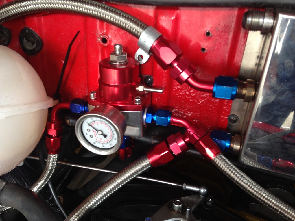

Oh,das ist natürlich Ärgerlich.
Hab noch Original Zeugs vom WBX,Ansaugbrücke,Steuergerät und son Kramm,kannst haben.
Benzinversorgung sieht bei mir so aus.
Fleishi

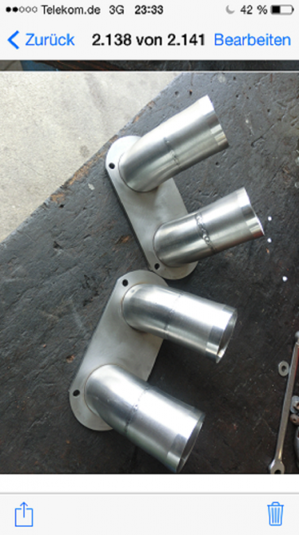

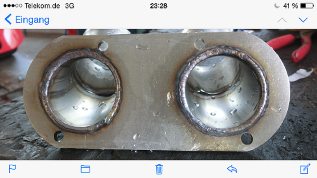

Langsam geht's aufs Ende zu
Bin schon ganz Fickrig.
