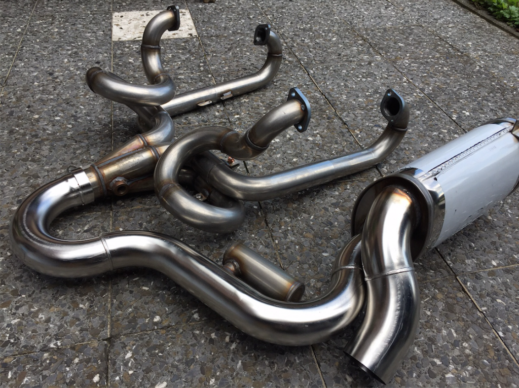

Die 45er Python muss jedenfalls einer neuen Abgasanlage weichen. :romance-admire: :romance-admire: :romance-admire:

von Stevo_L
fettes teil!
wofür ist das kleine rohrdingens nach dem bogen gut?

von Boncho
Das soll nen Resonanzkörper zur Geräuschreduktion sein. Obs was bringt... Die Nachbarn werden sich so oder so freuen... :lol:

von der60er
schöne tiefe wasp

Interessant wäre ein Foto einer am Käfer montierten WASP-Anlage, damit man sieht, wie tief und wie weit die hinten rauskommt...

Boncho hat geschrieben:Das soll nen Resonanzkörper zur Geräuschreduktion sein.
Ist ja süß,hoffe der Konstrukteur findet recht schnell nen neuen Job :lol:

von VeeDee
Stevo_L hat geschrieben:fettes teil!
Das Teil nennt sich "Helmholtz-Resonator".
Richtig ausgeführt glättet das zusätzliche Volumen Druckspitzen bei bestimmten Frequenzen. Kann zum Einen eingesetzt werden, um Geräusche im Zaum zu halten, zum Anderen um den Staudruck im Resonanzbereich zu senken oder Resonanzen komplett zu eliminieren.
Ich selbst habe beim 1600i bei einem Versuchsmotor die Saugrohrresonanz (~1900min) mit Hilfe einer "dicken Zigarre" in den Griff bekommen. Das Ding passte allerdings nicht ohne Weiteres in den Käfer-Motorraum, wohl aber in den T2c.
