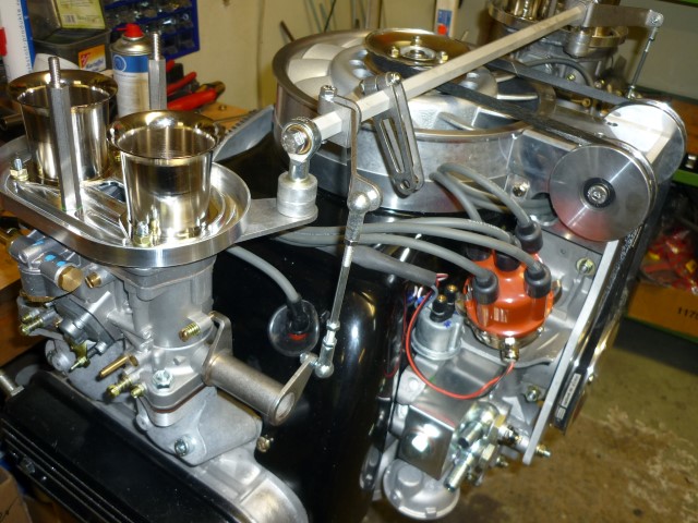

so langsam muss ich mir gedanken machen zwecks portierung der 40er dells auf den riechert typ 4.
csp ansaugrohre sind da (tobi :obscene-drinkingcheers: )
ich würde gerne das csp corssbar nehmen, es ist aber nicht hoch genug.
3cm fehlen.. (würde auf dem gebläsering aufliegen)
a) man könnte die vergaser unten einfach höherlegen ? mit distanzplatten z.b. aus Pertinax, alu oä. (hat wer ne mini cnc ? :D)
b) nur das crossbar höherlegen und die schubstangen durch längere ersetzen.
dellorto ist mit der crossbar grundplatte 110mm
mitte crossbar 140mm und unterkante 130mm
also 3cm wenn man von der Lüfterradschraube ausgeht. die CSP gestänge verlaufen ja teilweise weiter vorne

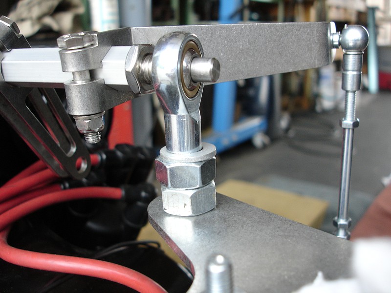

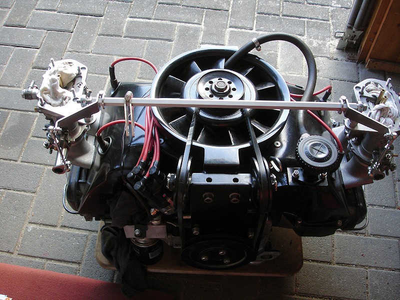

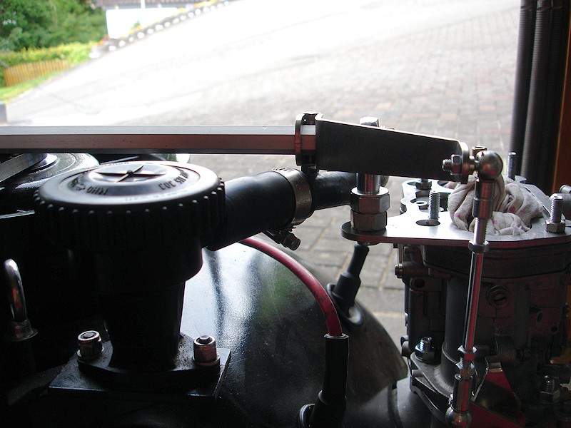

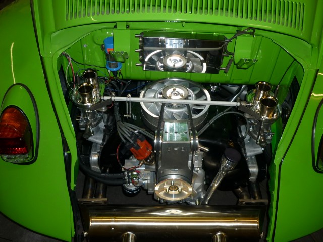

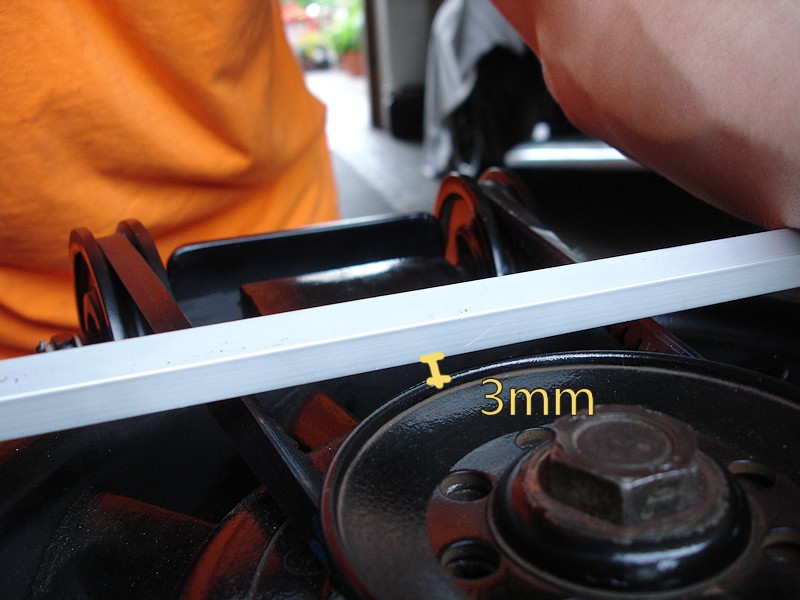

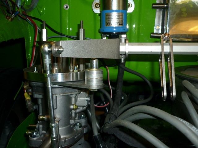

von orra
bei unserem Gebläse setze ich das Gestänge auch auf kleine Distanzhalter, damit das Crossbar über den Riemen geht.
Schau mal hier:
P1110608 (Small).JPG (119.46 KiB) 9149 mal betrachtet
Das geht ohne Probleme.
Nicht einmal die Stangen müssen verlängert werden.
P1110654 (Small).JPG (90.91 KiB) 9143 mal betrachtet
P1110664 (Small).JPG (108.67 KiB) 9143 mal betrachtet
orra

von der60er
Ahh gute bilder
Stimmt.. Das crossbar kippt halt nur etwas mehr nach unten ab.....
Ist das die version für typ 1 kasten oder? Also möglichst weit richtung riemenscheibe.

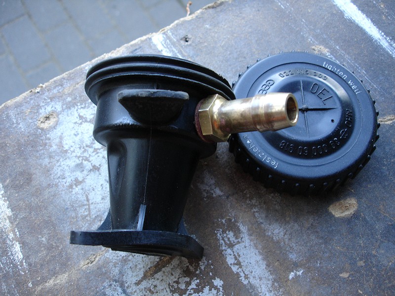

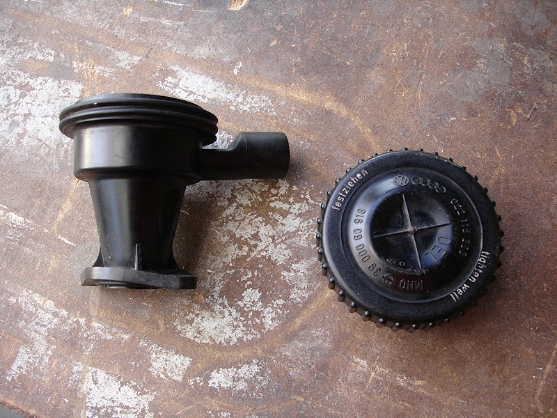

es geht los.
typ 4 kommt wieder rein
heute das gasgestänge soweit mal angepasst
2cm ist es jetzt erhöht (provisorisch). werde noch 2mm mehr machen.. dann sollte das passen
das klappte dann auch nicht mehr mit dem öleinfüller und entlüftungsschlauch
also einfüller sauber kunststoffverschweißt und messingnippel daneben rein
nippel fertig.jpg (145.61 KiB) 8536 mal betrachtet
passt
