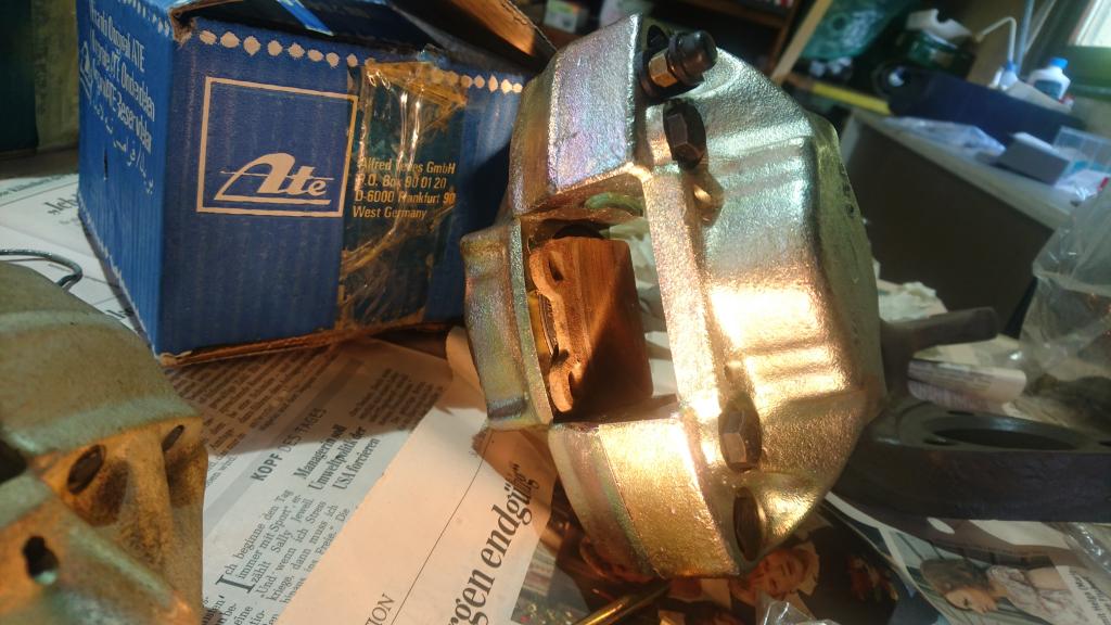

ATE Klötze sind in Lieferung, konnte ich von einem anderen Anbieter bekommen. Wenn die da sind, sehen wir in einer Woche, nach Urlaub, weiter. Schaut aber schon mal gut aus.
Re: talbot-horizon bremssattel Simca

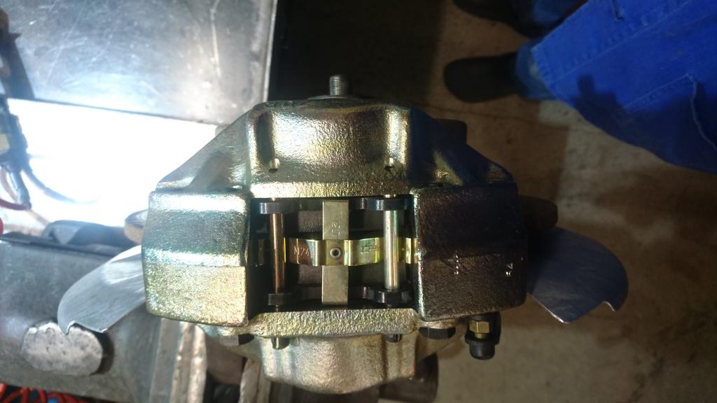

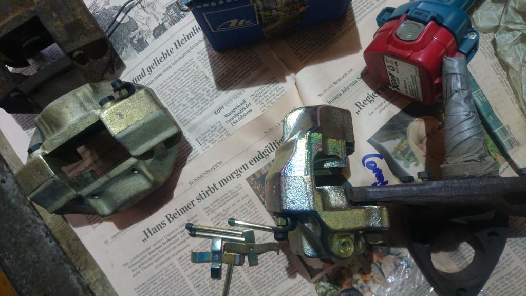

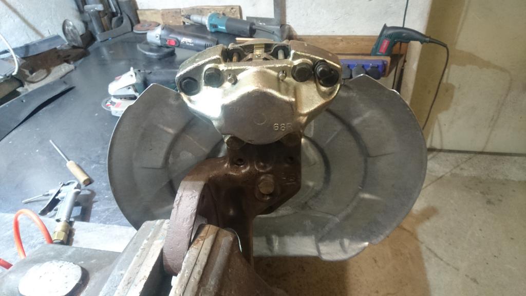

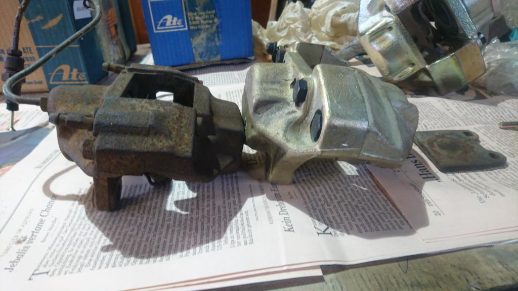

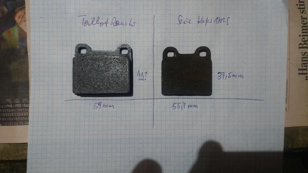

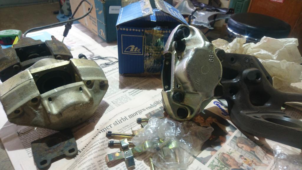

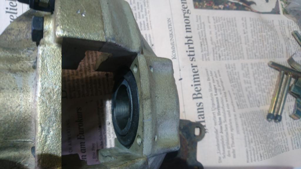

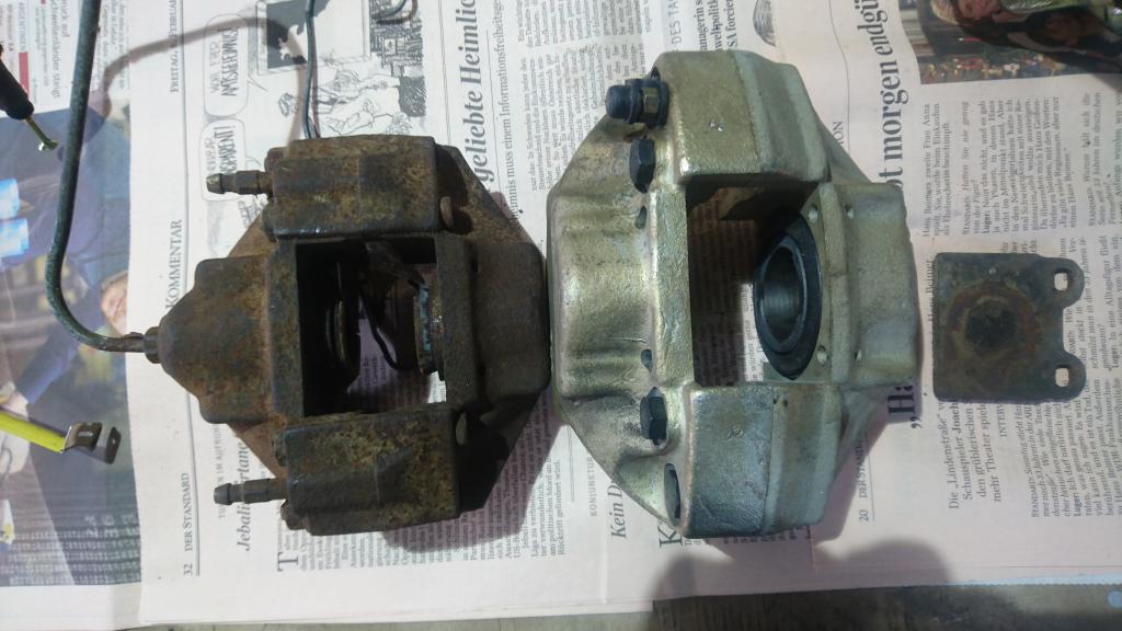

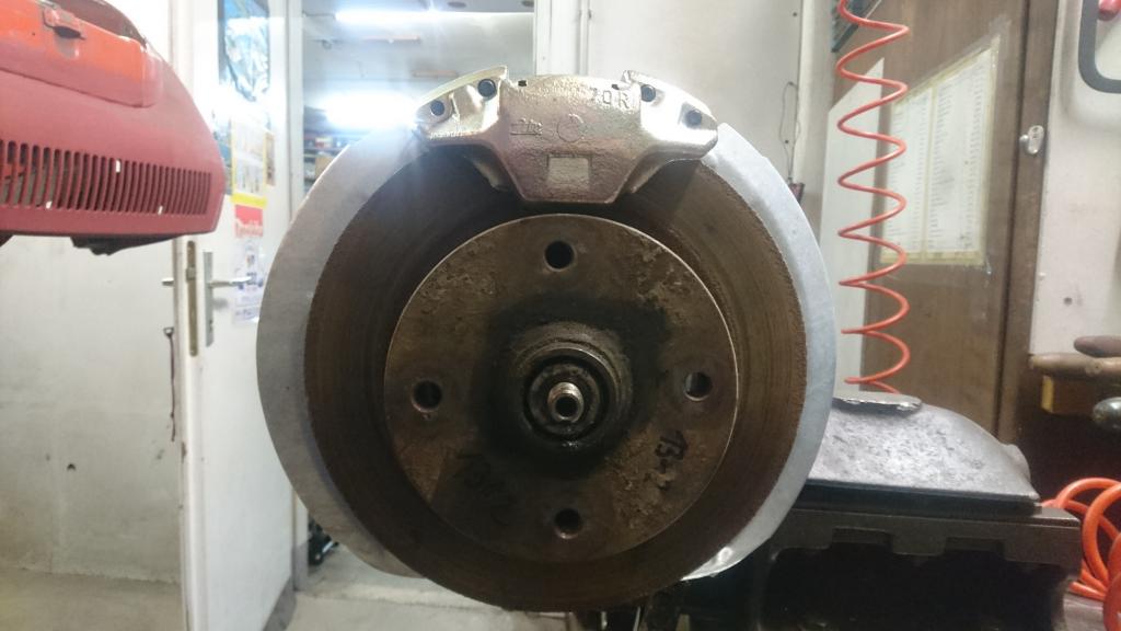

Soeben aus Croatien zurück und die Klötze für die Talbot Rancho Sättel sind da.
Könnte es nicht aushalten wegen dem Passen....
Ist schon etwas kitschig, wie das passt. :D Bilder sagen mehr als Worte.

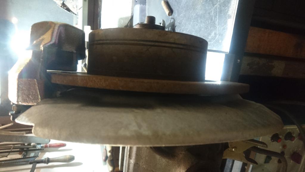

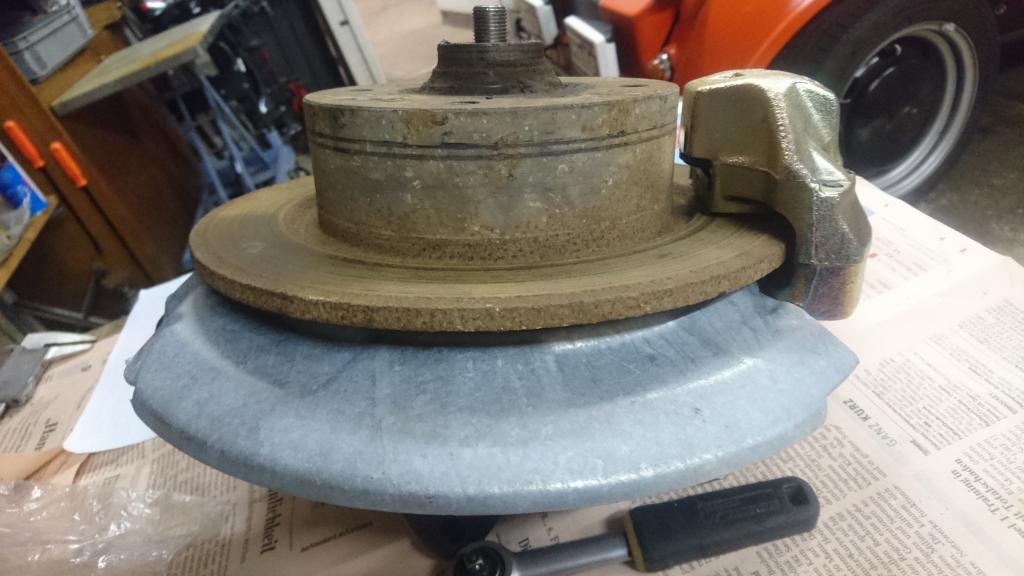

Bremsscheibe liegt eine neue, gelochte hier.

schöne Sache. Die neuen Klötze scheinen das Mass der Ferodo FCP2H zu haben, die ich auch bestellt hatte. Paßten nicht in die originalen Sättel und gingen zurück. FCP3H wären wohl für die Käfer-Sättel richtig gewesen. Ich selbst bin noch nicht weiter gekommen. Habe hier noch Opel Kadett E Sättel liegen und festgestellt, daß CSP die auch teilweise verwendet. Evtl. geht damit was. Dir viel Vergnügen mit den Bremsen !

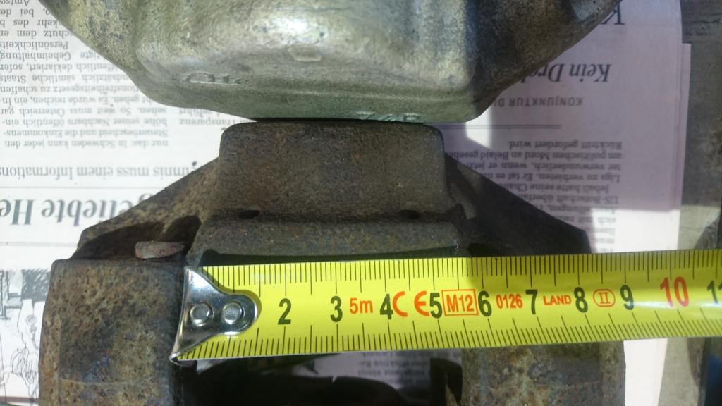

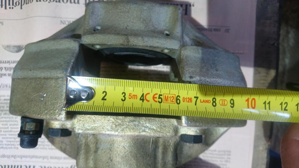

Hat bei den Alfa-Sätteln überhaupt der Befestigungsabstand gestimmt? 38mm Kolben hört sich eher nach hinteren Sätteln von einem anderen Fahrzeug an.
anthomas
Beiträge: 721
Registriert: Mo 26. Sep 2016, 11:32
Wohnort: Witten a d Ruhr
Beitrag von anthomas »
...sind 56mm...
armin hat geschrieben:Hat bei den Alfa-Sätteln überhaupt der Befestigungsabstand gestimmt? 38mm Kolben hört sich eher nach hinteren Sätteln von einem anderen Fahrzeug an.
Hatte mich vor dem Finden der ATE Talbot Sättel auch für die Alfa Teile interessiert. Wollte aber die Post vom Anthomas abwarten, ist halt bei ihm leider Sch...gelaufen.
Hab eine Seite ausgegraben, wo diverse Alfa Sättel (ohne Altteil), auch mit 48er Kolben, angeboten werden. Wäre schon für weitere Projekte interessant, hier der Link.
http://www.afl-ricambi.de/Bremssattel-v ... 0-60760108
armin
Beiträge: 622
Käfer: 1964
Fahrzeug: VW Caddy 2008
Wohnort: Emskirchen
Beitrag von armin »
muss mich berichtigen: 56mm Befestigungsabstand und 38mm Kolben sind hintere Alfa-Sättel. Die vorderen Alfa-Sättel mit 48mm Kolben werden oft auch als Alfa/Talbot Bremssättel angeboten. Die sind aber nicht für den Talbot Horizon bzw. Rancho, sondern für den Talbot Simca 1501. Die haben einen Befestigungsabstand von ca. 80mm (genau weiss ich es nicht mehr). Passen jedenfalls nicht einmal beim Typ 3 ab 1971 (76mm Abstand). Ich glaube nicht, dass es andere Sättel mit 48mm Kolben und 56mm Befestigungsabstand gibt.

Hab mit mir gerungen, noch diese Möglichkeit zu schreiben. Weiss davon, dass es Leute gibt, die unten an der Bremszangenplatte/Achsschenkel ein drittes Auge anschweissen um die Sättel mit dem größeren Lochabstand montieren zu können. Soll angeblich kein Problem sein, weiss aber nicht, ob ich das auch getan hätte.
