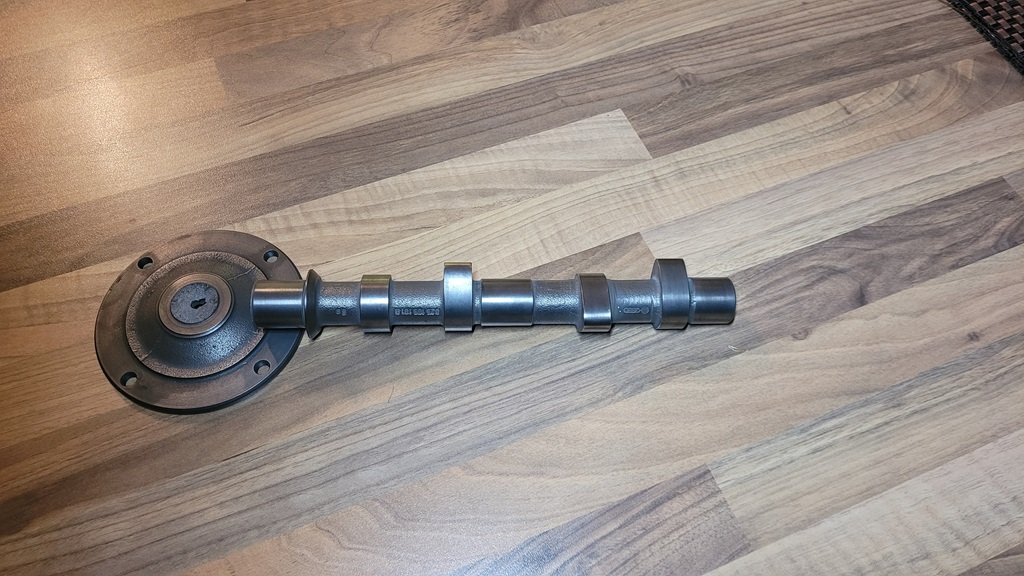

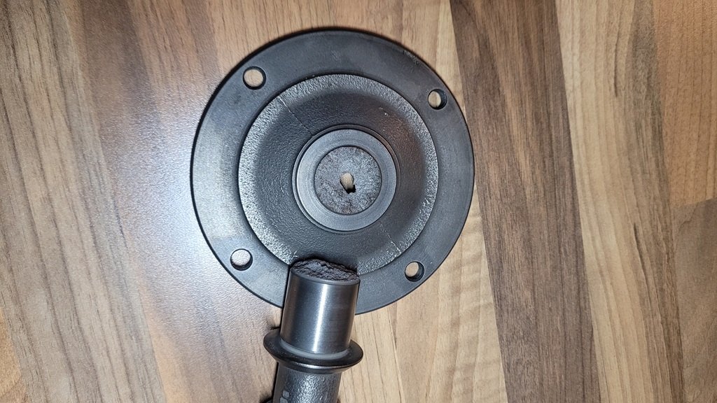

Ich habe vor Jahren bei eine 4-Punkt Typ1 Gussnockenwelle beim Anziehen des geschraubten Nockenwellenrades den Flansch abgerissen - ich bin mehr erschrocken, als dass ich mir die Hand angeschlagen habe...
Also kein 8er Gewinde, das ausgerissen ist. Sollbruchstelle war der Übergang des Flanschs zur Welle.

Bilder des Bruchs der 4-Punkt Nockenwelle beim manuellen Anziehen des Nockenwellenrades.
- 20240111_204848.jpg (142.55 KiB) 16973 mal betrachtet
- 20240111_204841.jpg (154.96 KiB) 16973 mal betrachtet

Servus Jürgen,
war diese Welle gehärtet oder Serie gewesen?
Gruß Matthias
Gruß Matthias
- Jürgen N.
- Beiträge: 1734
- Käfer: 53er Käfer Cabrio
- Wohnort: 71706
Re: Wann ist ein Stößel wirklich verschlissen?
Hallo Matthias,
salzbadnitriert.
salzbadnitriert.
Ein Bruch in diesem Stadium ist immer noch besser, als im eingebauten Zustand.

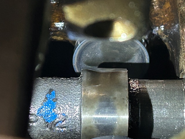

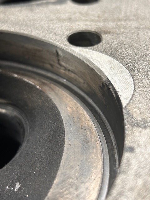

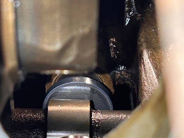

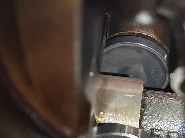

Nochmal ein praktisches Beispiel
6tkm Laufleistung, W110 mit Scat Stößeln, ohne Einschleifpastenoegie und ohne Einfahren, ab dem ersten km volles Rohr
Die Einfachfedern haben für 6000 u/min ausgereicht
Nur die billig Köpfe haben den ungekühlten Ladedruck nicht vertragen
1600er/100PS
1600er/100PS
- IMG_1983.jpeg (123.05 KiB) 16810 mal betrachtet
- IMG_1982.jpeg (97.3 KiB) 16810 mal betrachtet
- IMG_1984.jpeg (117.62 KiB) 16810 mal betrachtet
- IMG_1986.jpeg (86.76 KiB) 16810 mal betrachtet

Bei den Bildern vom Bert ist meiner Meinung nach das zu sehen, was mir aufgefallen war und worauf ich mit dem größeren Tellerdurchmesser anspielte.
Jürgen meinte ja, daß der Durchmesser der Standardstössel ausreichen würde und 1mm Überdeckung genug seien. Beim Bert sehen wir einen "unbenutzten" Rand am Stössel, ohne Laufspuren. Das ist bei keinem der anderen eingestellten Bilder so der Fall. Demnach passt es bei diesem Motor gut. Bei allen anderen war die ganze Fläche des Stössels überlaufen.
Das kann natürlich auch mit der nicht mehr vorhandenen Balligkeit in Folge des Verschleißes zusammen hängen. Da verschieben sich die Berührungen zwischen Nocken und Stössel immer mehr zum Stösselrand. Das würde damit auch die abgebrochenen Ränder erklären.
Vielleicht liegt es auch an der nicht, oder nicht vorhandenen Balligkeit der Nachbau-Stössel.
Ich habe es noch nicht geprüft, werde es aber jetzt mal machen!
