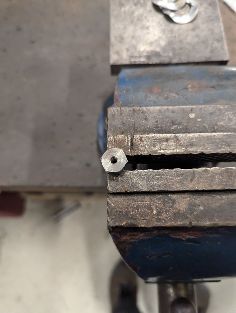

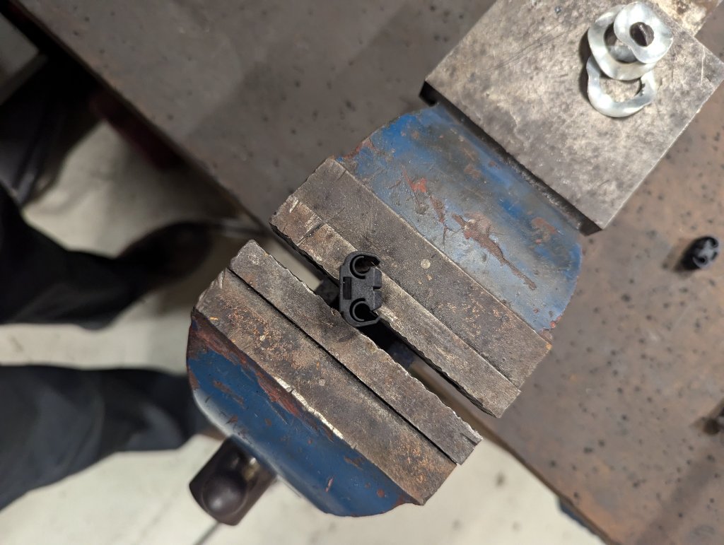

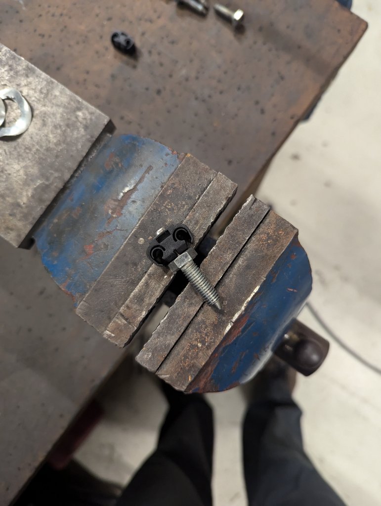

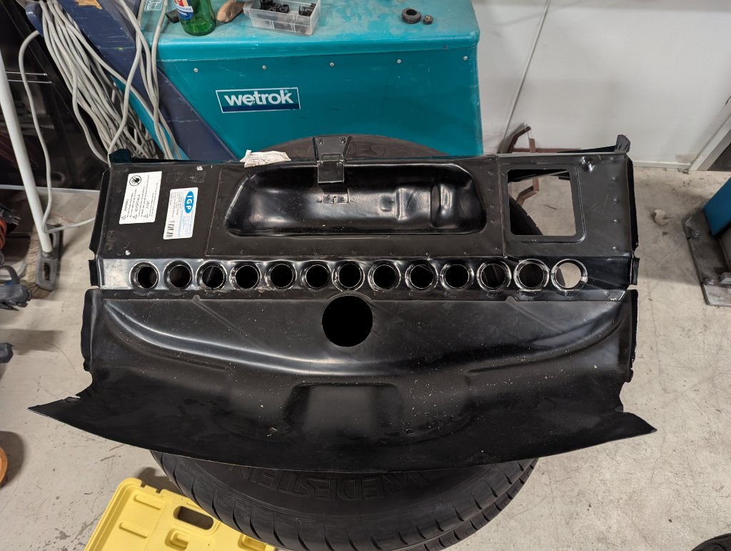

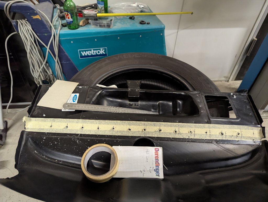

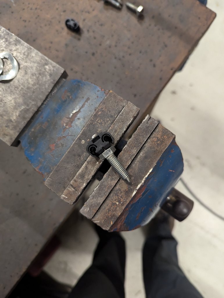

Guten Morgen zusammen bei mir hat sich auch was getan in der letzten Zeit habe Schraubenköpfe ein wenig abgedreht und ein Loch reingebohrt für die Benzinleitung zum Halten.

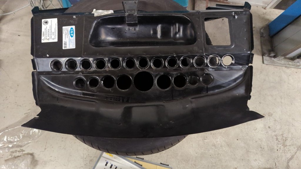

Die Rückseite der Kofferraumwanne zu durchlöchern und um zu falzen da ich endlich das Werkzeug dazu bekommen habe nach einem halben Jahr. :angry-fire: :angry-cussingblack: Aber dafür ging es echt recht flott und bin voll und ganz zufrieden mit den Ergebnis.

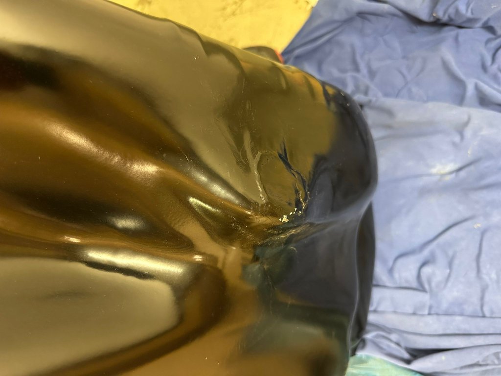

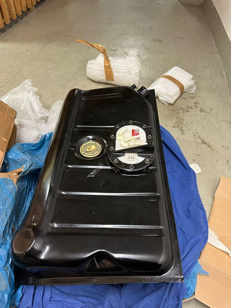

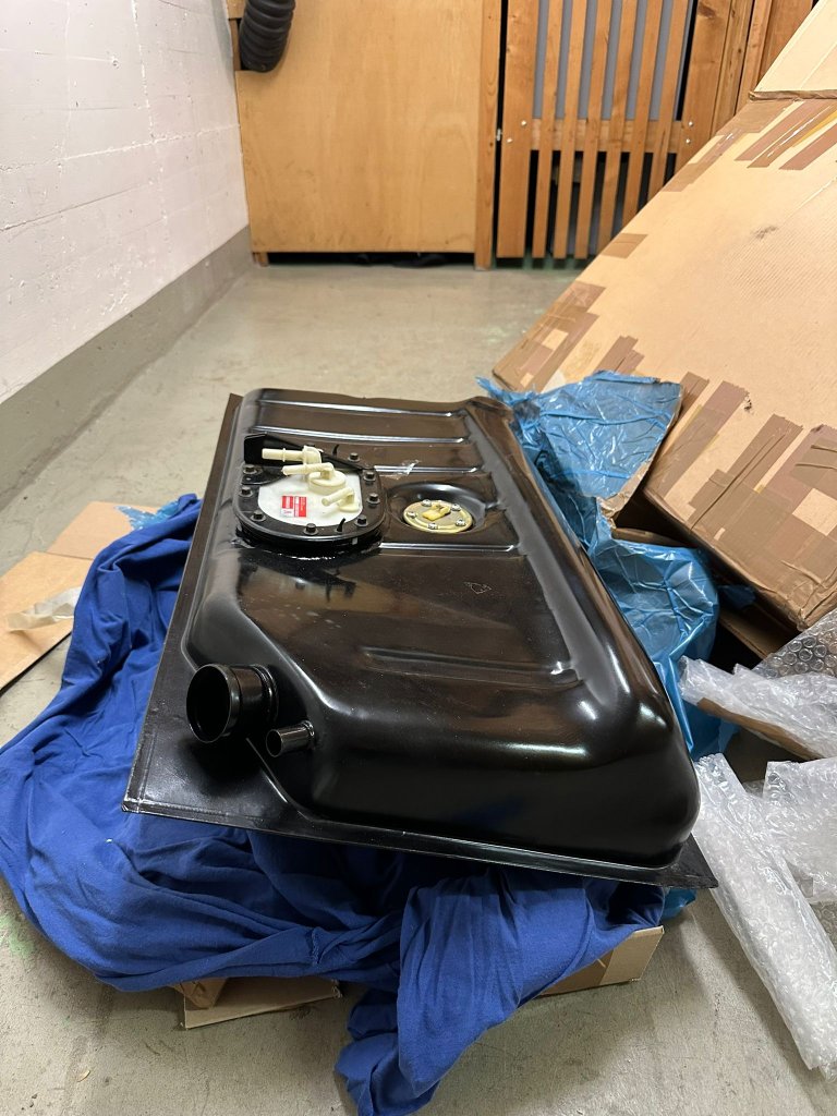

Ich liebäugle momentan mit diesem Tank:
WhatsApp Bild 2025-01-26 um 06.48.45_ebc702aa.jpg (153.99 KiB) 11764 mal betrachtet
WhatsApp Bild 2025-01-26 um 06.48.45_e8cc62dd.jpg (82.78 KiB) 11764 mal betrachtet
WhatsApp Bild 2025-01-26 um 06.48.45_415cc9bc.jpg (109.47 KiB) 11764 mal betrachtet
WhatsApp Bild 2025-01-26 um 06.48.45_8d462d9a.jpg (148.67 KiB) 11764 mal betrachtet

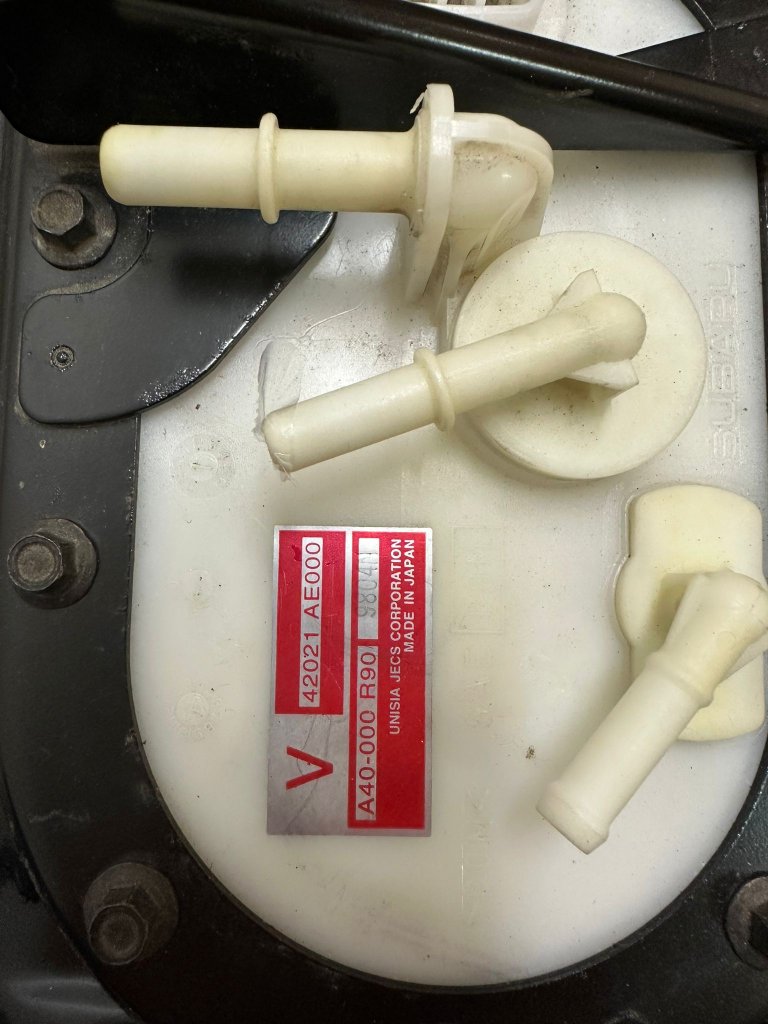

Kann mir jemand sagen ob ich den Plug and Play anschließen kann?
Kann mir jemand sagen wozu der dreipolige Stecker ist? Und die 3 Abgänge?
Was ich mittlerweile rausgefunden habe ist das die Pumpe von einem Subaru Legacy 2,5 BJ 2003 kommt.
Besten Dank Lukas :bugfans: :ch:

Hi
Der Stecker ist der Anschluß für die Pumpe und den Tankgeber (Tankuhr), der in der Pumpeneinheit integriert ist.
Die 3 Röhrchen sind logischerweise die Ab und Eingänge der Spritleitungen.
Wenn der Metallbügel und der Stecker rechts liegen, dann die Zuordnung wie folgt von rechts nach links.
Zulauf
Rücklauf
Tankentlüftung (mit zwischengeschalteten Aktivkohlefilter)
Den Tank kannst du so einbauen und anschließen.
Umgebaut wurde dieser für "Opa Jürgen" von Dirk Schelian. [bekannt für einige Subaru Umbauten, z.B. seinen T1 Bus mit 2Ltr. Turbo (Käfer Revue 1/2010)]
LG Gerold
