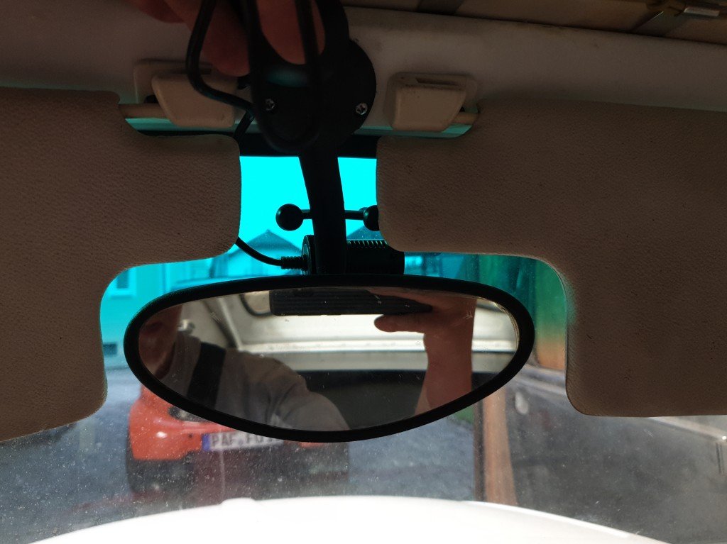

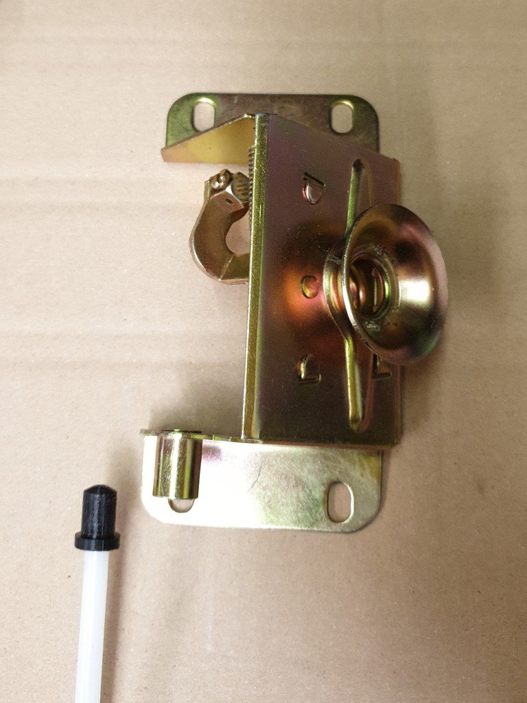

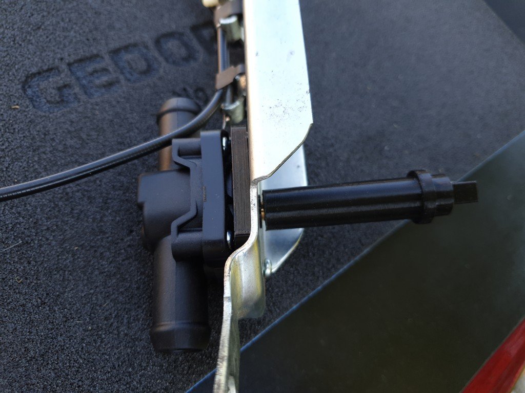

Rückspiegelhalter mit Dashcam etc. ist fertig und ein Adapter für die Haubenentriegelung

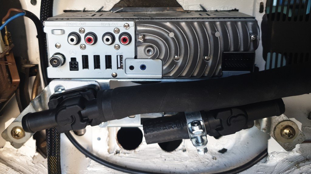

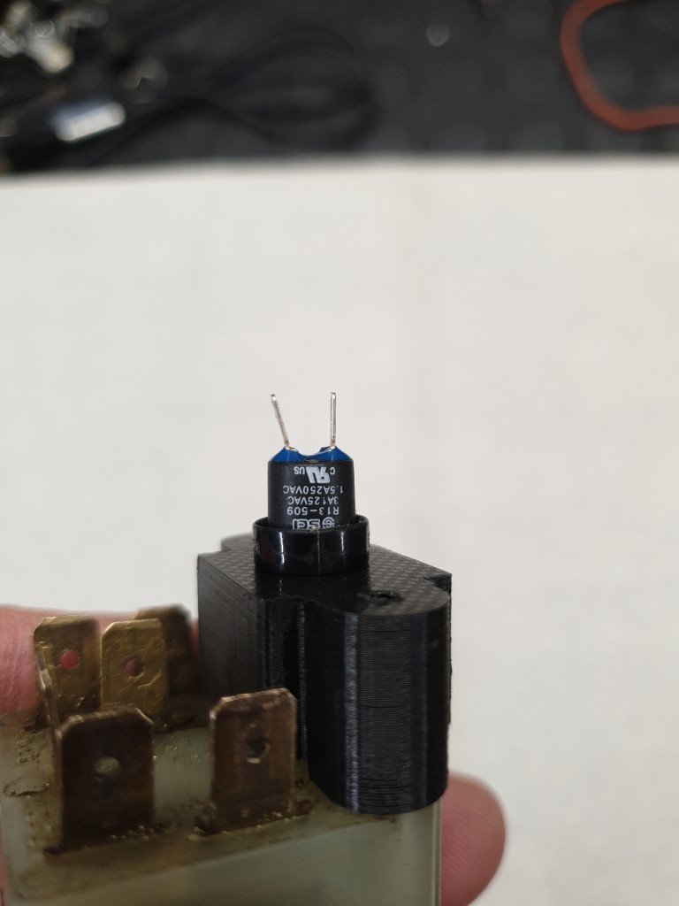

um zwei Wasserheizkreise zu regeln konnte ich die Lüftungsregler missbrauchen :mrgreen:
Stand funktioniert und kann hier selbst getestet werden https://www.thingiverse.com/thing:6222604

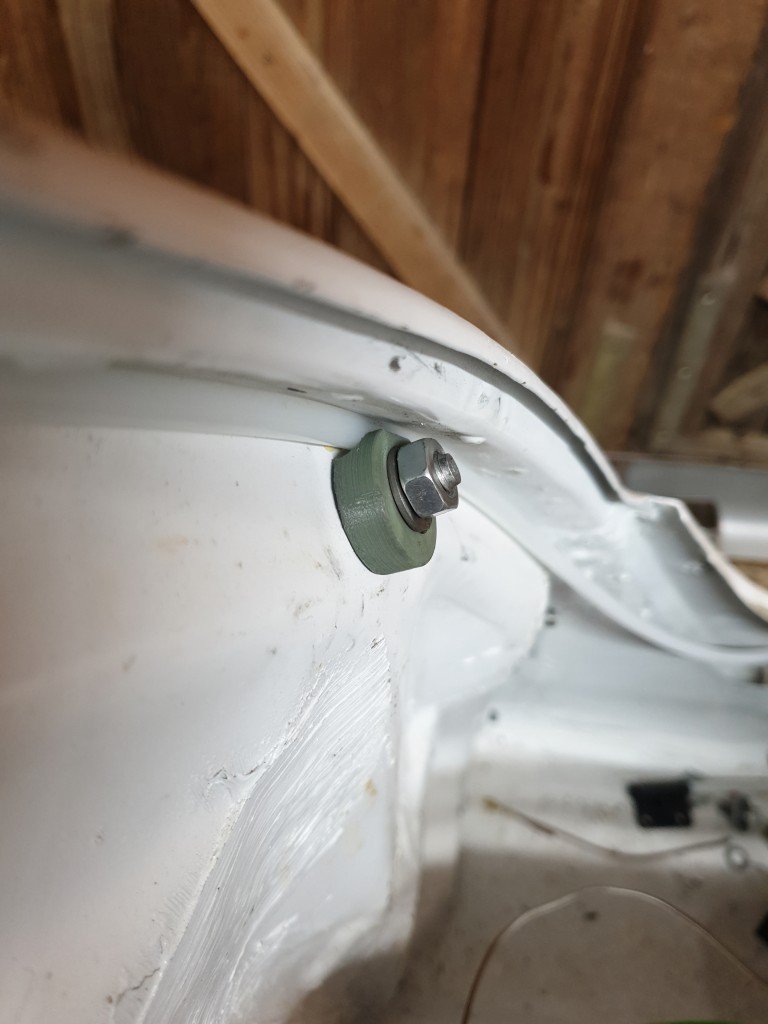

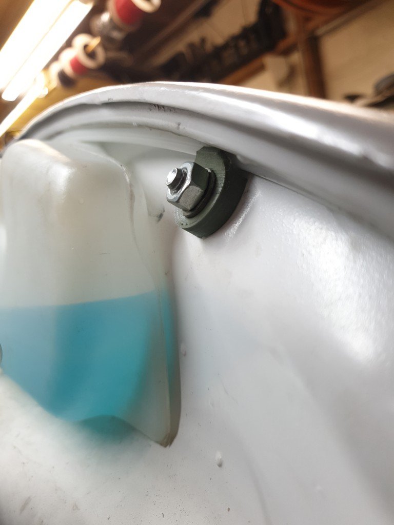

diesmal ein paar Halter für den Kofferraum oder wo immer sie sonst passen. Apropos passen, zwei decken auch die Karosseriemutter ab.
hier der Download

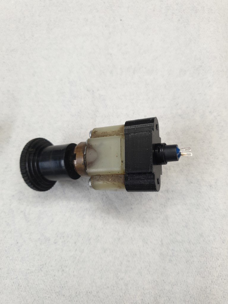

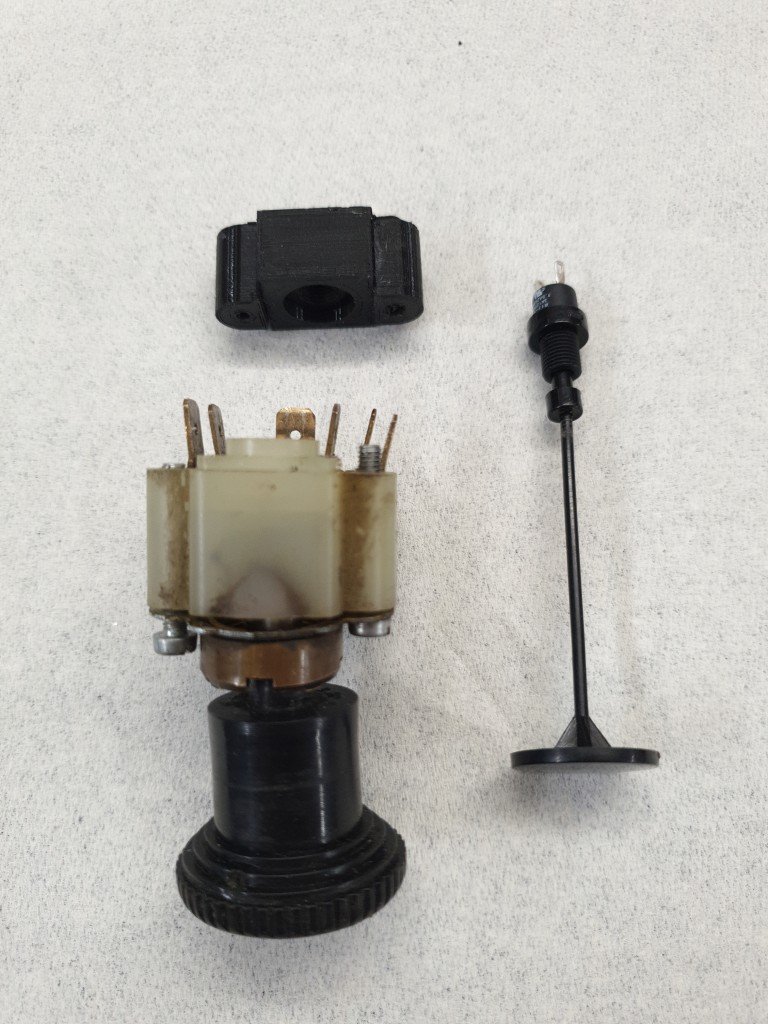

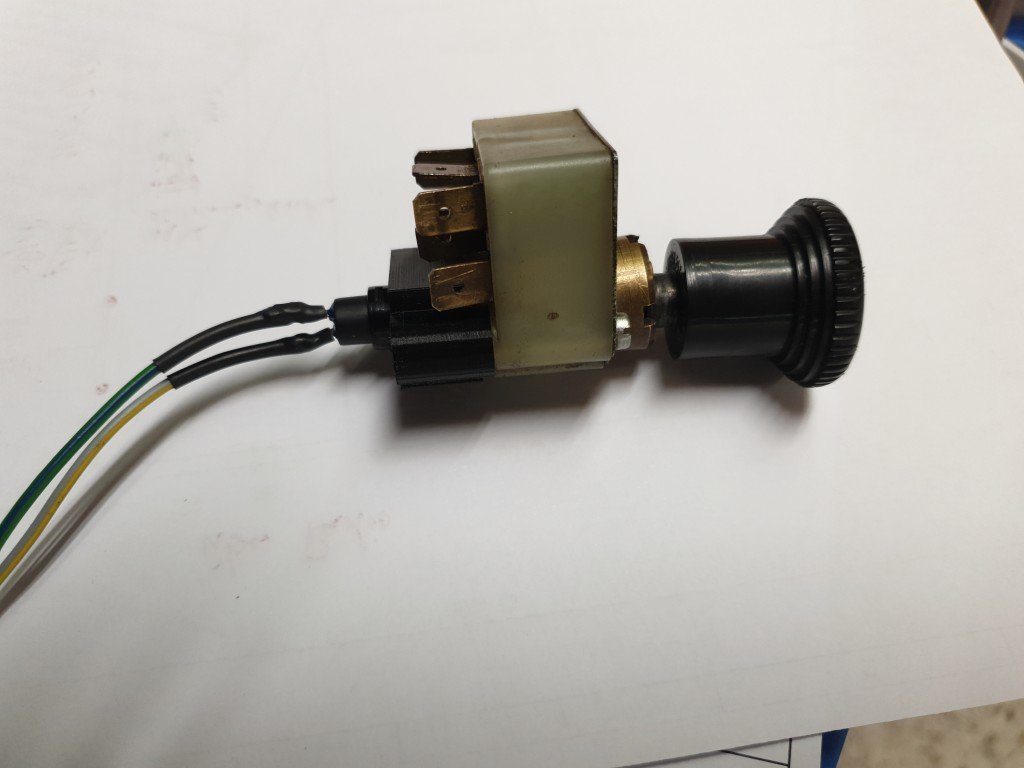

aus dem sehr gut dokumentierten Umbauthread viewtopic.php?t=12788
Diese Erweiterung ersetzt das originalen Ventil durch einen Taster und ermöglicht das schalten einer elektrische Wasserpumpe. Der Adapter ist voll gedruckt um nachträglich die Gewinde M7x0,75 und M3 zu schneiden.
Die Tasterverlängerung ist in den Taster gesteckt (nicht geklebt), dazu ist der Taster im vorderen Bereich mit einem 2mm großem Loch versehen worden.
Die Gewinde M7x0,75 und M3 wurde mittels Gewindebohrer geschnitten, so kann mit M3x25/30 alles wieder zusammengeschraubt werden.
zum drucken: https://www.thingiverse.com/thing:6580378

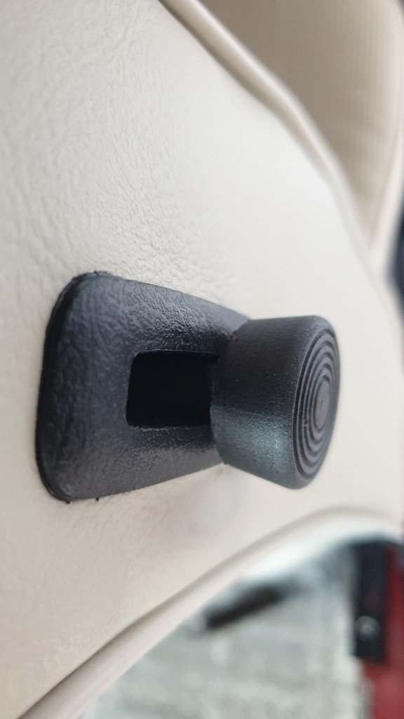

Nachdem mir ein sehr schlecht passender Repro-Knopf für die Sitz-Rücklehne zugestellt wurde kam mir der Gedanke, das kann ich auch! (nur passend).
gesagt, getan....
Download: https://www.thingiverse.com/thing:6718222

Re: 3D Druck
Verfasst: So 29. Sep 2024, 12:25
von Fuss-im-Ohr
es gibt ein Upgrad bzgl. Sitzgriff.
Laut eines Kommentars passen die Griffe auch an jüngere Käfer, ich kann es allerdings nicht Verifizieren.
mit VW Symbol in tiefer und flacher Ausprägung, ein Blanko für eigene Ideen und eines in Umbrella Corp. -Design flach (nicht im Bild).

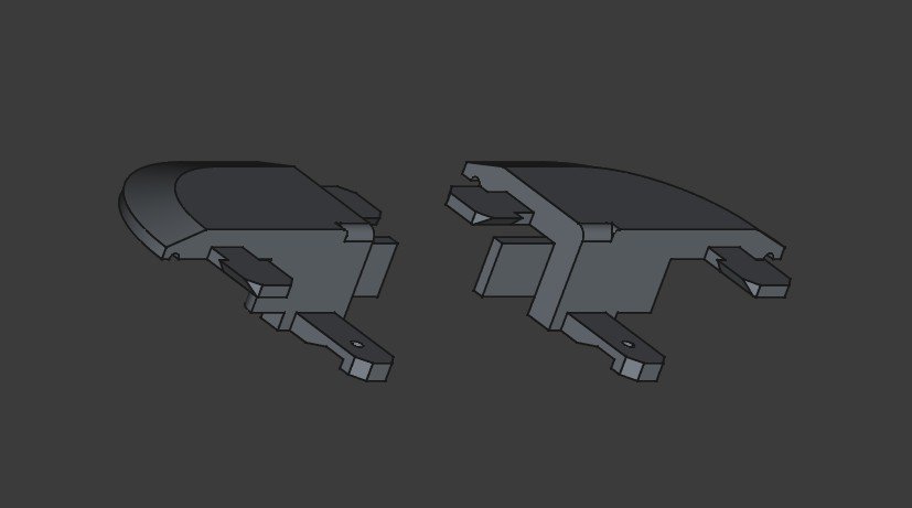

Na dann möchte ich ebenfalls meinen Beitrag leisten. Da bei meinem gebrauchten Britax Faltdach ein paar Nasen der Eckverbinder gebrochen sind, habe ich diese nun neu konstruiert.
Britax Ecken vorn
Britax Ecken vorn
Britax Ecken vorn.jpg (14.62 KiB) 28472 mal betrachtet
Britax Ecken hinten
Britax Ecken hinten
Britax Ecken hinten.jpg (23.42 KiB) 28472 mal betrachtet
Hier geht es zum Download
Ggf. schaffe ich es über einen Freund, eine Kleinserie gießen zu lassen. Falls Interesse besteht, einfach melden.
Gruß Jan
