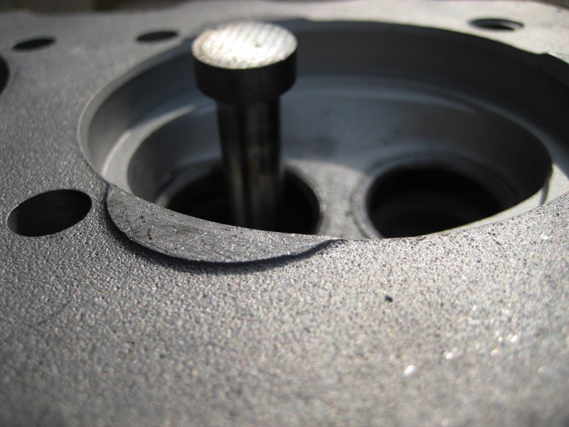

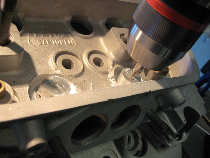

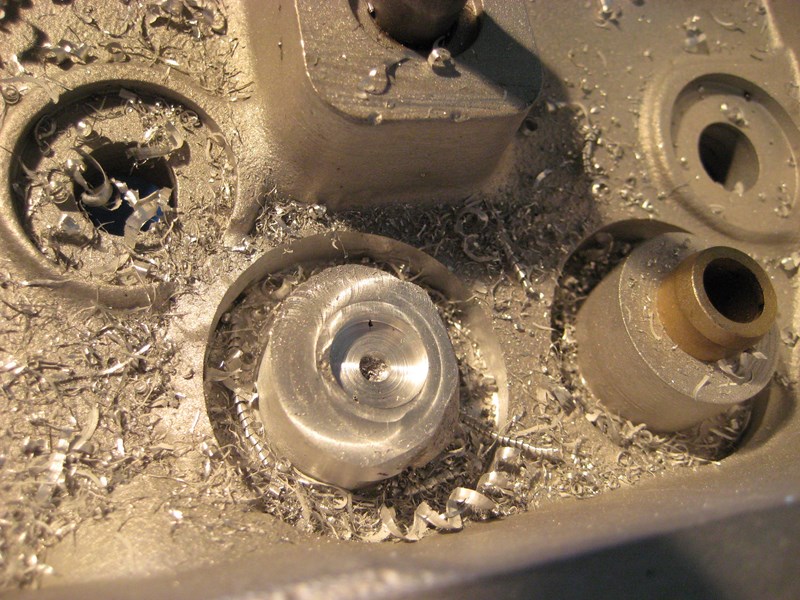

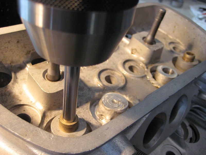

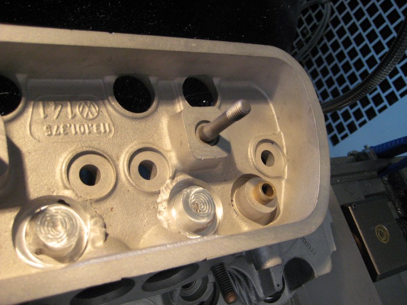

Torben hat ein paar Bilder vom Ventilführungen setzen geschickt. Ich bin beneut :-D Herrlich...

Um wieviel Millimeter habt ihr die Führung Richtung Auslassventil versetzt?

Abgefahrene Geschichte und meiner bescheidenen Meinung nach bringt das mal soooo richtig was.Nimmt er vom Sockel für die Kipperwelle auch Material ab um den Kipper in die Richtung zu bekommen?

Merik hat geschrieben:Um wieviel Millimeter habt ihr die Führung Richtung Auslassventil versetzt?
grüße Merik
Küßchen Merich, 2,5mm Richtung Auslaß.
