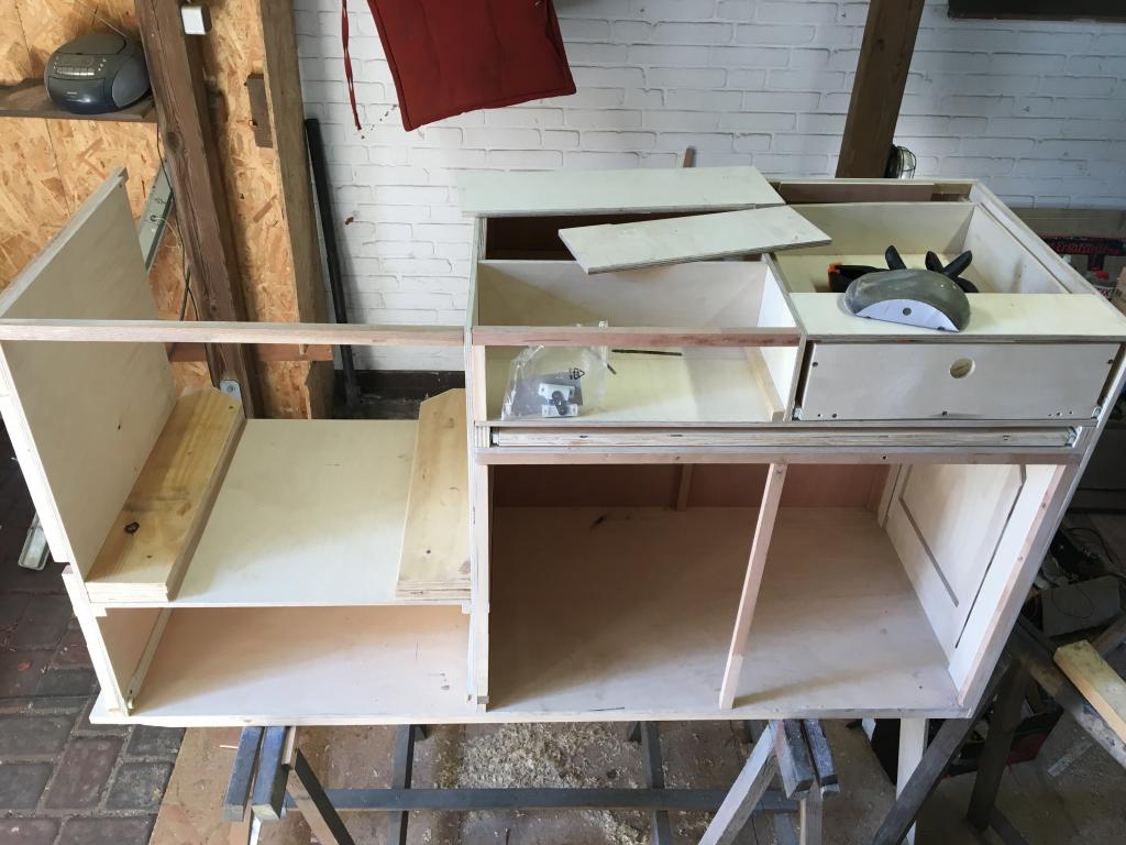

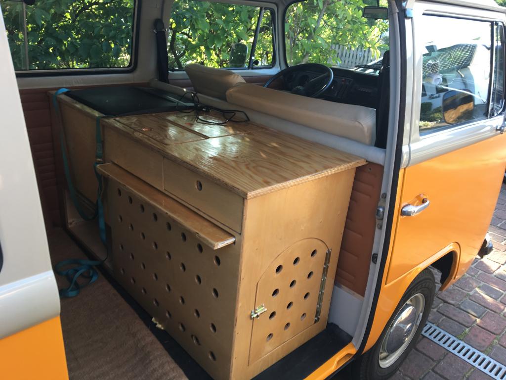

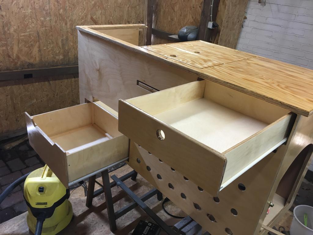

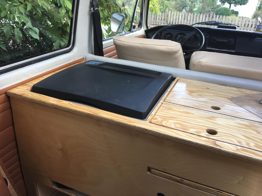

Kleiner Nachtrag: eine Mini Küchenzeile kam dann doch noch rein, was sich halt aus dem Wunsch nach einem Kühlschrank so entwickelt :)
Hier endlich der Kühlschrank

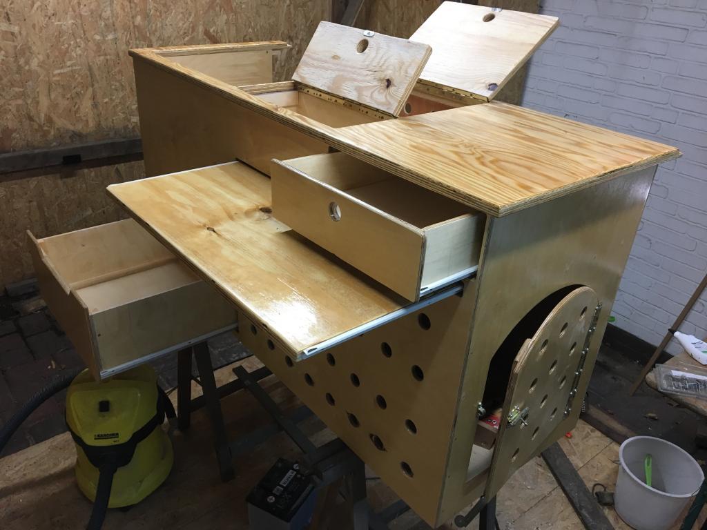

Und der Grund für die vielen Öffnungen :)

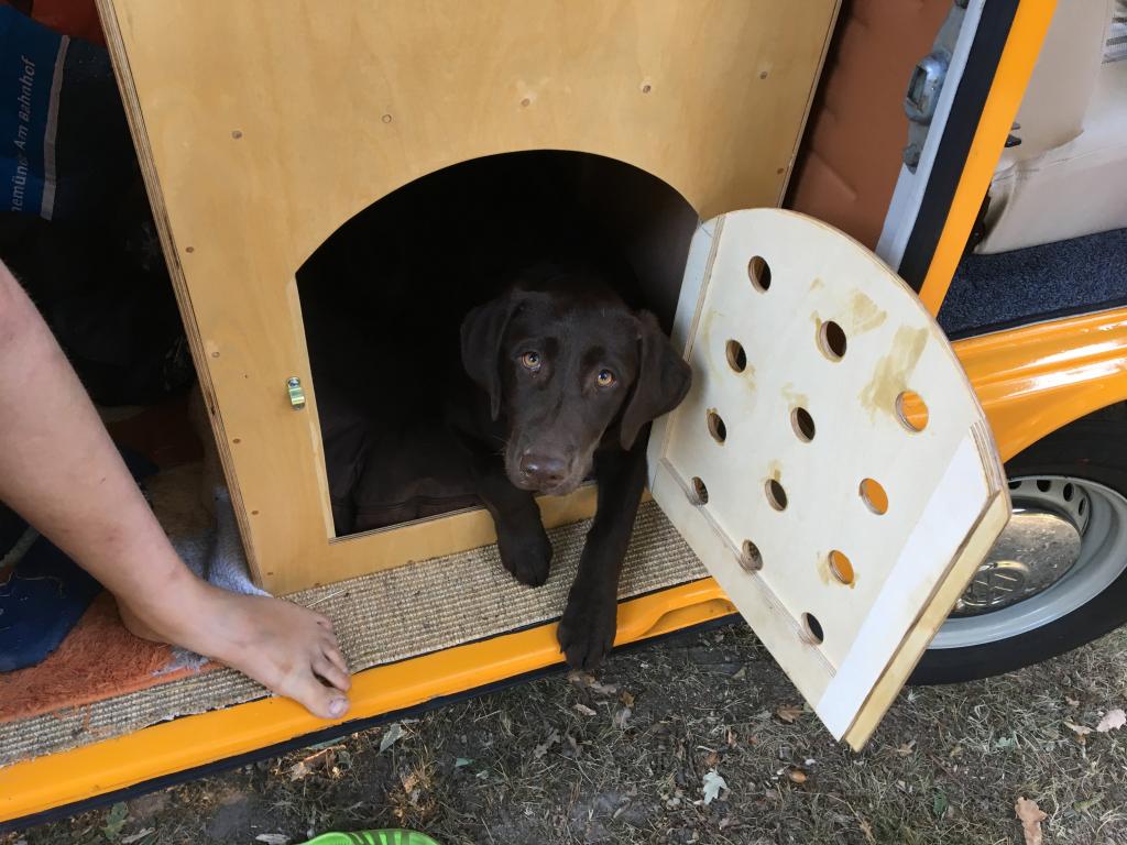

Re: 1976er T2b Restauration Lackierung, Himmel, Innenausstat
Irgendwie scheint der Hund nicht so glücklich über den ihm zugeteilten Platz zu sein. Der Beifahrersitz wäre ihm lieber scheint mir :lol: Wenn er sich so ähnlich verhält wie unserer, wird er da auch bald sitzen :mrgreen:
Ansonsten schicke Sache :up: Hast Du die Schraubenköpfe mit Holzplättchen verschlossen? :up: :up: :up: :up: :up: :up: :up: :up:
:like:
Saubere Arbeit und Liebe zum Detail. Schaut so aus, als ob die Schrauben versenkt sind und dann ein Dübelrundholz eingeleimt wurde.
:handgestures-thumbupright: Unserem Dackel würde die Höhle gefallen, er hat so eine Holzbox in der Stube, aber ohne Tür.

Die Front mit der Tür ist mit Dübeln befestrigt, die sind nicht ganz eingeschlagen sind und dann platt abgeschliffen wurden. Bei der großen Front habe ich das schon anders gemacht, diese ist unsichtbar von hinten verschraubt.
Wie beim ganzen Bulli Projekt - Lernen beim machen, hatte das erste Mal eine Oberfräse in der Hand (und alle Finger sind noch dran :handgestures-fingerscrossed: )
Schön ist halt, wenn man seine ganz persönlichen Wünsche umsetzen kann, große 40l Kühlbox (die Elektrik dazu wäre nochmal ein Beitrag wert ;) ), Gaskocher in der Schublade, Hundebox usw..
Freue mich schon auf die zweite Saison in 2019 damit :music-rockout:

wird das Hunderl nicht gebraten wenns unterm Gasherd quasi im "Rohr" liegt ? :mrgreen:
und wo ist die Gasflasche?
schaut sehr interessant aus!
schickard
Beiträge: 3367
Käfer: BJ 1960, 6Volt, 30PS
Käfer: BJ 1967, 6Volt, 40PS
Wohnort: bei Rendsburg
Beitrag von schickard »
Ist nur ein mobiler Koffer Gaskocher mit 400ml Kartuschen, der passt in die obere kleine Schublade.

Learning by doing ist immer gut, man muss sich einfach ran trauen.
Die ausziehbare Tischplatte ist super, nicht so ein Klappteil

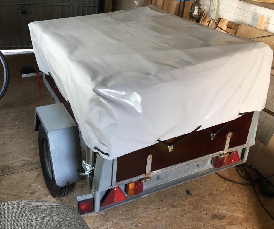

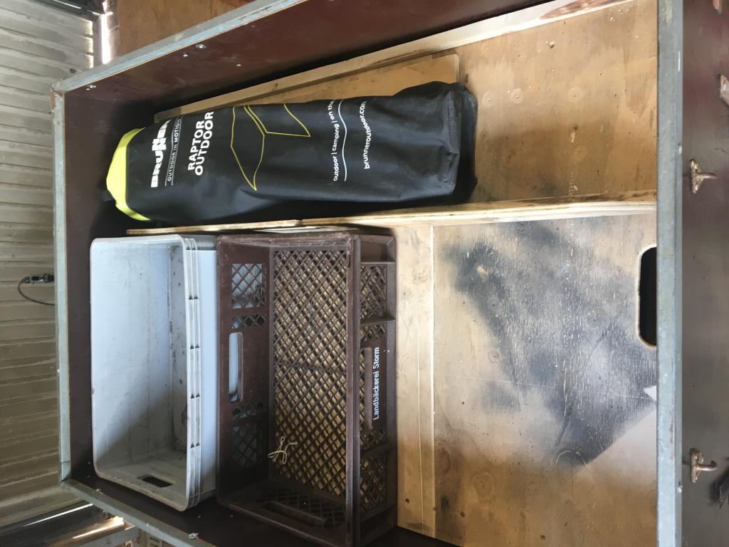

Wohnanhänger zu schwer, Motor zu schwach - also muss etwas anderes her. Ein Klaufix mit 100kg Leergewicht und 140x110cm Kasten. Passt perfekt zum 135 breiten Zelt, innen genug Platz für Tisch und Stühle plus drei Euro Norm Kisten
So kann die Europa Reise im Sommer starten :music-rockout:
