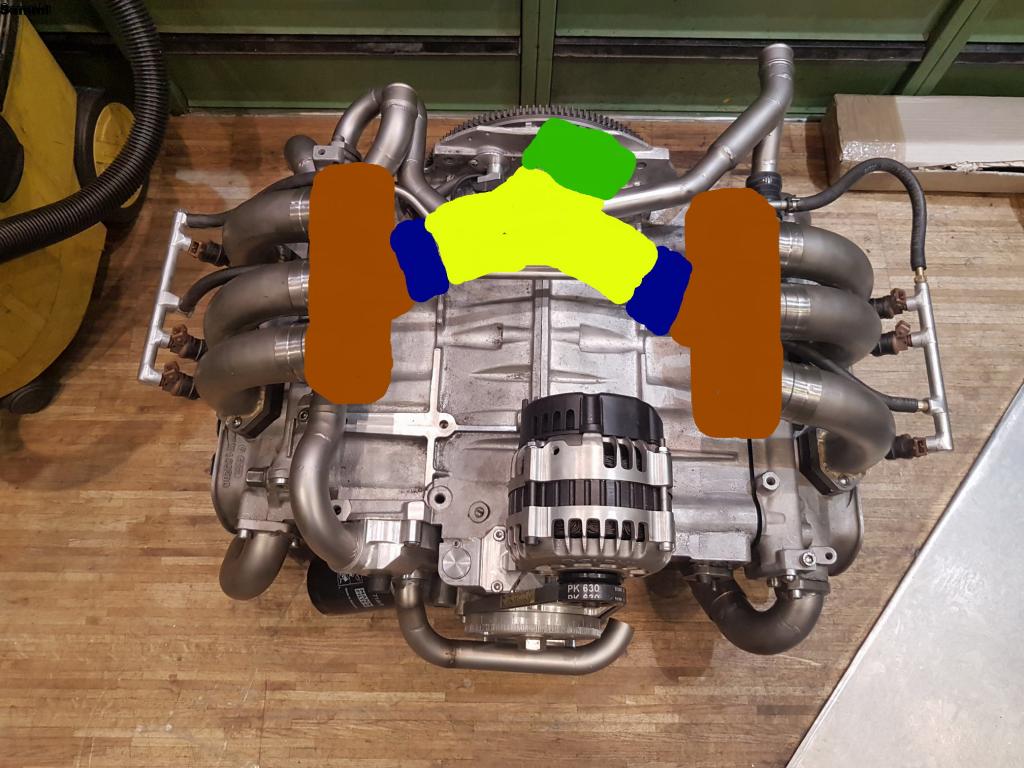

Ich hab nun mal das Verdichtungsverhältnis gemessen
58 ccm Brennraumvolumen
558,4 Einzelhubraum
Nach meiner Rechnung 10,62 : 1 das sollte so wohl gehen
Gemessen hab ich den Spaß mit Knetmasse Brennraum füllen OT durchdrehen dann rauspopeln.
Dann mit einer Küchenwaage Behälter oberkante bündig Wasser füllen und messen.
Dann Knet rein Wasser läuft über Knet wieder raus und die Differenz messen.

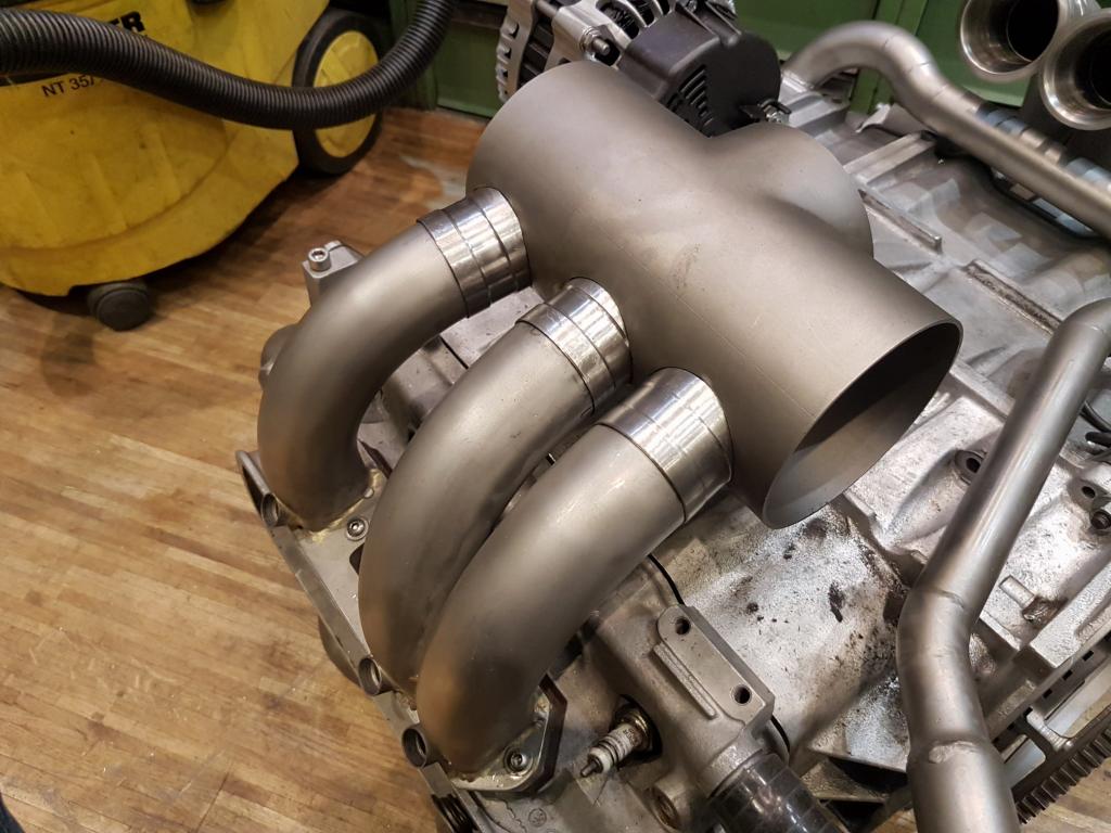

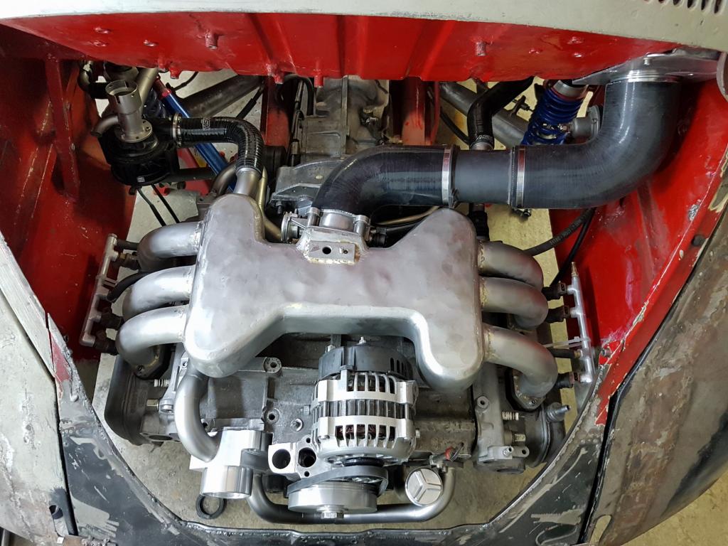

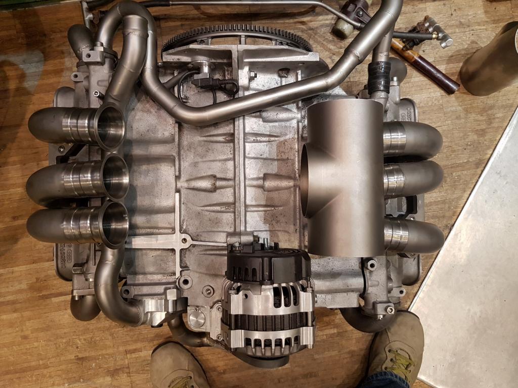

Hab mal wieder was geändert Saugrohr Sammler war Sch........^
Habe die Rohre nun mit Trichtern verlängert und bin am überlegen ob ich eine zweite Drosselklappe einsetzen soll.
Ich hab keine Ahnung wie das große Volumen im Ansaugtrakt auswirkt.
Ich würde je eine Seite in einem Rundrohr Sammeln und dann eine 70 er Klappe dran und mit einem T-Stück zum Massenmesser.
Hat irgendeiner einen Plan vom ansaugverhalten und wie sich so eine Volumenänderung auswirkt ???????????????
Grüße Andy

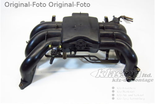

Re: 63 er WBX wird nun doch noch fertig
Beim Subaru 6-Zylinder sieht das Saugrohr ( Plenum) so aus.
Evtl. kann man das als Orientierungshilfe verwenden.............
ELO
ELO
- z- Saug.jpg (20.62 KiB) 9146 mal betrachtet
Servus ELO
Jep so weit war ich auch schon
Subaru hat so um die 2,5 Liter Volumen ( geschätzt )
Ich werde auf 4 Liter kommen meine bedenken bei so einem großen Sammler Volumen das die Kiste seltsam auf Lastwechsel reagieren könnte.
Deshalb die Überlegung mit der zweiten Drosselklappe.
Kann sein das ich Total neben der Spur bin mit meinen Bedenken der 3,5 Liter Motor saugt das Teil im Millisekunden Zeitraum leer aber nun HAB KEINE AHNUNG.
Ich muß mich mal Umhören

Ich mach nun einen Versuch mit 85 mm Rohren als Sammler schaumermal wie sich das angeht

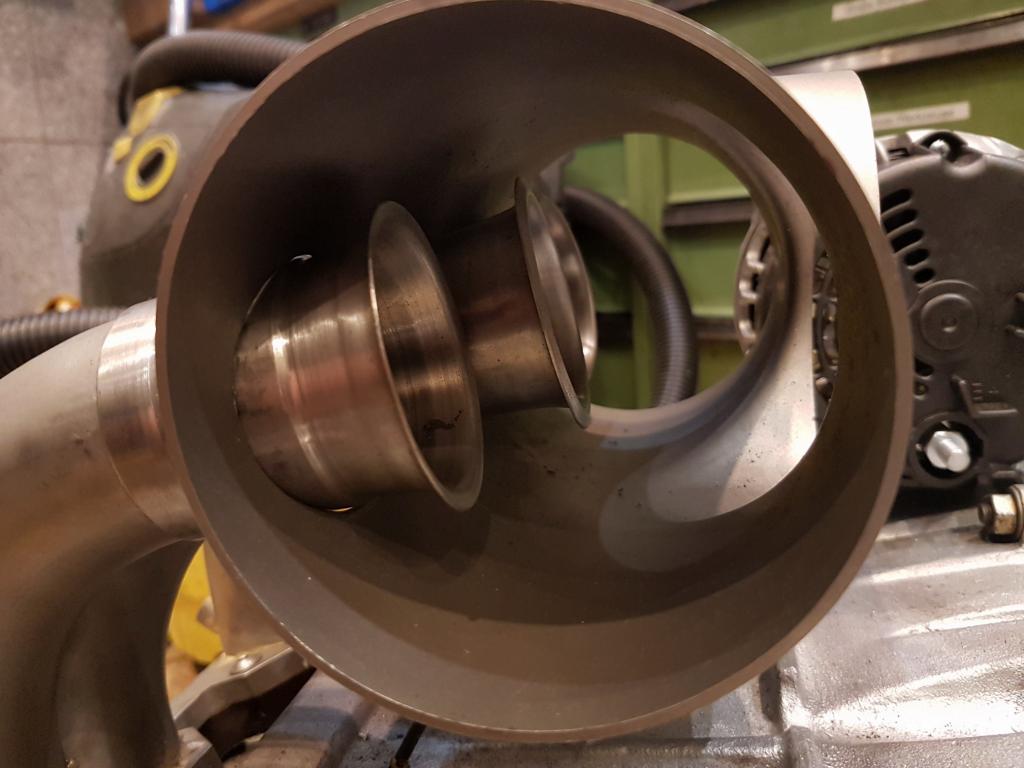

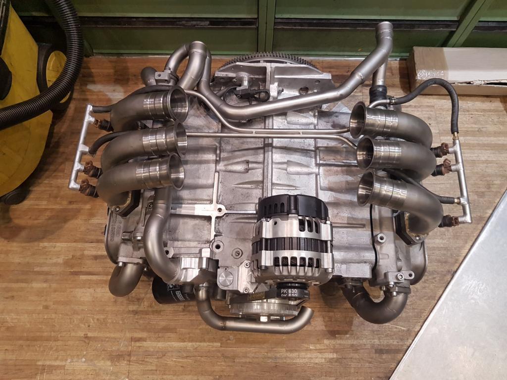

Wird wohl jetzt so werden

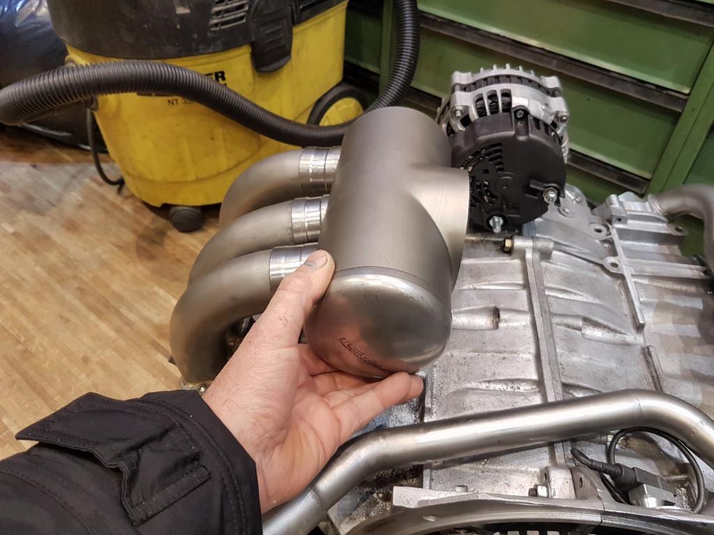

Sammler mit 104 er Rohren Klöpperboden am schräg am Ende draufgesetzt
Trichter fürs gute gewissen Saugrohre innen 45 mm ( Winkel und Radius nicht ideal aber ich kanns nicht besser)
Ich bau dann noch ein neues Drosselklappen-Gehäuse das sauber mit dem Sammler passt und dann sollte es gut sein
Grüße Andy
Grüße Andy
Hallo Andy
Mein Gefühl sagt mir..........lasse die Trichter weg.
Die Strömung in dem Rohr ist mit den Trichtern wohl nicht optimal.
Evtl. hat auch auser mir noch jemand eine Meinung dazu
ELO
ELO
Die Trichter würde ich fast auf die Wandung setzen, oder das Rohr mit größerem Durchmesser. Eine andere Variante wäre noch die Trichter treppenförmig anzulegen. Also Lufteinlaßseite ganz unten, danach ansteigend und noch Richtung Lufteinlass geneigt.
