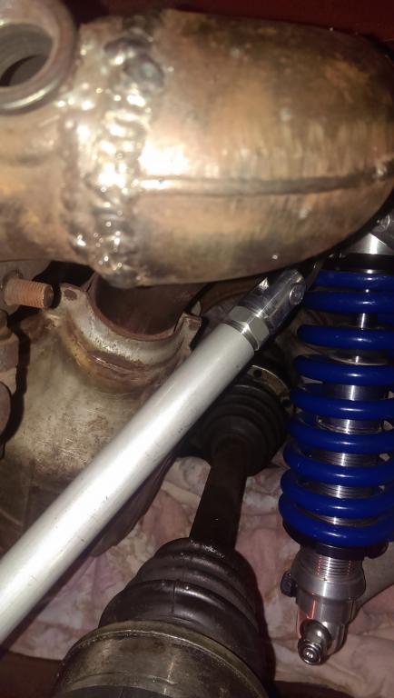

pass auf dass die spurstange beim kompletten ausfeden (aufbocken) nicht an dein benzinsystem anschlägt, könnte knapp werden

Das habe ich natürlich überprüft. Beim Rad hoch habe ich gute 2cm Platz.

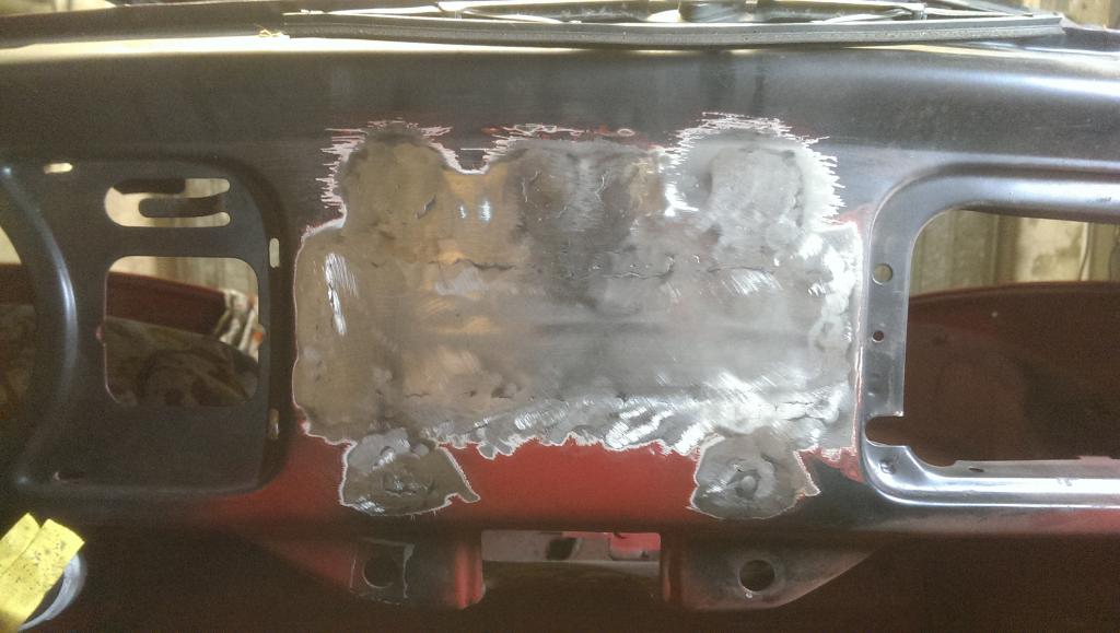

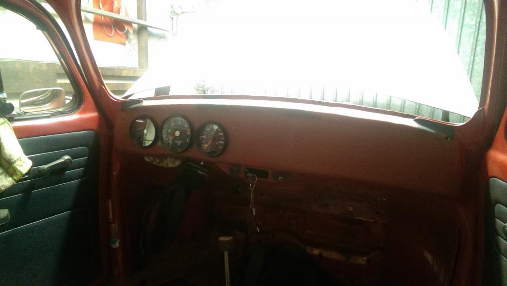

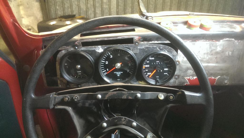

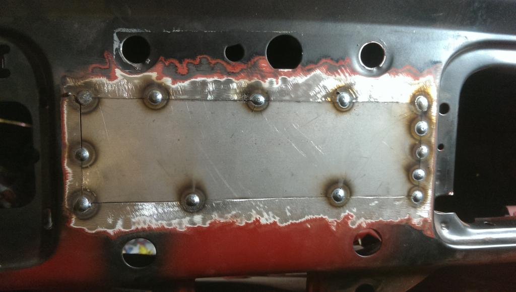

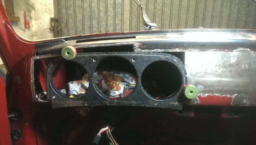

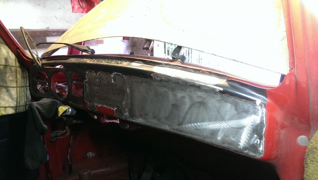

Ich habe das Amaturenbrett verschlossen, da ich kein Radio einbauen werde ich auch kein Handschuhfach brauche. Ein bisschen Platz für Zusatzanzeigen brauche ich ja auch. Auch wenn es gilt "wer viel misst misst Mist".
Um den Tacho vernünftig verbauen zu können habe ich die originale Tafel aus dem Porsche eingeschweißt. So sitzen die Anzeigen wie sie vorher auch saßen.

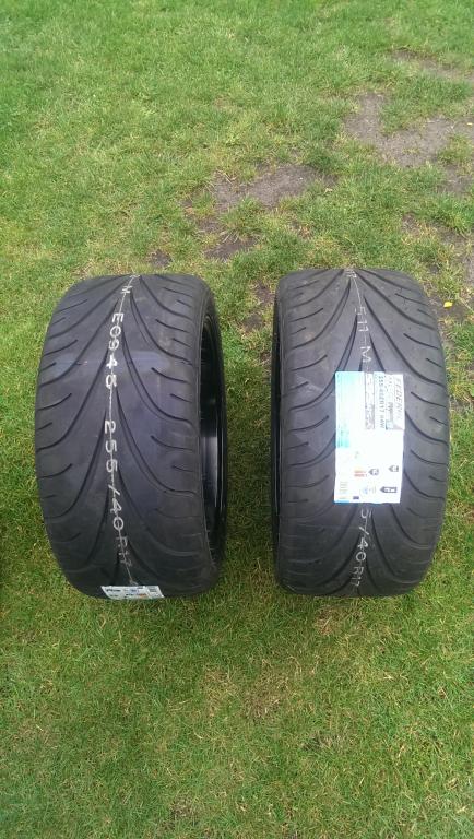

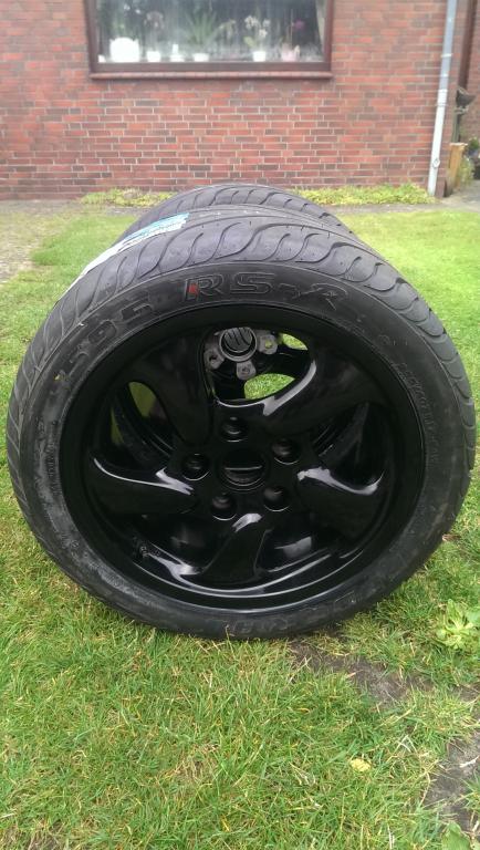

Zwischendurch habe ich den Auspuff auch nochmal ein wenig umgebaut, um ein bisschen mehr Platz zu haben. Ich habe mich dann aber im Endeffekt entschieden, den Motor nochmal auszubauen und den Motorhalter zu bearbeiten. Leider passen die Halter bei mir nicht so, wie sie bei Marco passen. Marco hat zwischen Motor und Karosserie einen Finger Platz, bei mir "lag" der Motor leider schon an. Ich werden den Motorhalter von Subarugears also bearbeiten, dass der Motor weiter reinwandert und den Getriebehalter selber bauen. Dafür will ich aber erst das Fahrwerk verbauten. Dafür habe ich bei Remmele die Uniballgelenke und die Dämpfer hinten bestellt. Auf die Dämpfer warte ich leider noch. Felgen sind vom Pulvern wieder da und Gummis sind auch schon drauf.

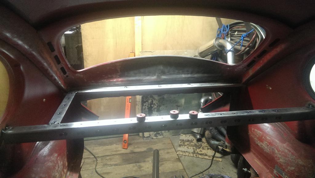

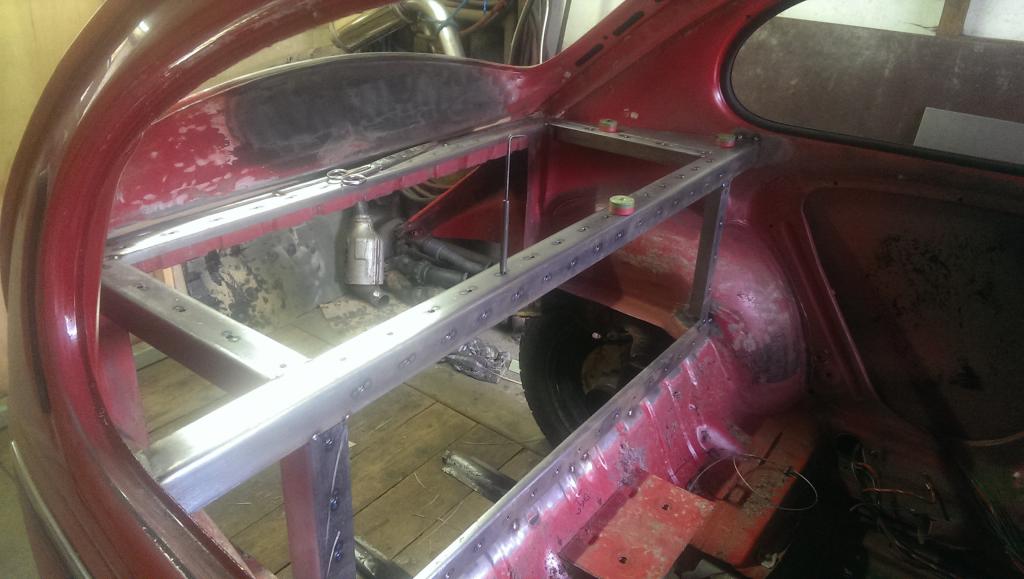

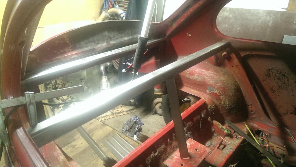

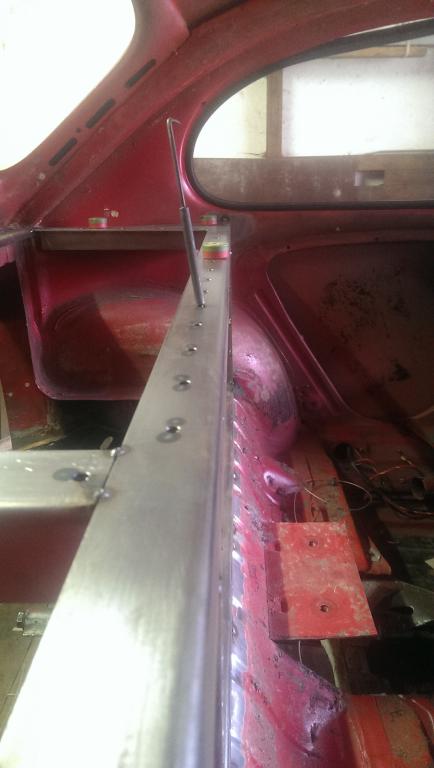

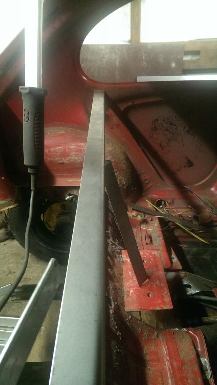

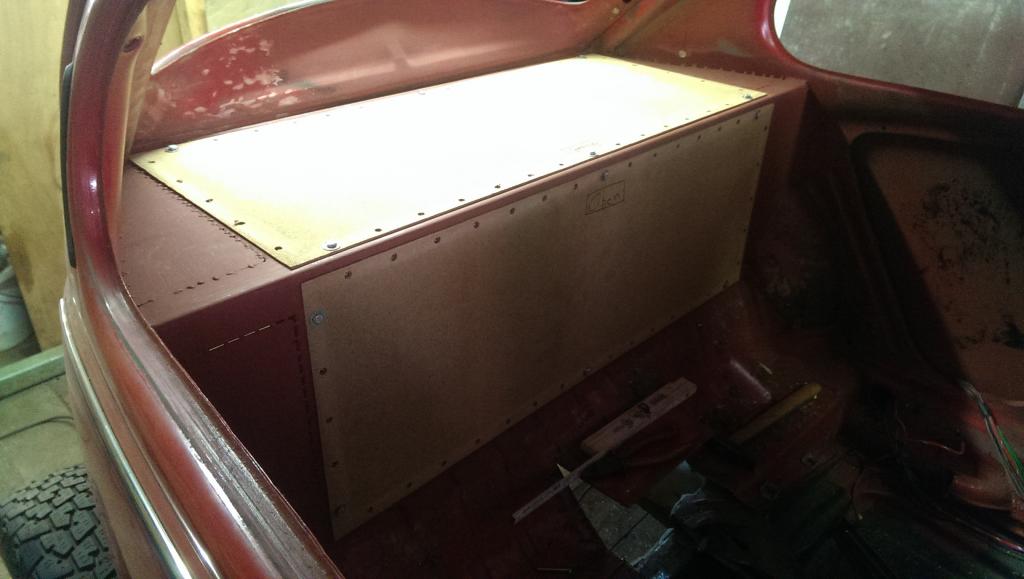

Da der Motor eh draußen war, habe ich den Rahmen für die Motorraumerhöhung gebaut. Dazu habe ich mir in meiner jetzt alten Firma ja mal Profile gebogen. Hat alles wunderbar geklappt.

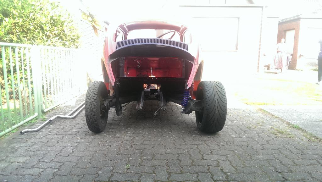

Die Motorraumerhöhung ist fertig geworden, vieles andere konnte ich nicht machen in der Zeit des Wartens.

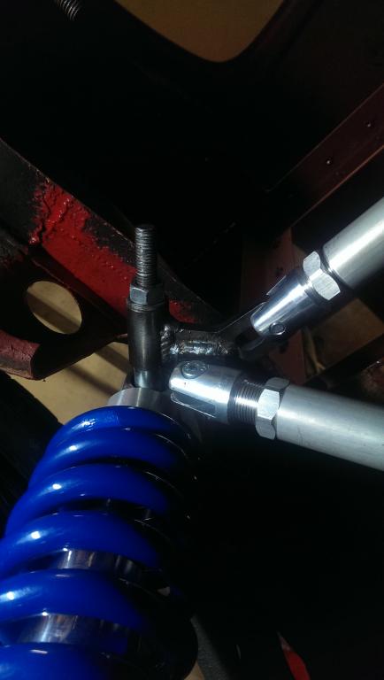

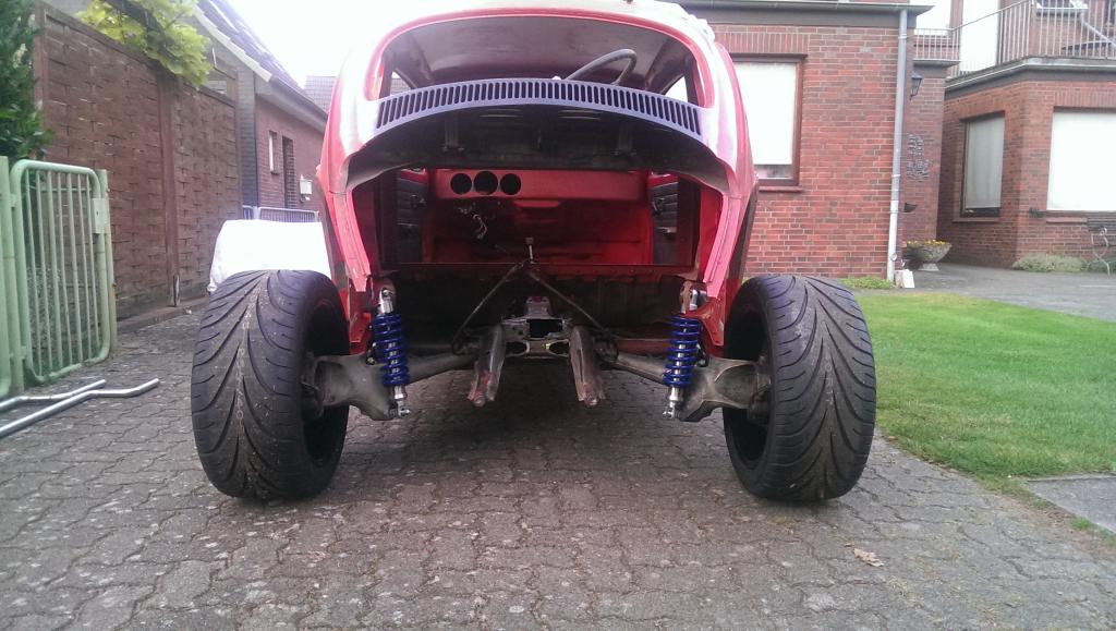

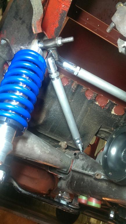

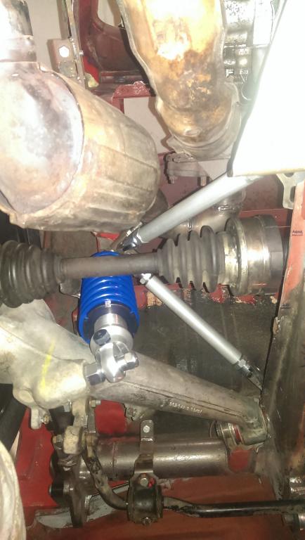

Ich habe mich aufgrund der Unzuverlässigkeit von Remmele dazu entschieden, das Fahrwerk bei MBT zu bestellen. Das hat auch wunderbar geklappt. Alles eingebaut und super happy. Verbaut ist nun das Uniballsystem und die Gewindefederbeine, diese sind höhen- und härteverstellbar.

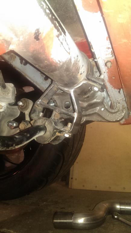

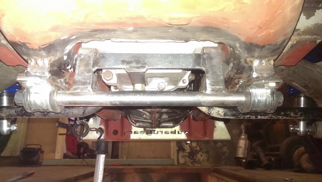

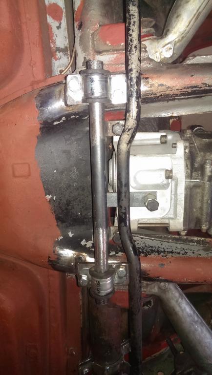

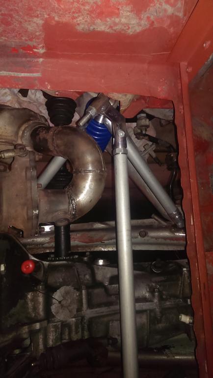

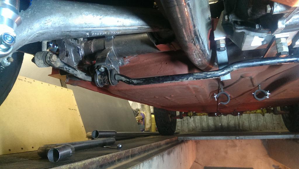

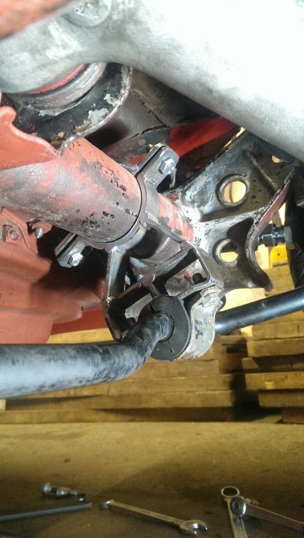

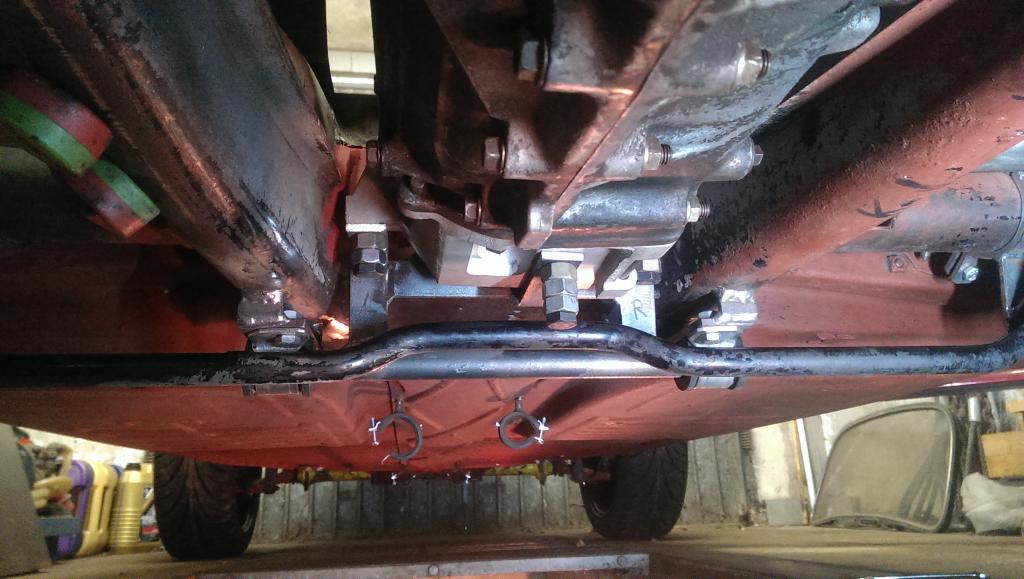

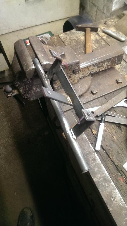

Danach habe ich Halter für den Stabi gebaut. Die Version von Tafel hatte ich schon mal hier, die hat aber nicht so recht gepasst mit dem Getriebehalter. Das hat sich so leider auch nicht wirklich schön ergeben mit dem Getriebehalter von Subarugears. Daher habe ich mich dazu entschieden, die Halter für den Stabi selber zu bauen und den Getriebehalter auch. Das beinhaltet leider eine Änderung der Wasserrohre, aber so ist es wenigstens so, wie es mir wirklich gefällt.
So Hängt der Stabi nicht tiefer als der Motorhalter und ist an den originalen Punkten wie beim Porsche "gelagert".

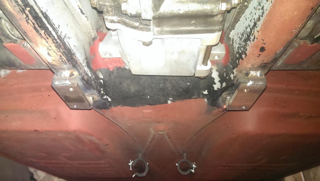

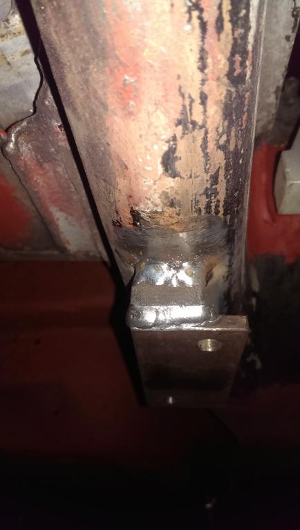

Den Getriebhalter schraube ich an die Bodengruppe, dafür mussten natürlich Halter her. Kopfnähte mochte ich noch nie, aber halten werden sie.

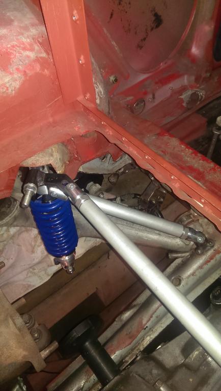

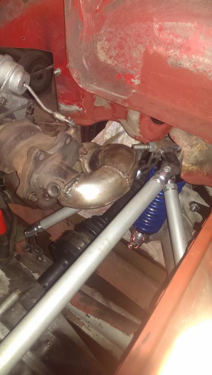

Danach ging es an die Cupstreben. Zum Glück konnte ich noch zwei weitere Kurze ergattern. An der Stelle auch nochmal danke an Georg, falls er/du das lesen solltest!
Die zwei weiteren Kurzen habe ich "nach vorne" zur Aufnahme der Schränglenker gezogen.
Also nächstes kommen die Streben auf der anderen Seite rein und dann Stück für Stück weiter.
Ich halte euch auf dem Laufenden.

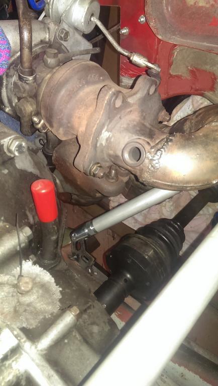

Der Auspuff hat einen neuen Halter bekommen und hängt jetzt, Abschlussblech sitzt und die Kühlleitungen wurden neu gemacht. Das Alte hat mir nicht gefallen und passte mit dem Stabi hinten auch nicht wirklich.

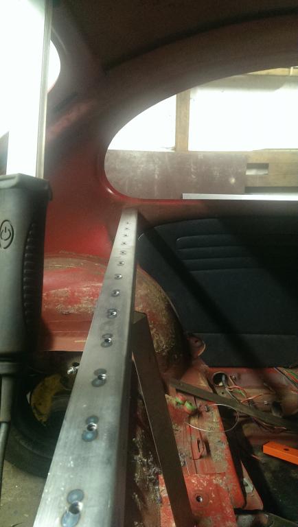

Gar nicht viel Text, eher Bilder. Kühler muss vorne noch angeschlossen werden und die Luftführung an den Spoiler von Kamei angepasst werden. Der Käfig steht schon mal probehalber drin. Gefällt mir.
