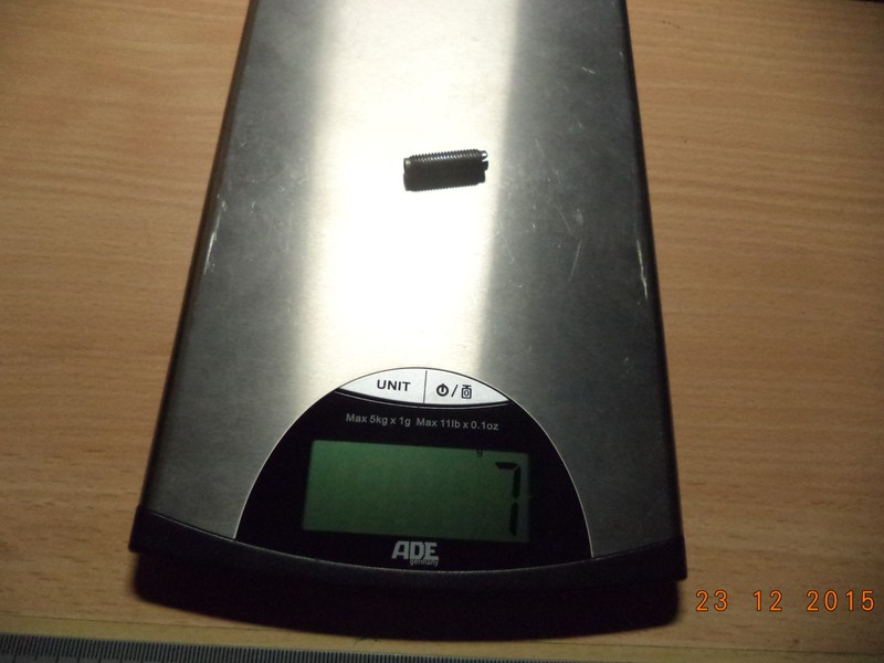

Ich habe heute noch einmal die Waage bemüht, um zu sehen was die einzelne Ventileinstellschraube wiegt. Das Teil hatte ich echt unterschätzt. Kieksche aan. Die Kontermutter habe ich nicht gewogen, weil sie bei allen Ausführungen benötigt wird. Hole ich aber nach. Eine Option wäre, eine Kontermutter aus Alu zu verbauen, oder sie ganz wegzulassen und eine Selbsthemmung herzustellen. An den Einstellschrauben stört mich, das sie verhältnismässig schnell eine Fläche bekommen und sich das Spiel so schlecht einstellen läßt , oder auch sehr schnell wie verstellt ist.
