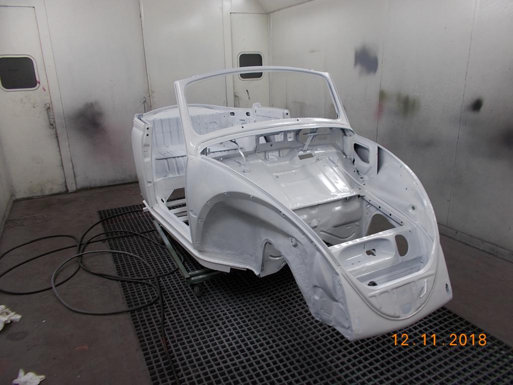

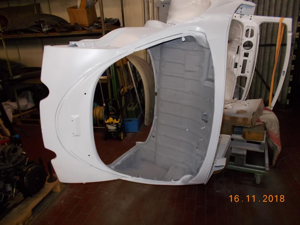

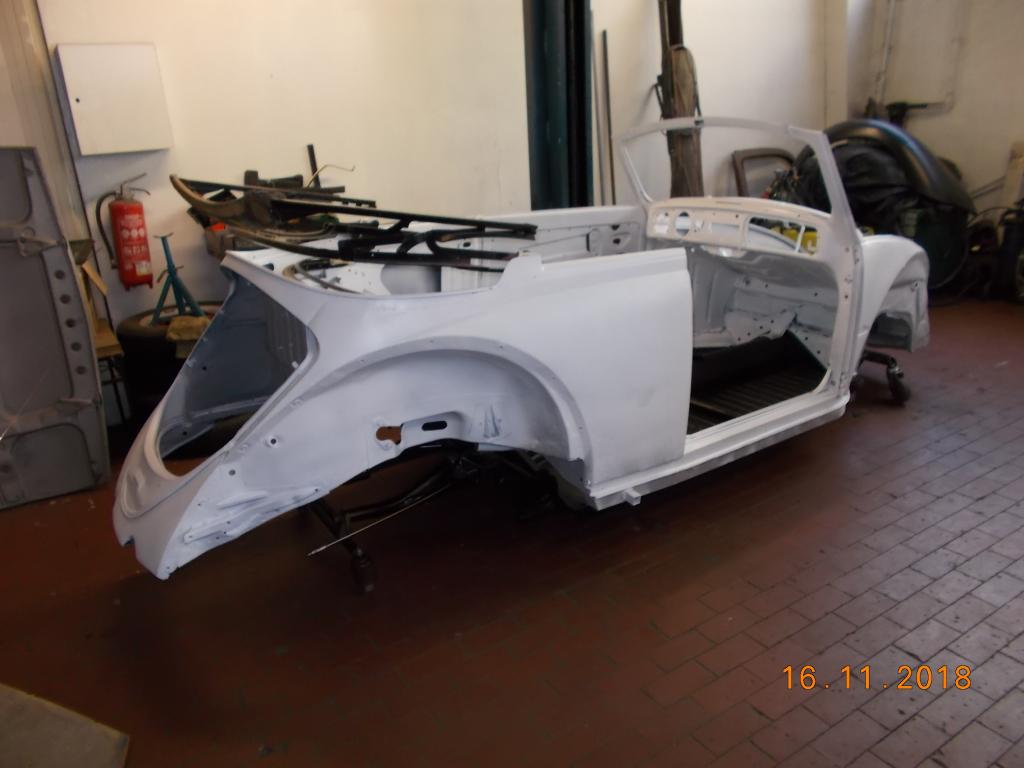

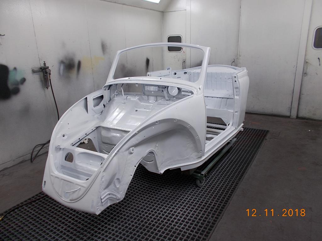

VeeDee hat geschrieben:Die Karosserie ist aus Bönen zurück. Wie immer tip-top gemacht.
Gleich mal angepatted für die erste Epoxy-Schicht...
:romance-admire:
wär mein Karmann nur schon soweit :lol: . Ist bestimmt ein tolles Gefühl so eine "wie neu" Karosse vor sich zu haben...

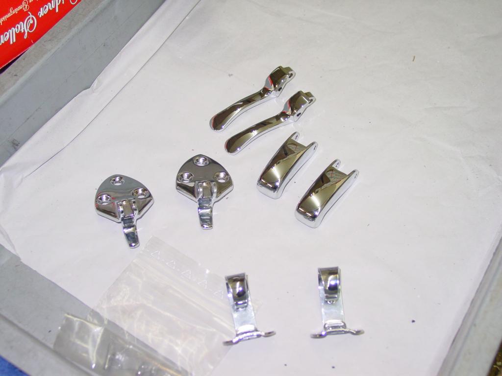

Das "wie neu" gilt nicht nur für die Karosserie:
Verdeck-Kleinkram vom Verchromer zurückbekommen, richtige Sahne-Teile! :handgestures-thumbupright:

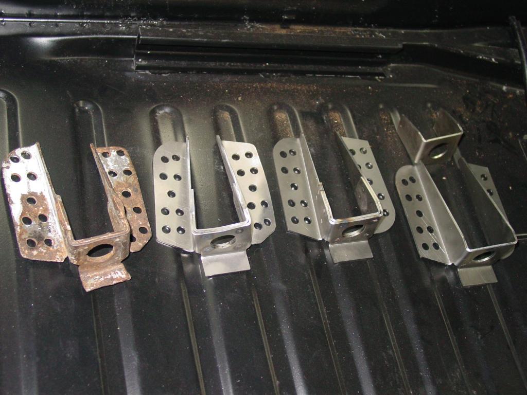

Und eeendlich die ersten Karosseriestützen von der Laserbude, leider erstmal nur linke....

Wow! Die Stützen sehen Sahne aus :text-+1:
Wie findest du die richtige Höhe, mit Unterlage oder ohne, damit der Hinterwagen nicht beim montieren zu weit runtergezogen wird?

damit kann man wirklich in Serie gehen, braucht man zwar immer seltener weil man dann meist eh das ganze Seitenteil ersetzen darf

Eine kleine Serie der Stützen habe ich bereits machen lassen, allerdings fehlen aktuell noch die rechten.
Wenn alles passt verkaufe ich sogar welche. Anfragen ausdrücklich erwünscht.

Tolle Stützen,
perfekt wäre wenn beide runden Ecken oben wären ;) . Sieht so aus als wäre die rechte runde Ecke unten.
Aber sonst top.

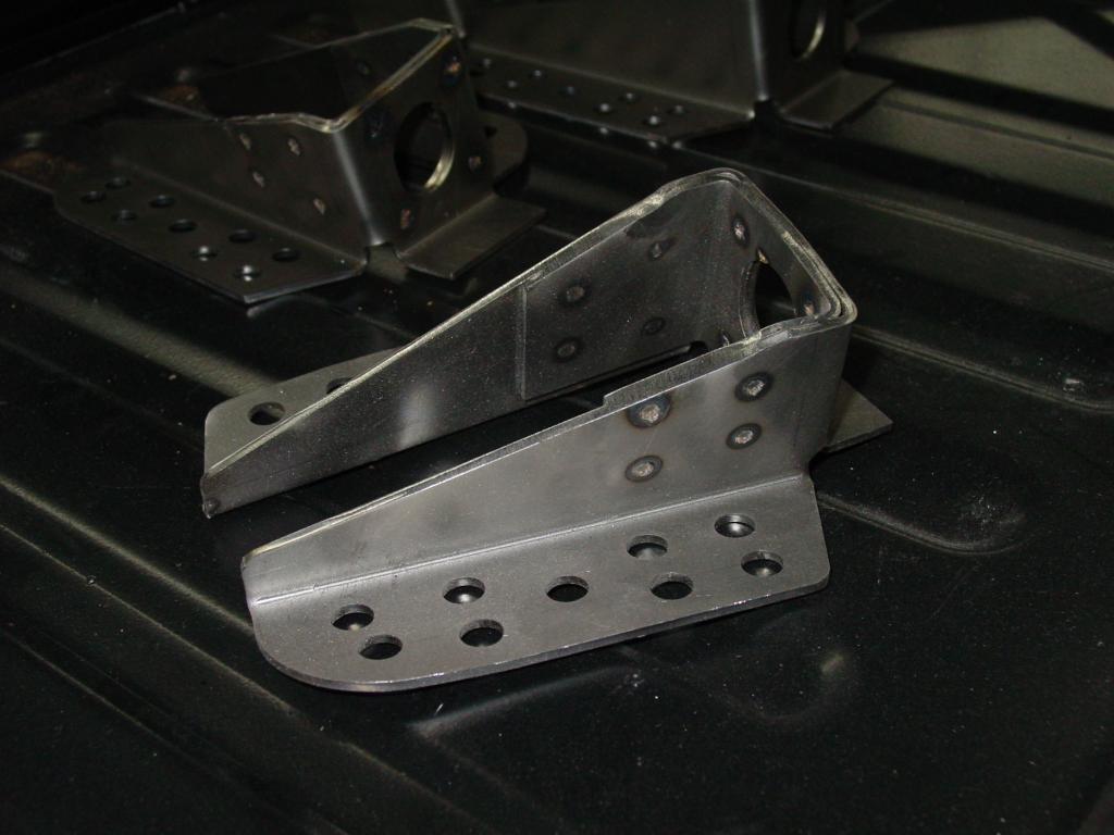

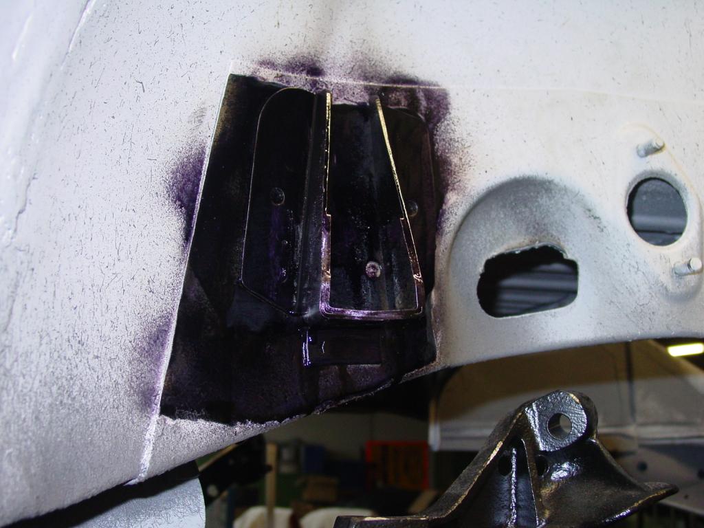

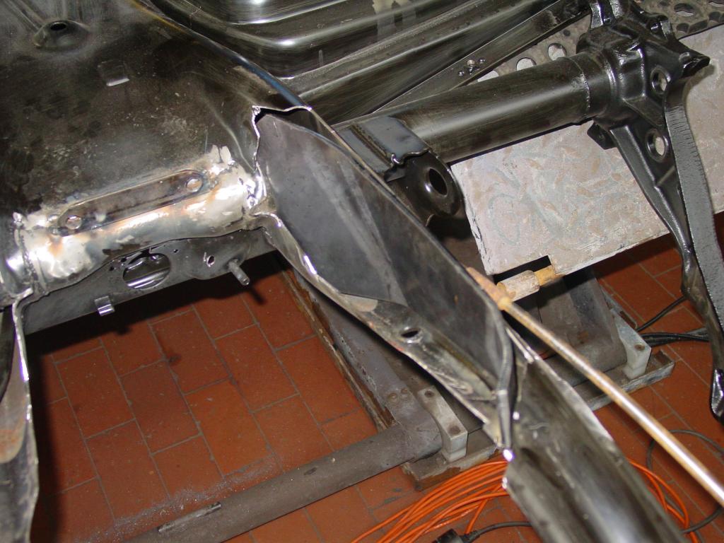

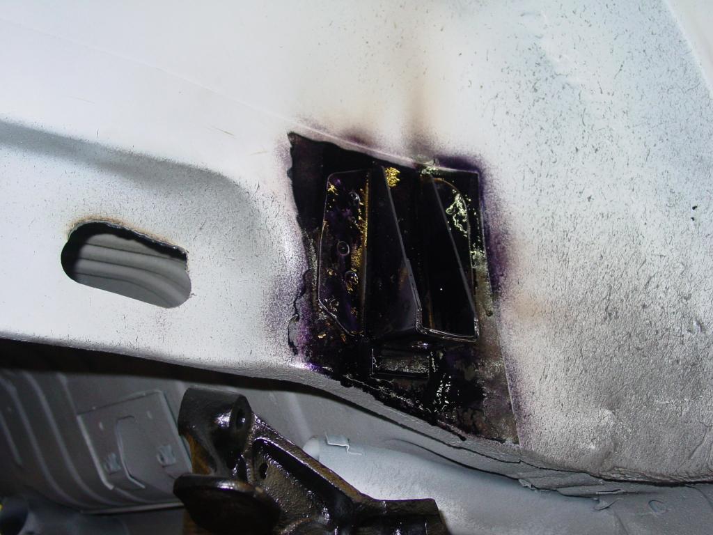

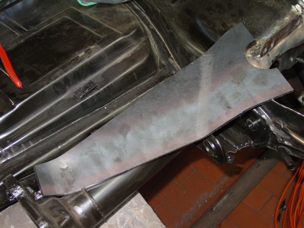

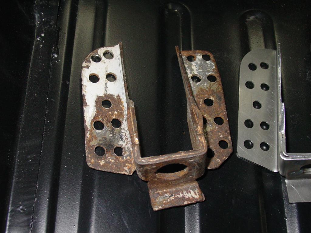

Hier mal ein paar Stützen-Bilder mehr.
Achso: Blechdicke ist 2mm, auch der Verstärkung. Also nix Trompetenblech.
Musterteil von 72er Standart
Fertig beschliffene Nachfertigung

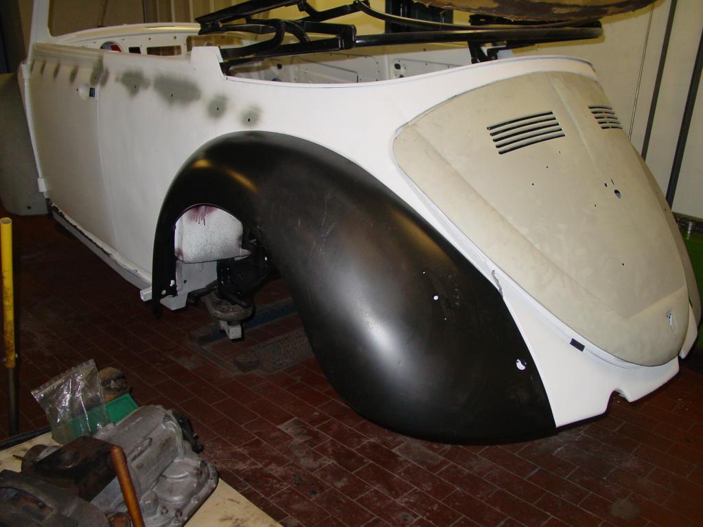

helpi111
Beiträge: 40
Registriert: Di 24. Feb 2015, 18:35
Käfer: ´61 Faltdach
Käfer: ´66 Cabrio
Transporter: ´68 Fridolin
Wohnort: Berlin
Re: 66er Cabriooohohohoh
Beitrag von helpi111 »

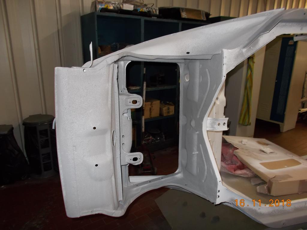

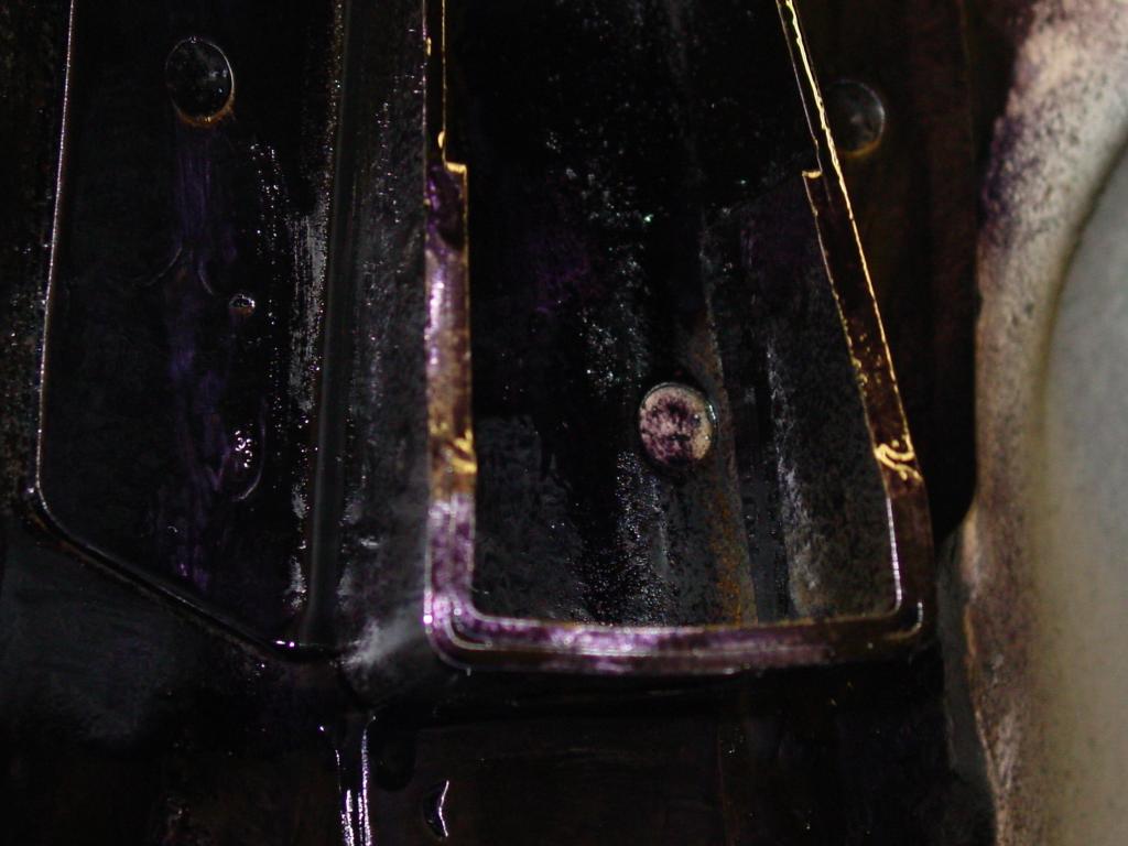

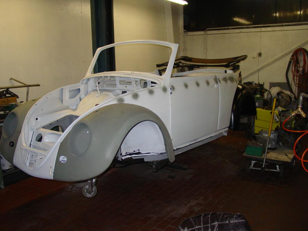

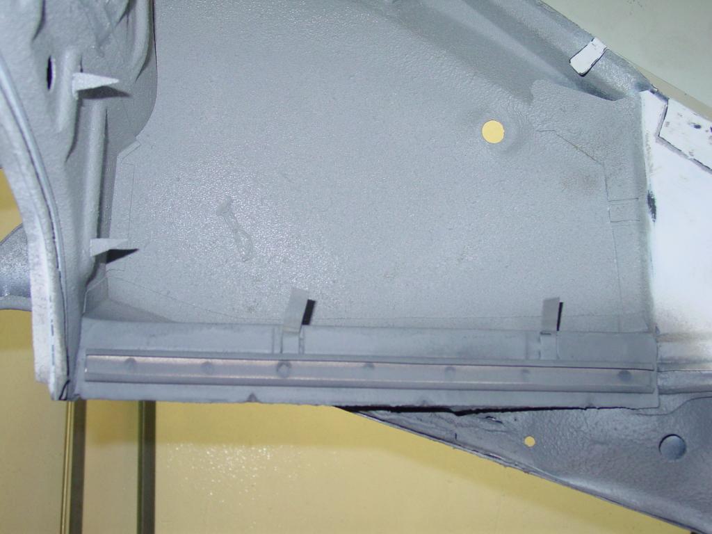

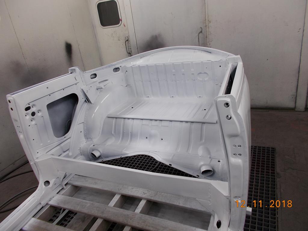

Das ist in den letzten 14 Tagen passiert!
Karosserie komplett grundiert anschließend kan vorne und hinten schon Steinschlagschutz darf.
Und die Bodengruppe wurde von innen versiegelt.
War wieder eine schöne Zeit bei Vee Dee. :up:

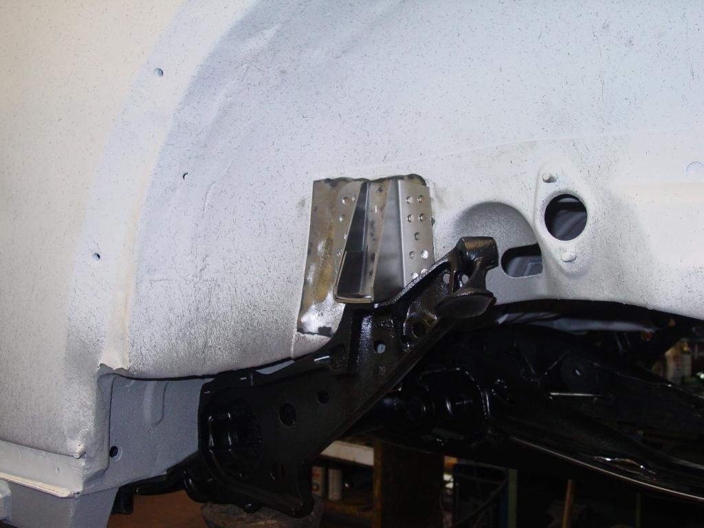

Beiträge: 3474

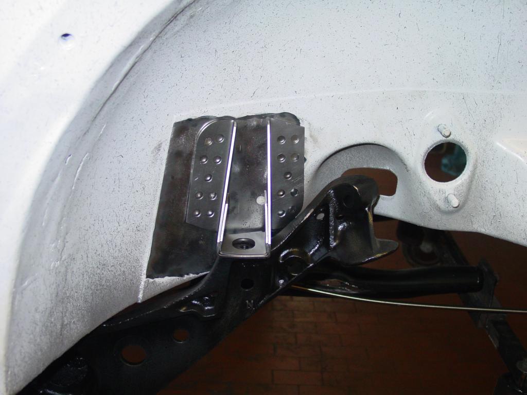

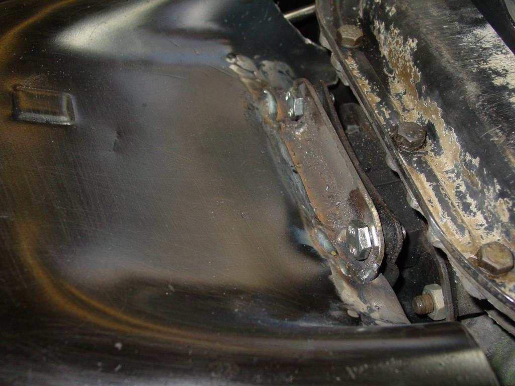

Und seit heute sind auch die Karosseriestützen drin, auf die wir sooo lange gewartet haben.
Was solls, passt alles!
Beiträge: 3474
Karosseriestützen drin, verschliffen und grundiert, und nun noch mal alles zusammenbauen, Spaltmaße optimieren, letzte Beularbeiten und Zierleistenlöcher bohren...

Hi VeeDee,
Toll das du die Bilder teilst :text-thankyouyellow:
Sehe ich das richtig, dass du zur Positionierung der Stützen hinten die Karo ohne Dichtungen aufsetzt und dann ca. 2-3 mm Luft läßt?
Danke
halbug
Beiträge: 3474
halbug hat geschrieben:Hi VeeDee,
Danke
halbug
Es sind sogar 5mm. Auf diese Art kann ich hinterher den Türspalt besser einstellen.

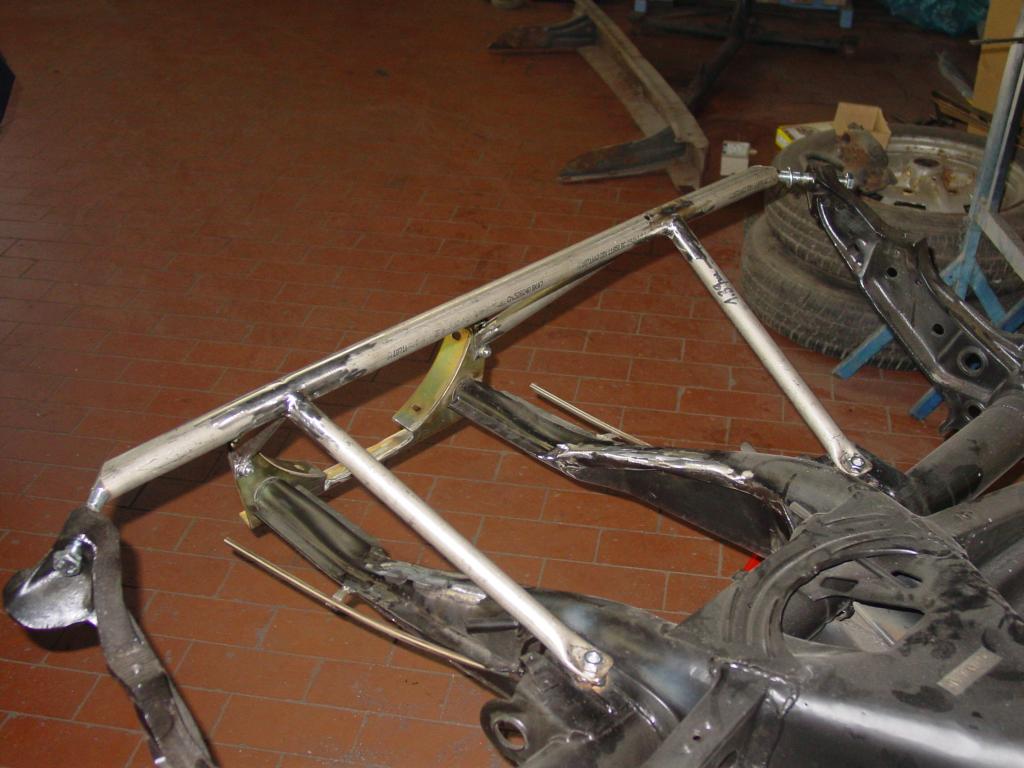

Beiträge: 3474

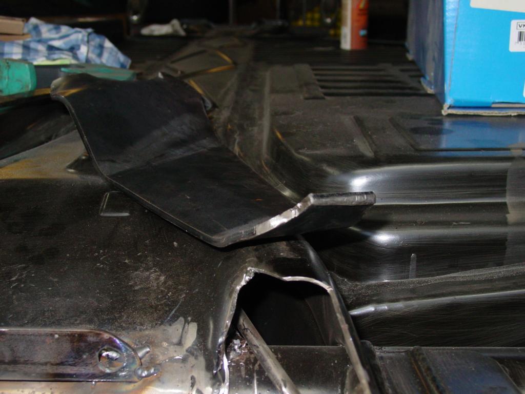

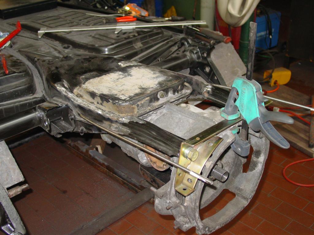

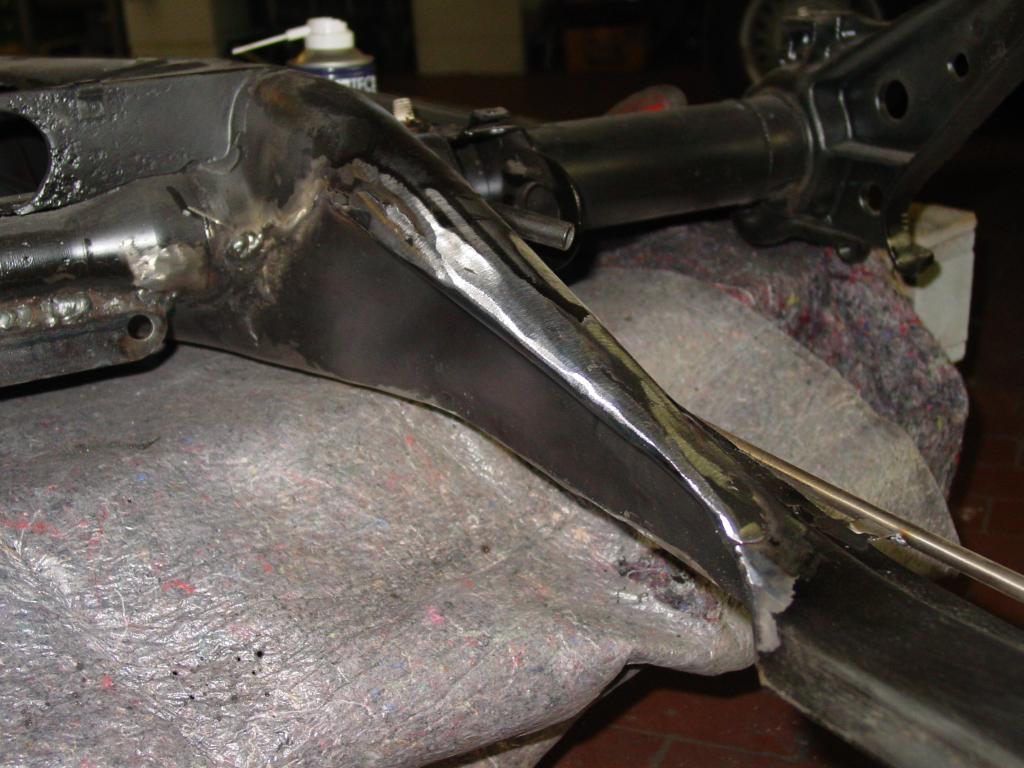

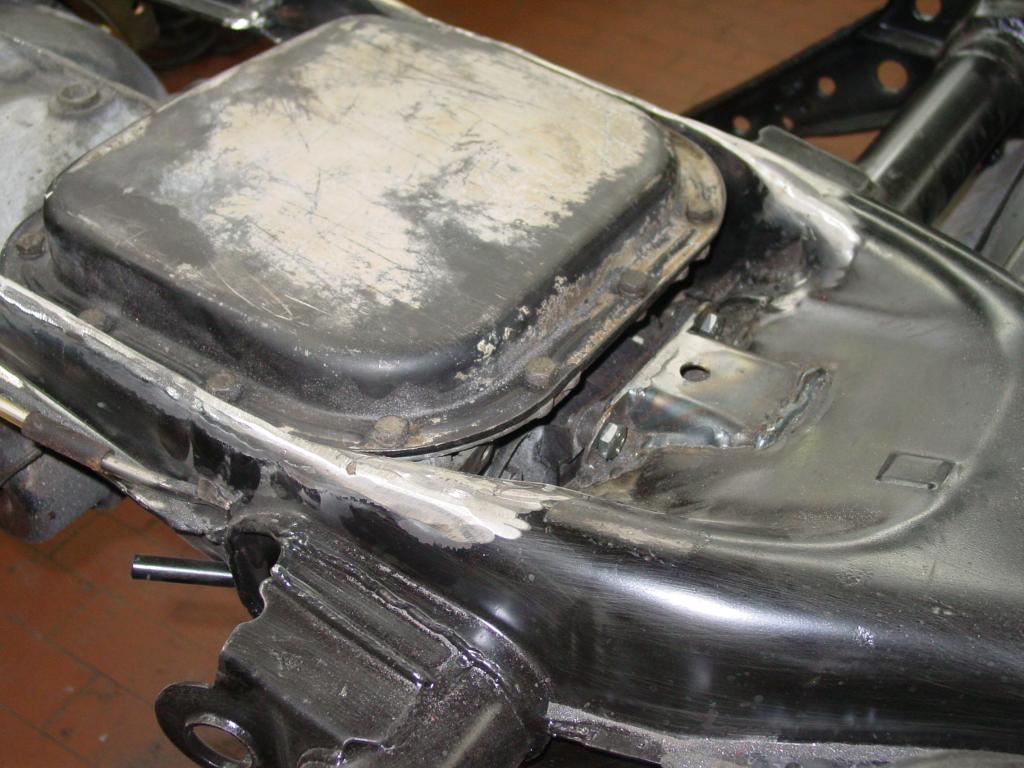

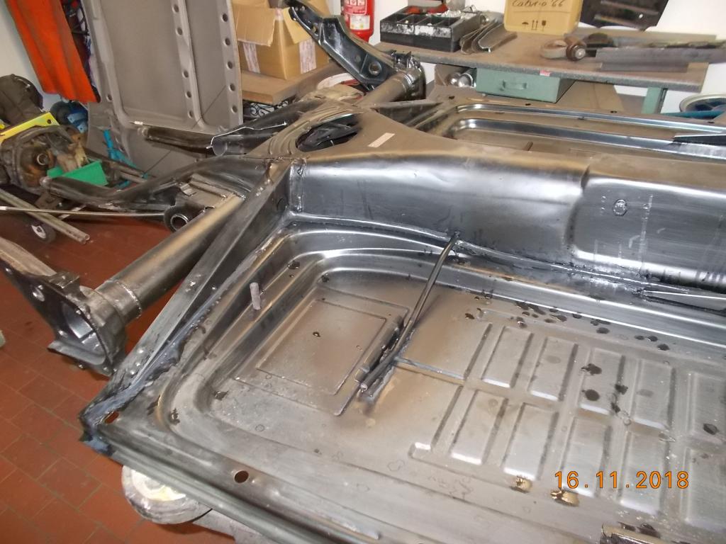

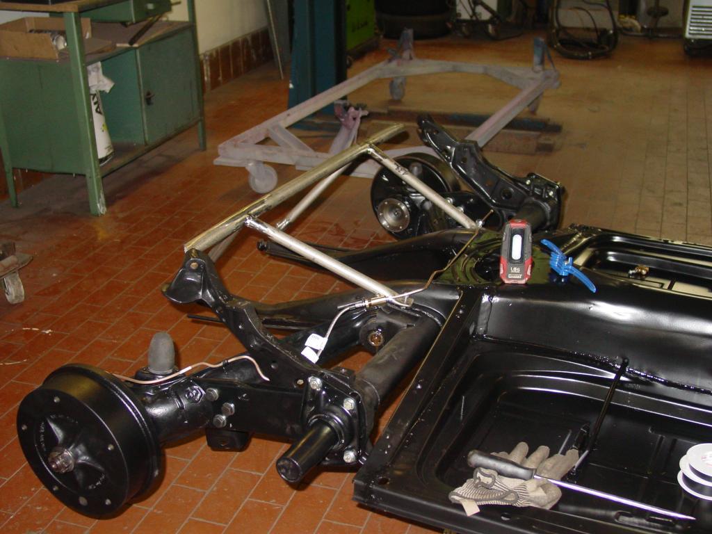

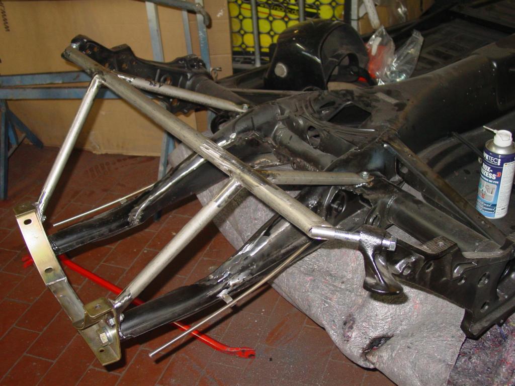

Es gibt einen Grund, warum hier in den letzten Wochen nichts mehr gepostet wurde:

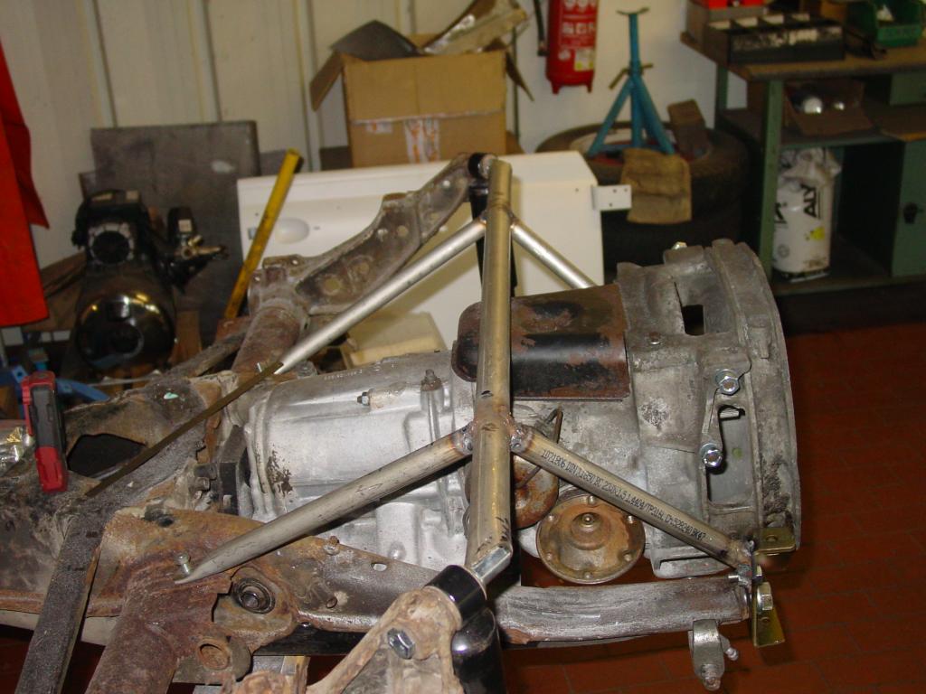

Das Fahrzeug bekommt ein vollautomatisches Getriebe vom Typ3/Typ4. Dafür sind einige Änderungen am Rahmen erforderlich geworden, und ich poste ungerne unfertige Lösungen.
Jetzt ist die Bodengruppe rollfähig und die Karosserie kann auch zum Lackierer.
Leergetriebe Anpassung in Dummy-Bodengruppe

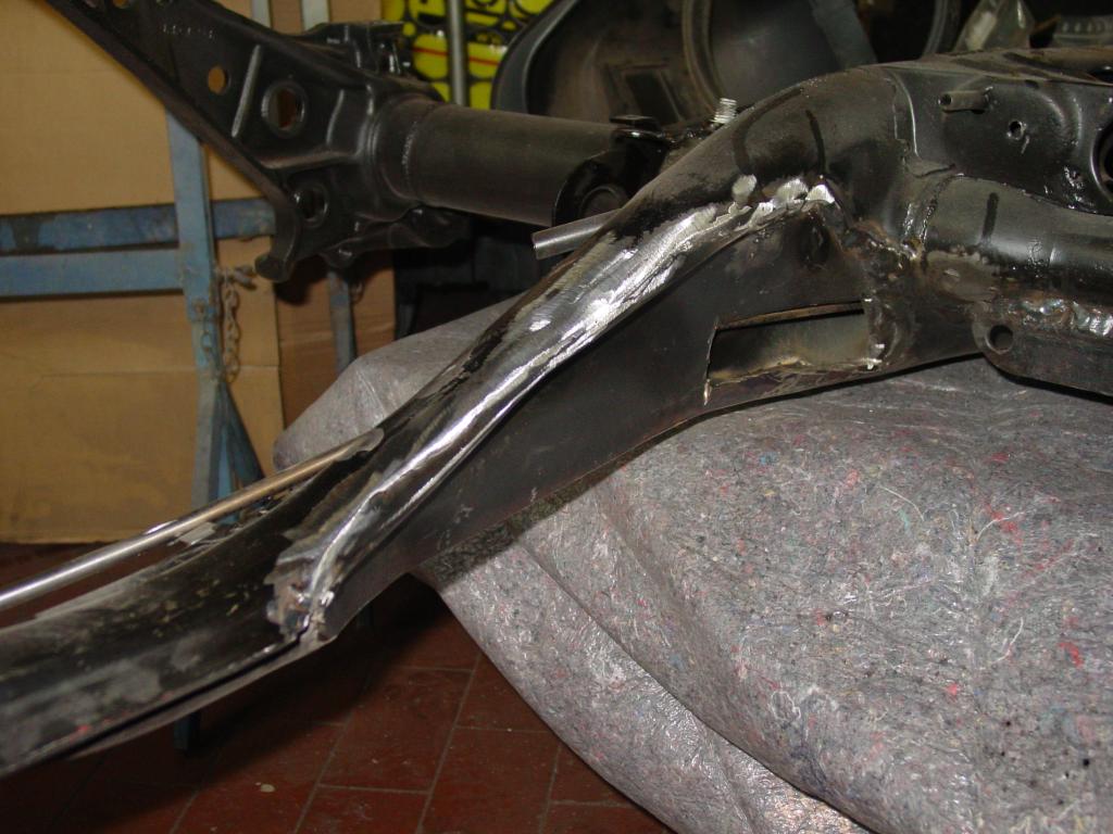

Freischnitte
Freischnitte
vordere Aufhängung
vordere Aufhängung
sauber ausgerichtet
sauber ausgerichtet
5mm-Einlage
5mm-Einlage
Schön eng...
Schön eng...
Verstärkungen eingepasst
Kopfüber drin
Kopfüber drin
Viel Platz in der Rahmengabel
Mit Öffnung für Schaltseil
VA mit Aufnahme für Zahnstangenlenkung
181er Trommeln
181er Trommeln
Automatik-Getriebe
Automatik-Getriebe
Versetzte Klemmleiste

Echter Automatikkäfer, Hut ab!
Sehe ich da eine Alfasud-Felge im Hintergrund?
