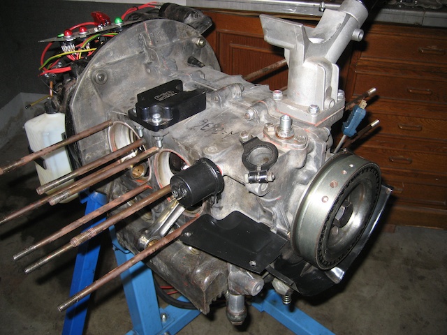

Der 2l schaut mal wieder so aus:
Probehalber hab ich mal die neuen 90.5x82 K&Z angesteckt. Kolbenrückstand trotz 78,4er Welle ziemlich exakt auf 0. :roll:
Da muss ich wohl doch 1,5mm unterlegen.

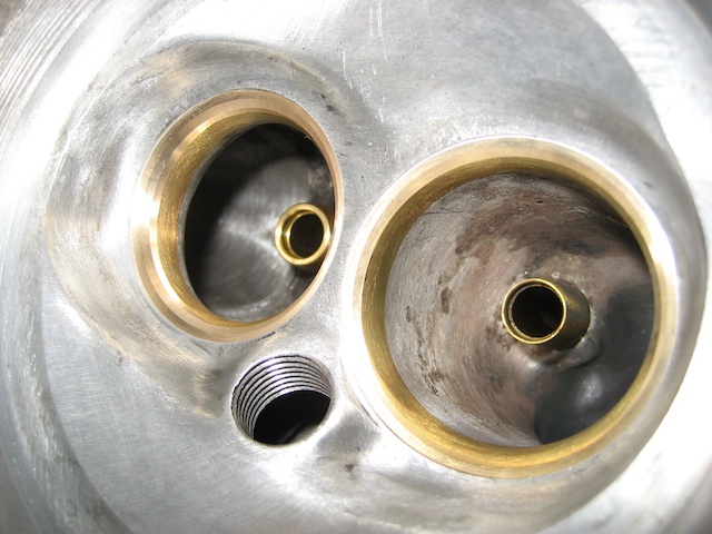

Noch ein kleines Update...

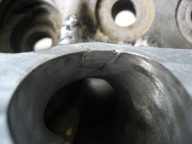

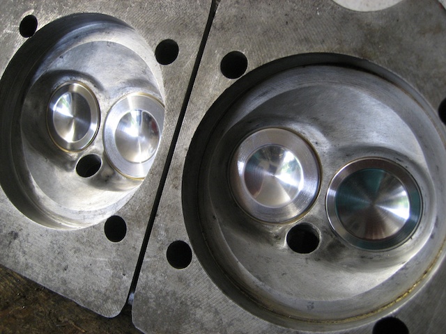

Die Köpfe sind zurück von Udo Becker. Neue Auslassführungen und alle Sitzringe nachgeschnitten. Zudem wurde noch ein Riss im Einlasskanal geschweißt. Da wäre ein verstärkter Guss schon ganz praktisch. Viel Wandstärke ist da nicht mehr. :lol:

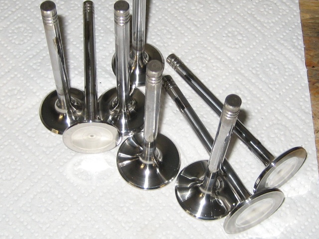

Dann habe ich die Ventile mal ein wenig aufgehübscht. Glänzender Edelstahl ist doch was schönes. :D
Und im Kopf...
Ich muss nun noch die Ventile einschleifen, dann können die Köpfe montiert werden. :)

sehen top aus, hattte udo auch die sitzringe gewechselt oder waren die schon vorher drin?
darf man fragen was das wechseln der fuehrungen gekostet hat?
Re: Daily Racing Engine EVO 2... oder auch 2017ccm
Verfasst: Fr 9. Sep 2011, 19:49
von Boncho
Sitzringe waren vorher schon drin. Die hat er nur nachgefräst.
Führung wechseln 18,50 das Stück und Sitzring fräsen 9,80 pro Ring.

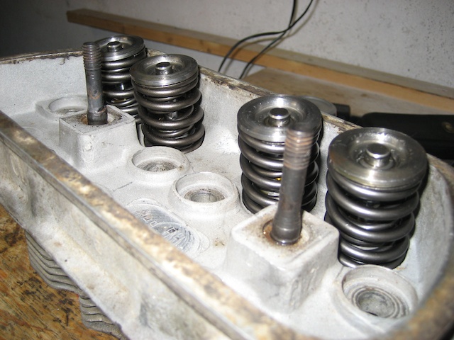

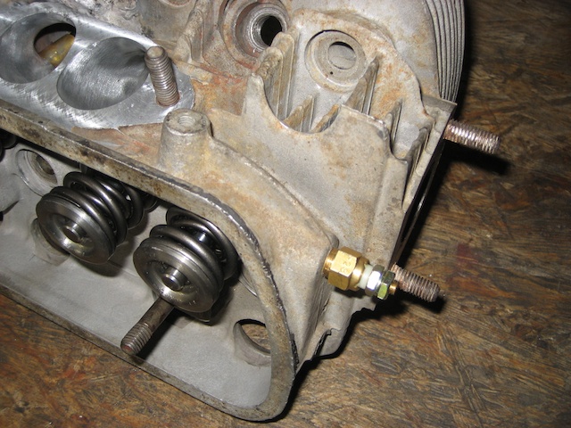

So, die Köpfe sind soweit erstmal einsatzbereit...
Scat Doppelfedern...
Zylinderkopftemperatur... (Dank an Kami für den zöllischen Gewindebohrer...)

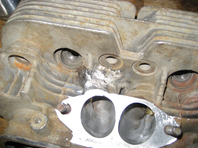

Und irgendwann stößt Kanalbearbeitung bei Zylinderköpfen ohne verstärkten Guss halt auch mal an ihre Grenzen...
Von außen hat der Herr Becker das aber schon ordentlich geschweißt. :text-thankyouyellow:

Hallo Tobi.
Kannst du mir sagen was die Scat Doppelfedern für ein Blockmass haben?
MfG Lars.
Verfasst: Di 20. Sep 2011, 18:06
von Boncho
22,4mm Blockmaß, 50kg bei 39,6mm und 118kg bei 25,4mm.

Verfasst: Di 20. Sep 2011, 20:53
Das ist ja ziemlich genial.Dann haben die Doppelfedern ja das selbe Blockmass wie die Einfachen...
