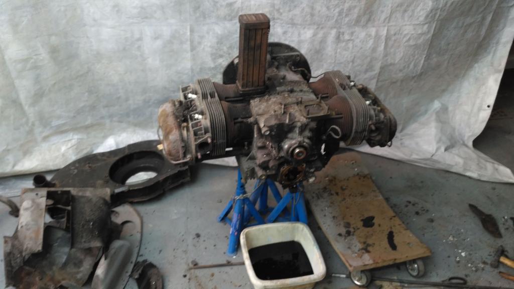

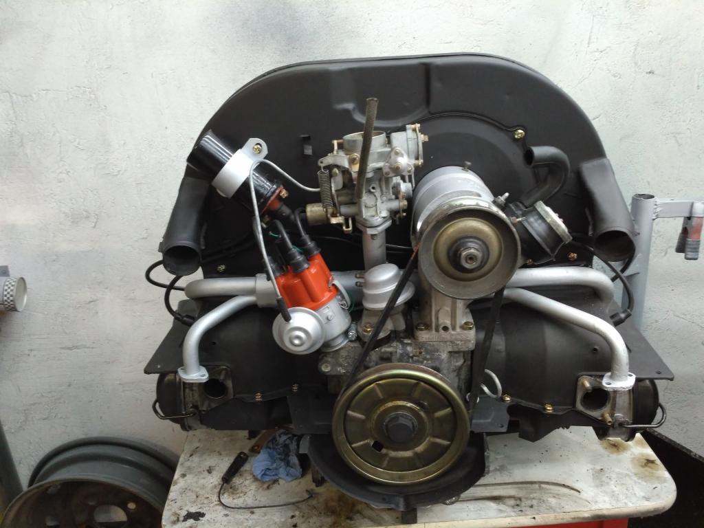

Wie bereits erwähnt habe ich den Motor erstmal überwiegend aufghehübscht plus neue Zündkerzen, Zündkabel, Verteilerdeckel + finger, Zündkontakt, Keilriemen, Ventildeckel (plus ein neuer Zylinderkopf :D ), diverse neue Dichtungen und Ölsumpfdeckel.
Rausgekommen ist das hier!
So sah das vorher mal aus. :?

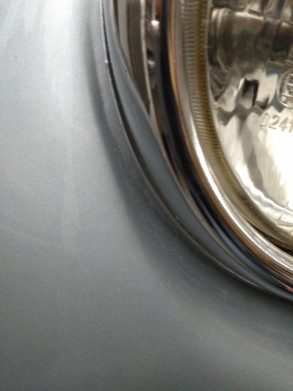

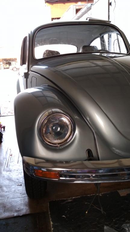

Dann wollte ich noch die Scheinwerfer und die Ringe montieren. Leider passt der Ring nicht auf den Kotflügel. Ich verstehe es nicht. Der Koti ist ein neuer in bester Qualität. Nix eBay. Der war schon vernünftig in beige grundiert.
Bei dem linken originalen passt der Ring, aber die Schraube, die ja schon ziemlich lang ist, ist 5mm zu kurz

da kann ichn Lied von singen.......... :handgestures-thumbdown:
Stand letztes Jahr ebenso da und hab mirn Loch in Arrsch geärgert. Eine recht bekannte Firma welche die "Originalteile" für entsprechende € vertreibt hat mein Vertrauen leider übelst enttäuscht. Beide vorderen Kotflügel waren am Lampentopf alles andere als passend verarbeitet.. Die eingeschweißten Töpfe standen zu weit heraus und die Blechlaschen zur Scheinwerferaufnahme waren wohl eher nach der Wurftaktik eingepasst und verschweißt.
Im Nachgang hab ich erfahren das hier wohl noch ein Container mit minderwertiger Ware aus dem Wolfsburger Abfallzentrum aufgekauft wurde und nun teuer als "Qualitätsprodukt" an ahnungslose Käufer vertrieben wurde/wird.
Ich habe die Teile reklamiert und ein Statement des Vertreibers gefordert. Die Kötis waren bereits lackiert !!! Auf eine Antwort warte ich immer noch. Die Bude steht bei mir seit dem auf der roten Liste. Auf dem Käfertreffen in Herford hatte ich große Mühe mich soweit zurück zu nehmen das ich deren Stand nicht zerlege Bild da hört der Spass auf.
Anschließend mal bei Ge. Ma. Classics mit meinem Bedarf vorstellig geworden. Dort hat man dann vor Auslieferung der Kötis nach meinen Angaben die Teile überprüft . Und dann passte das auch. So stell ich mir das vor.
Trotz allen gib nicht auf...... das wirdn super Herbie :1200cc:

Naja ich krieg das schon irgendwie passend. Ist aber absolut unnötig. Da werden aus 10 min Mal schnell 3 Stunden. Ich habe den Kotflügel beim Gutsche in Bonn gekauft. Ist eigentlich nur Großhändler. Die haben mir auch diesen grottigen Frontclip verkauft.

.... schau dir das vorher genau an mit der Scheinwerferbefestigung mittels der Blechlaschen. Wenn die nicht korrekt eingeschweißt sind kann das sonst Probleme geben beim Licht einstellen.

Ich habe den Eindruck, dass der Scheinwerfer richtig sitzt. Sieht zumindest so aus wie auf der anderen Seite. Wenn, dann ist es so minimam, dass ich es einstellen kann.
Der Motor war aufgrund der durchgerosteten Ventildeckel ordentlich verknarzt. Ich habe dann alle Öffnungen gut verschlossen und ihn mit zum SB Waschplatz genommen. Dort hab ich ihn ordentlich mit Sonax Felgenreiniger eingesprüht, das ganze mit einer Bürste einmassiert und dann abgespritzt. Hat wunderbar funktioniert. Das Zeug ist echt der Hammer. Im Vergleich zu Aluteufel rot und grün deutlich wirksamer.

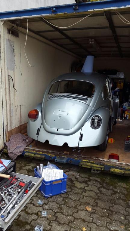

Morgen machen wir uns endlich auf den Weg den kleinen nach unserem Umzug nachzuholen. Dann kann es endlich weiter gehen.
Der Motor ist schon eingebaut. Da hab ich wohl zu viel Vorspannung auf den Drehstäben der Hinterachse.

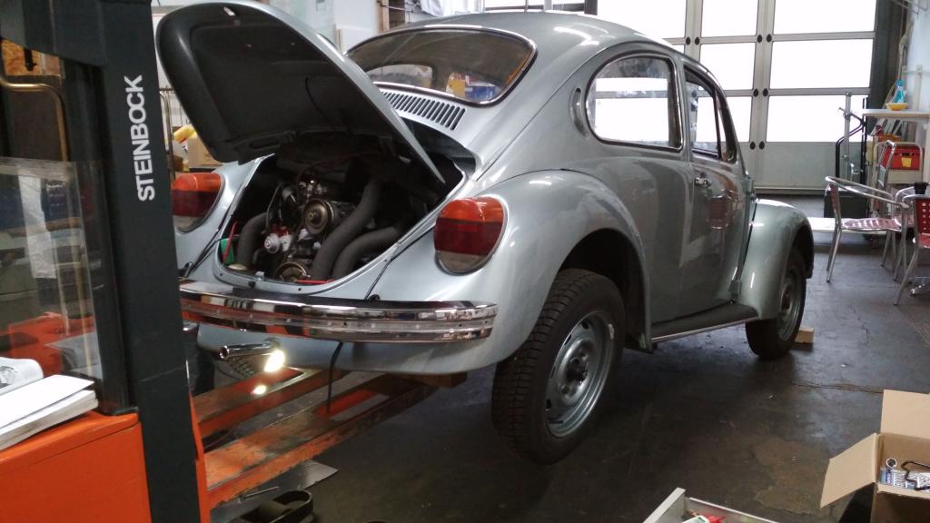

Gestern waren wir sehr fleißig.
Nachdem wir die Schaltung eingestellt und die Bremsanlage befüllt hatten konnten wir eine erste Testfahrt machen.
Hier die ersten Meter.

Top gemacht. Noch etwas hochbeinig vorne, aber das kann man ja später immer nochmal ändern. Wichtig ist das er erstmal wieder auf die Straße kommt.
Beim fahren kommen dann später die Wünsche nach mehr. Warts mal ab. Mein Käfer war im Ursprung auch ein Eisblauer doch nun sieht er komplett anders aus.
