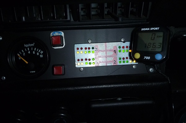

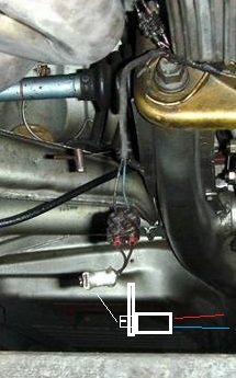

von Varus
Die Geschichte mit Temp.-sensoren unter der Zündkerze war mir 1. zu teuer und 2. suspekt. Was ist mit denen nach Jahren und 5x Kerzenwechsel los?
So bastelte ich mir etwas selbst. 300 Grad Temp.-sensoren von Conradelekektronic ( die sind aber nicht 'fertig', ist nur ein Glaskörper mit 2 Kabeln ähnlich einem Widerstand dran).
Den Sensor packte ich in ein Aluröhrchen +Vergußmasse und einem angeschraubten Fähnchen das zw. die Kühlrippen geklemmt wird, mit Anlage des Röhrchen an die Rippen.
Beim Typ4 war die ausgemessene Stelle die erste Rippe unten neben dem Abgasrohr zur Zündkerze. Dazu habe ich lange Zeit Messungen mit den Temp.-fühlern und Thermometern gemacht, um Vergleichstellen zu finden. Die da unten war es eben.
Oben wollte ich keine wegen der frische Kühlluftströmung auf den Sensor.
Neuerdings habe ich ein Infrarotfernthermometer (damals, vor 20 Jahren unbezahlbar) die die angezeigten Temp.-werte eher 15 Grad höher als niedriger anzeigen. Das ist eben schneller als 3min auf eine Anzeige am herkömmlichen Thermometer zu warten.
Also wenn du selbst etwas elektronische Kenntnisse hast, oder einen kennst- mach das so mfür alle 4 Zylinder. Das IC dazu ist das UAA 180= Leuchtbandanzeige mit 16LED's. Gesamtkosten etwa 10€. :D
Das schöne daran ist nicht nur die dauernde Kontrolle, sondern bei einem Kerzen/-kabel-/stecker-defekt siehste sofort welche Kerze es betrifft: der Zylinder zeigt 'kalt' an, bei mir eben nur gelbe LED's..
